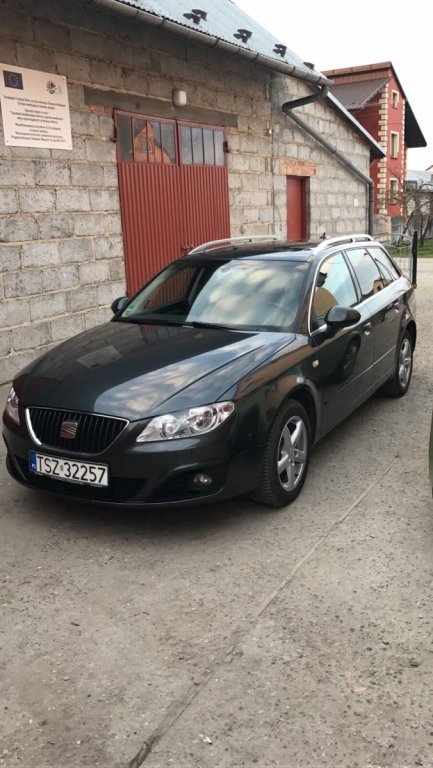

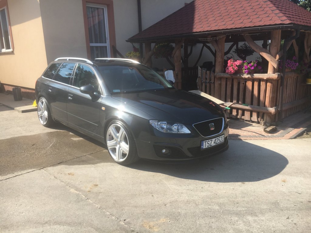

59CF9B97-A349-4894-AAA6-DE66CFB166CD.jpegSiemanko, nie wiem w sumie dlaczego tak późno pokazuje wam moje nowe wozidło ale lepiej późno niż wcale.
Seat Exeo ST 2012

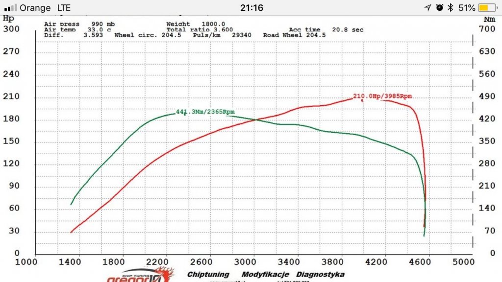

2.0 tdi CAGA 143 obecnie 210 i 440nm01057177-272F-485A-AD1C-2705BD8800E5.jpeg
ori skrzynia cvt
obecnie manual z quattro od 3.0 tdi
co do wyposażenia to nie będę się rozpisywał bo to taki standard, wole opisać co do niego włożyłem.

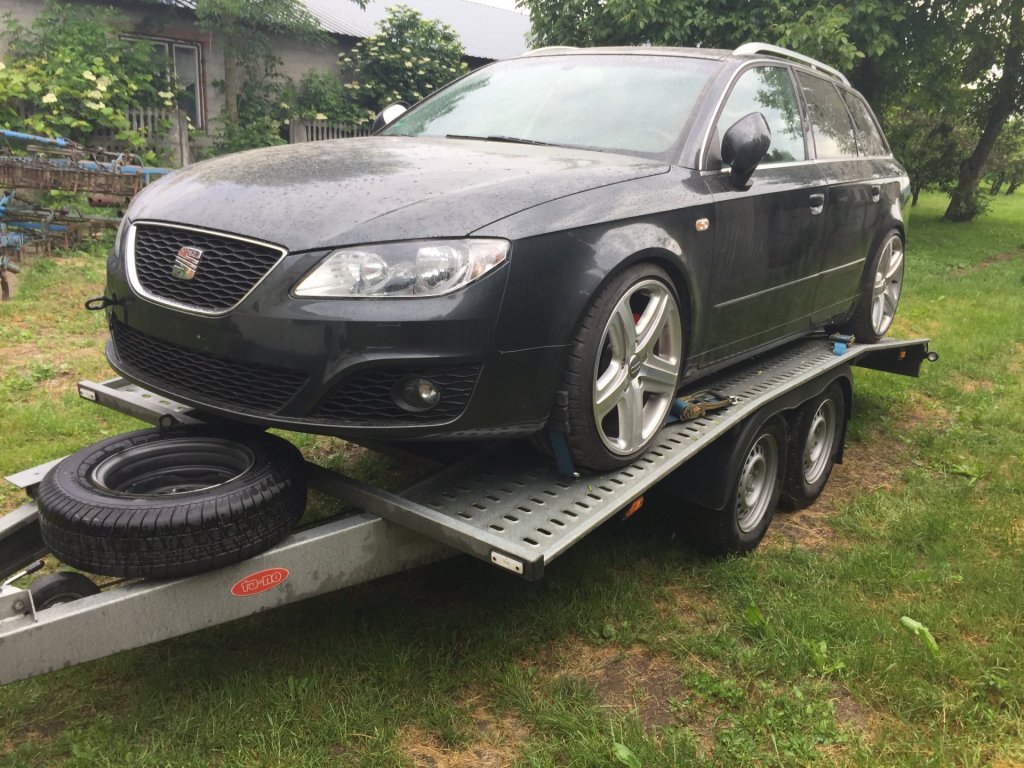

Auto przyjechało do mnie z Niemiec z sanonu Seata gdzie jakiś koleś zostawił je w rozliczeniu za nowego, kupił mi je brat wiec jestem pewny przebiegu.
Seat po przeprowadzeniu miał oryginalny przebieg 52000km.

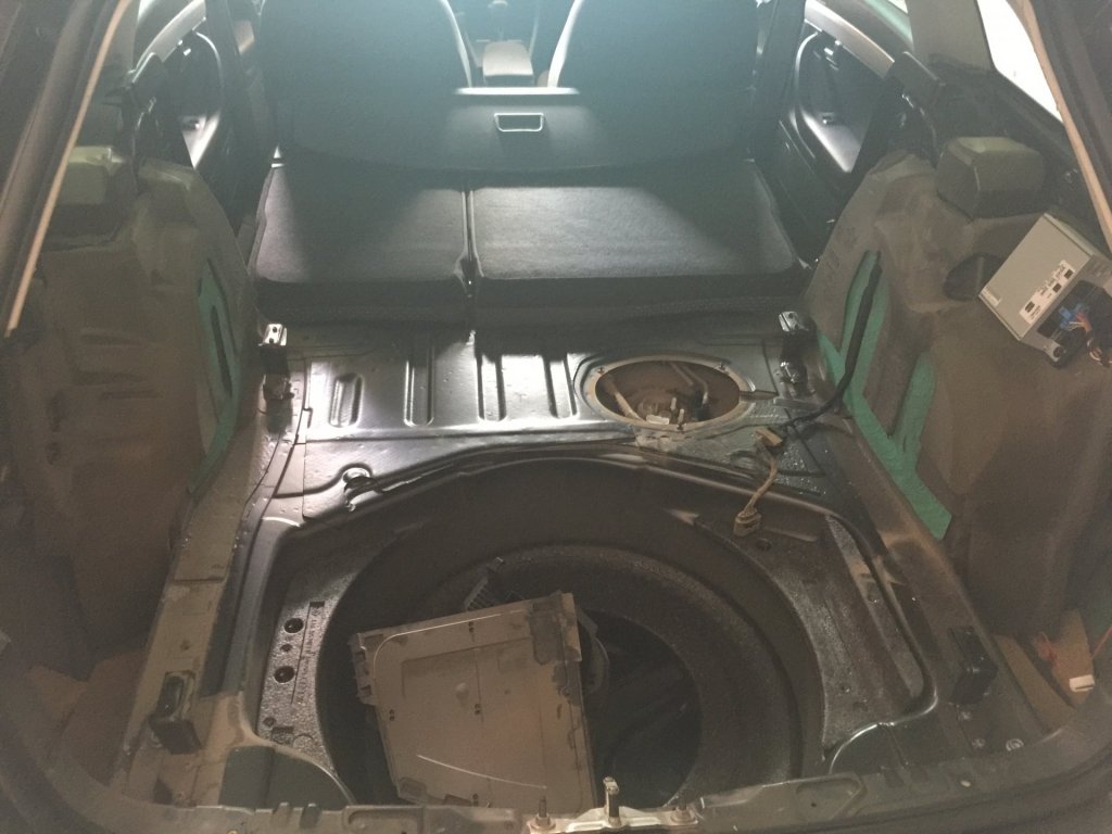

Niestety uszkodzona byłam skrzynia (multi), początkowo myślałem nad jej regeneracją ale koszta rzędu 4-5tys i gwarancja na rok, trochę słabo.
Zapadla decyzja o wymianie multi na manual, a jak manual to czemu nie Q?.

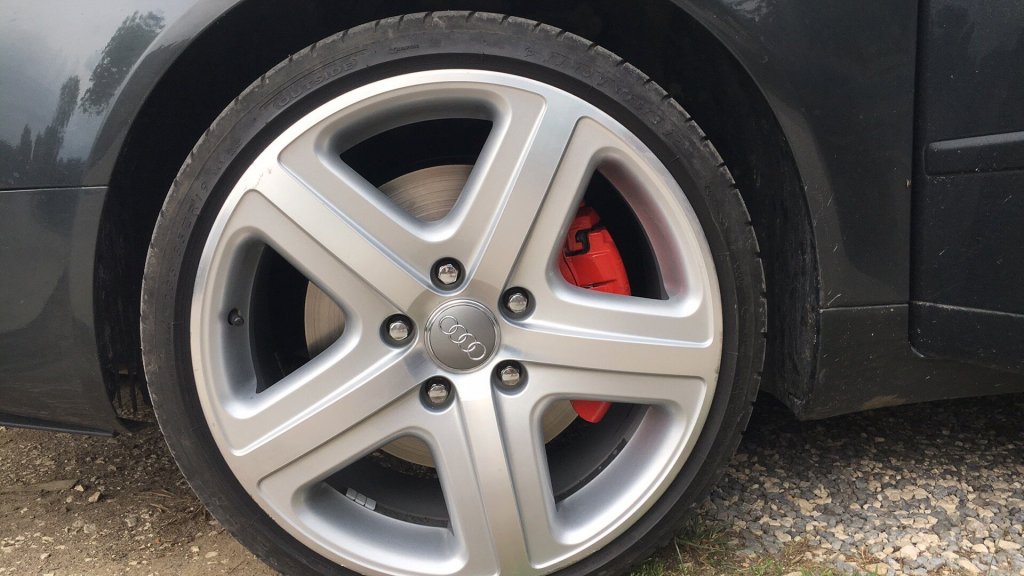

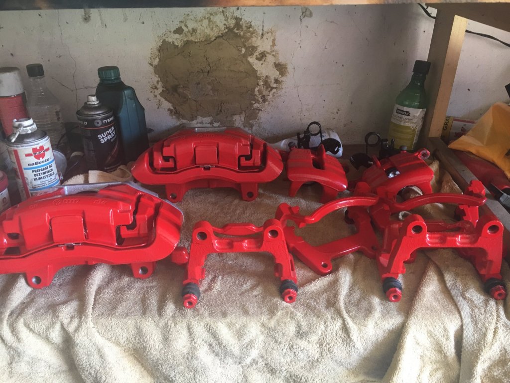

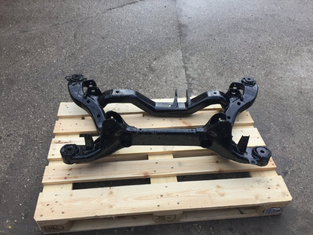

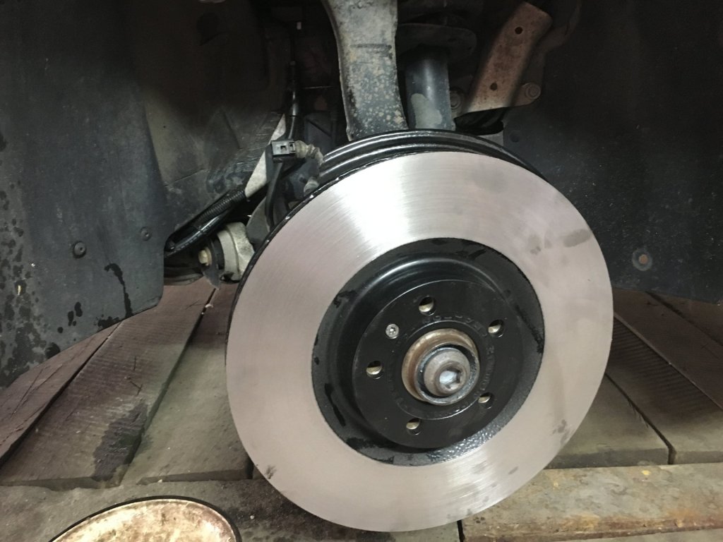

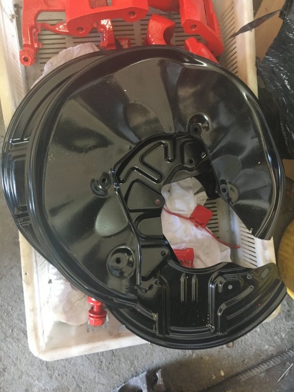

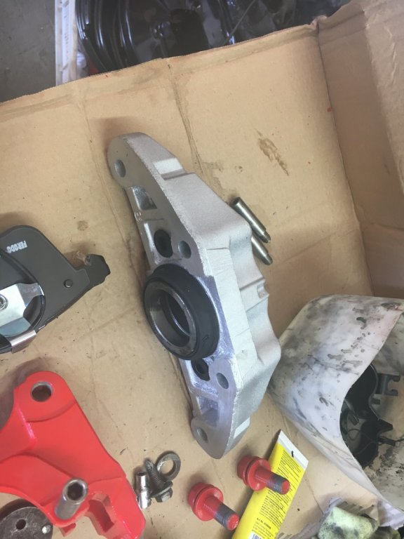

przy okazji zakładania napędów wpadło nowe sprzęgło sachs, wszystkie gumy na wahaczach zostały wymienione, cała tylna belka zostala wypiaskowane i wymalowana.
Zalozylem stabilizatory od s4
Zwrotnice tył od s4

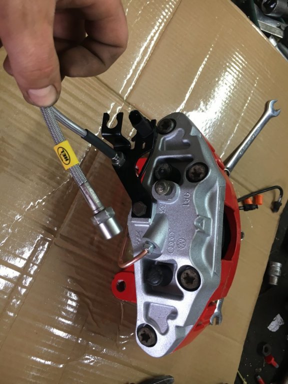

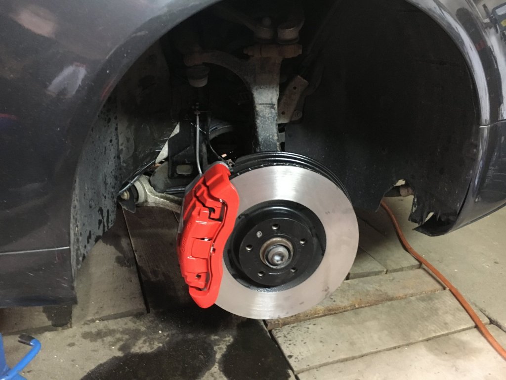

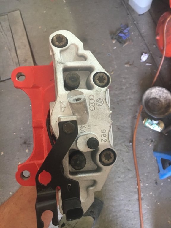

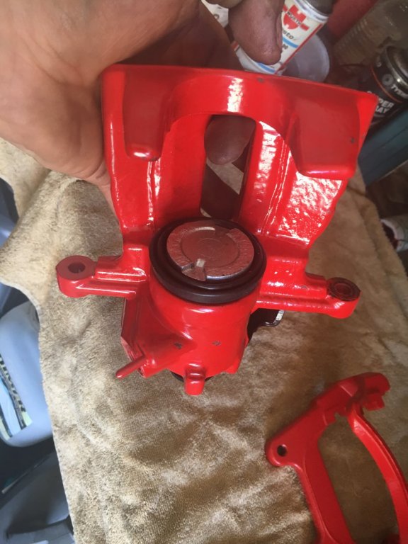

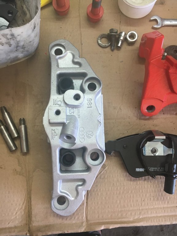

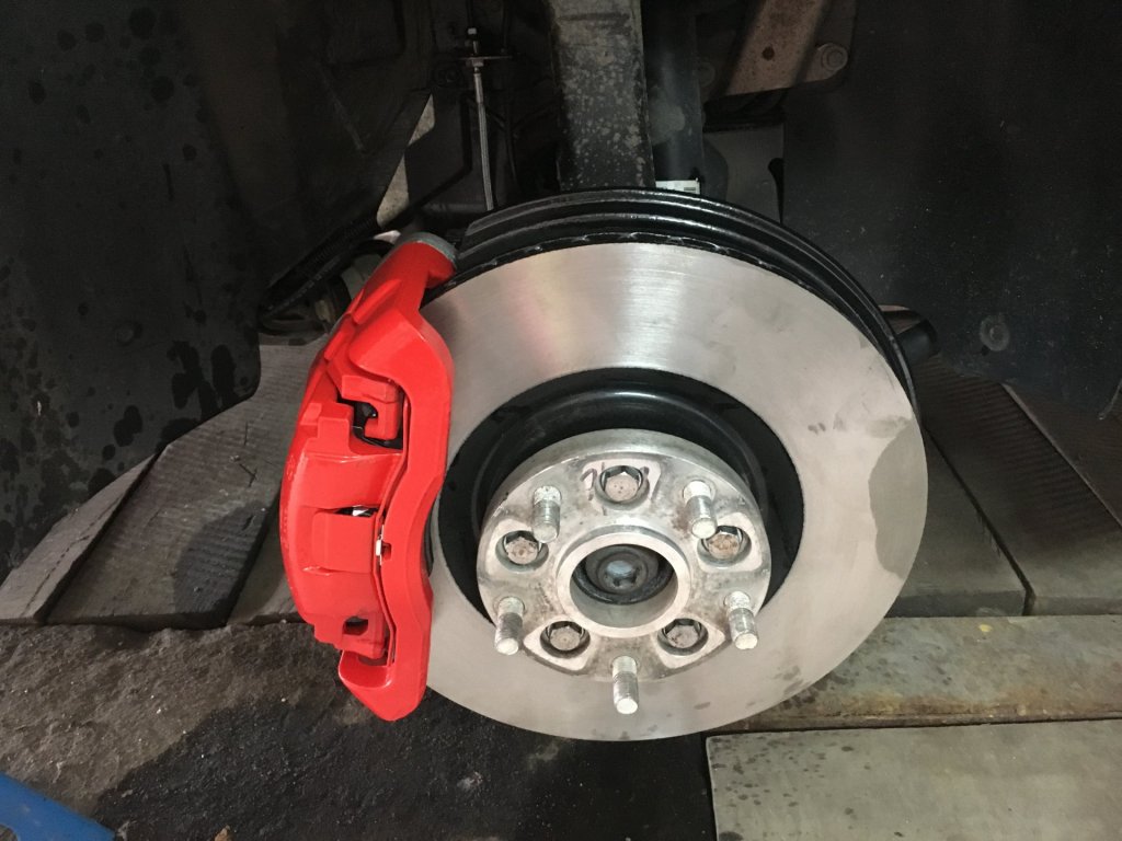

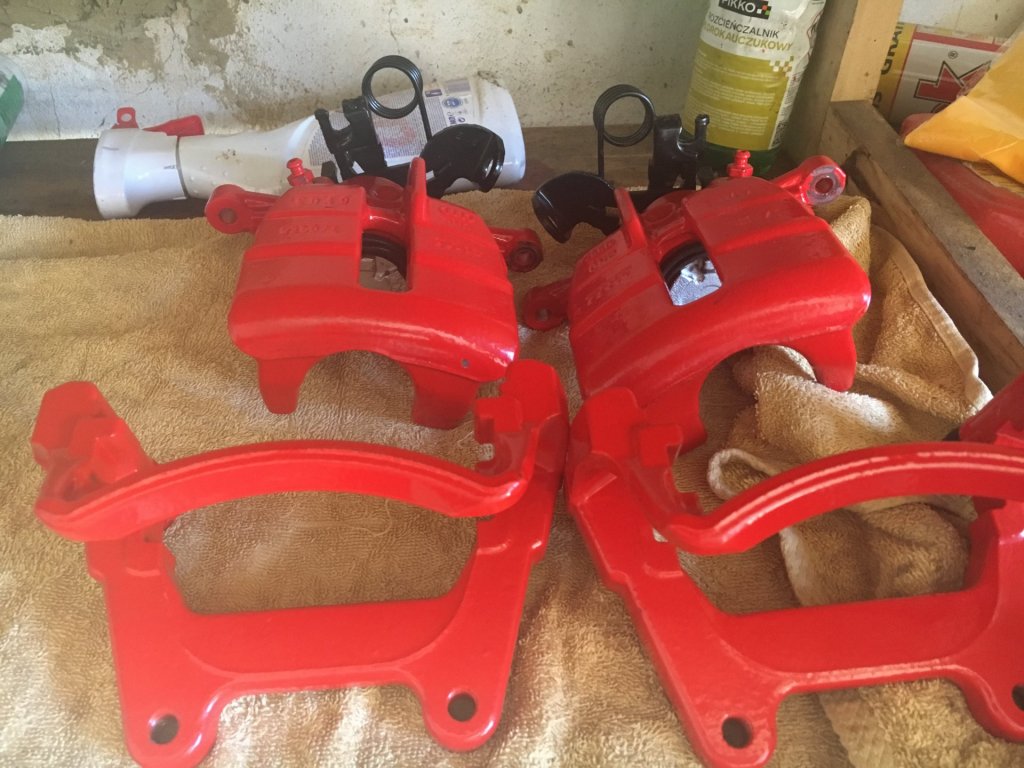

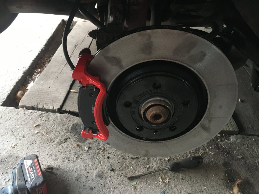

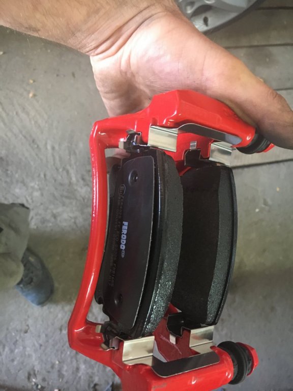

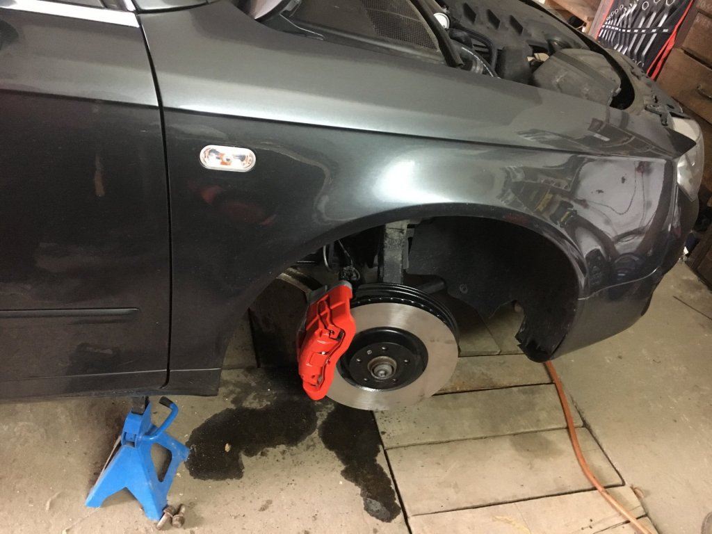

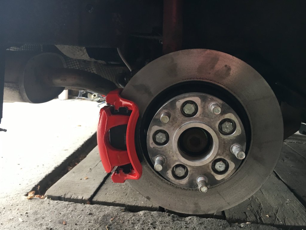

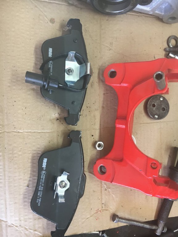

komplet hamulców od s4 z oplotem
zawieszenie s4

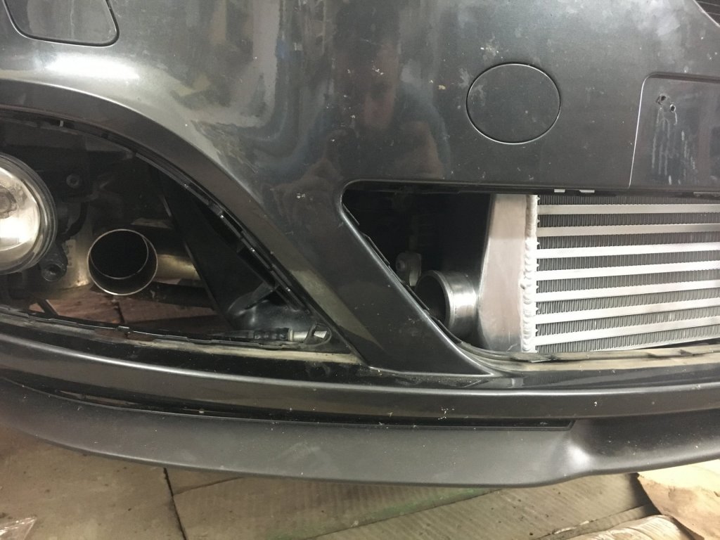

nadloka przednie szmaciane

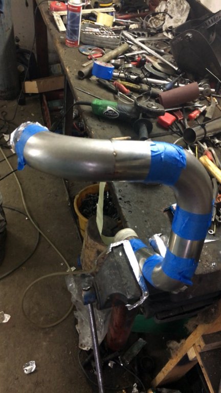

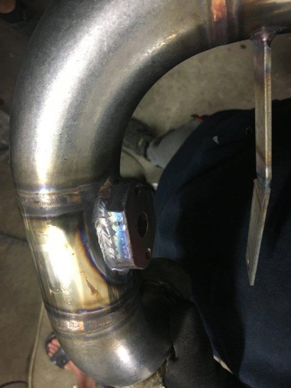

wydech przelotowy z kwasu

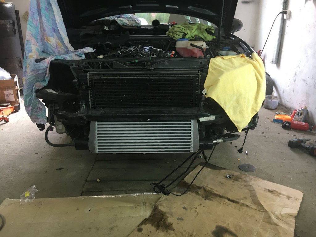

ic 230
wywalony dpf
A wisienką na torcie jest program zrobiony u Gregor10
Tak z grupsza to chyba wszystko

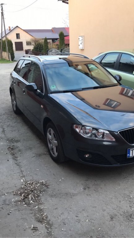

Tutaj auto zaraz po zakupie, wnętrze już uprane.

Dobry mod :) W exeo są dużo cieńsze i niższe tylne sprężyny, nie było z tym żadnej skuchy? Pogoniłeś swoje zawieszenie tylne?
Fajne felgi, pasują do tej budy. Co to za model felg? Z wyciętym dpf, to jadąc za granice (a i wkrótce u nas) możesz mieć problemy.
Sprezyny z tylu nie są cieńsze, mam mam myśli to że auto ma podobną wagę i przy zawiasów 1ba sprezyny są identyczne w Exeo co w b6/7.
zawias jeszcze mam. Mogę sprzedać, znikomy przebieg

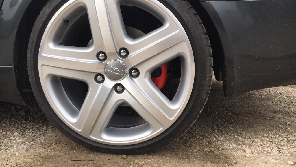

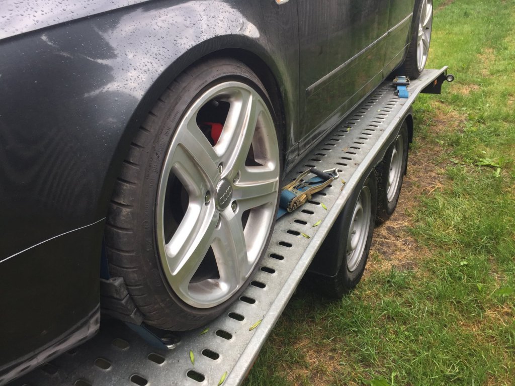

Felgi to atheo z vw touareg. 9j 19” plus dystanse
Zawias jest teraz od s4
