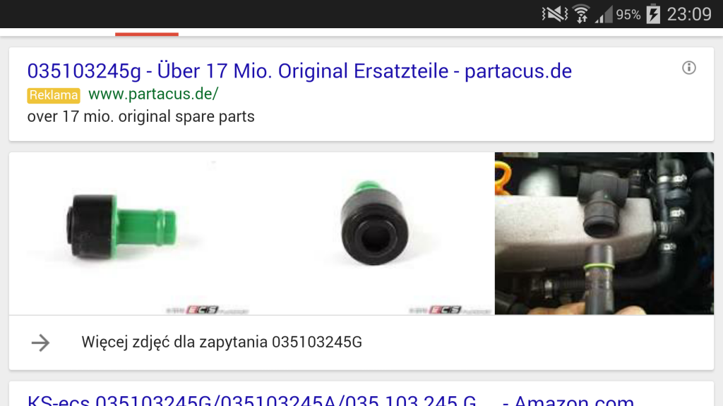

m_kott 1 Opublikowano 30 Września 2018 Autor Udostępnij Opublikowano 30 Września 2018 Jak ten zaworek wymienić? Gdzie On się znajduje? To jutro Sobie sam to wymienie jeśli to nie jest wielka sztuka. Póki co jestem zielony jeśli chodzi o mechanike. Odnośnik do komentarza Udostępnij na innych stronach Więcej opcji udostępniania...
przem8 780 Opublikowano 30 Września 2018 Udostępnij Opublikowano 30 Września 2018 Pod kolektorem w trójniku odmy. Dojdziesz po kolanku odmy, który wchodzi w ten trójnik. Odnośnik do komentarza Udostępnij na innych stronach Więcej opcji udostępniania...
jacek70 102 Opublikowano 30 Września 2018 Udostępnij Opublikowano 30 Września 2018 Tak wygląda ja też wymieniałem ? Odnośnik do komentarza Udostępnij na innych stronach Więcej opcji udostępniania...
kodzak0 7 Opublikowano 1 Października 2018 Udostępnij Opublikowano 1 Października 2018 12 godzin temu, m_kott napisał: Jak ten zaworek wymienić? Gdzie On się znajduje? To jutro Sobie sam to wymienie jeśli to nie jest wielka sztuka. Póki co jestem zielony jeśli chodzi o mechanike. Ogarniesz sam, Odchyl sobie tylko zbiornik z plynem chlodniczym i masz lepsze dojscie ;) Wymienisz czujnik bedziesz wiedzial czy to to, a wg mnie koszt okolo30zl to nie jakas astronomiczna cena. Jak wspominalem wczesniej mialem te same obiawy i u mnie to pomoglo ;) Odnośnik do komentarza Udostępnij na innych stronach Więcej opcji udostępniania...
