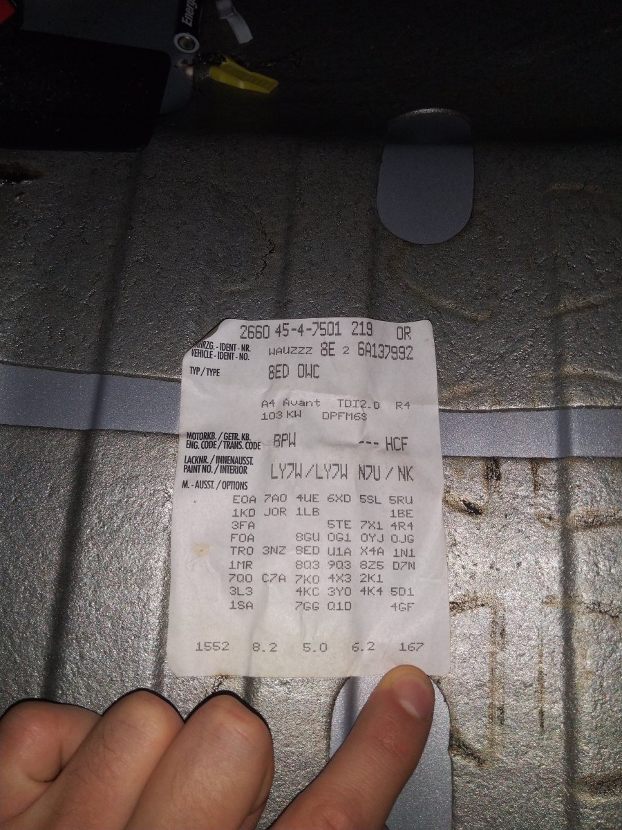

Wydaje mi się, że jest oryginalnie bixenon. Po czym poznać to, że jest dołożony?
Po wlepce. Wrzuć zdjęcie po kodach wyposażenia poznasz.
8Q3- xenon z automatycznym samopoziomowaniem. Czyli miałeś fabrycznie.
