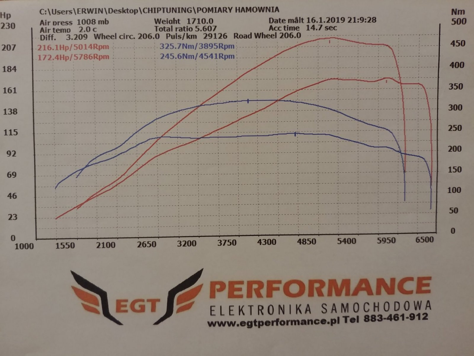

Autko odebrane od mechaniora ? Wrażenia z jazdy? W końcu to idzie... ?
A teraz kilka słów do tych osób co bez potrzeby komentowały ile to pieniędzy zostało wydane i oni by nigdy nie dali tyle za tzw. "igiełkę". Mechanik stwierdził, że od bardzo dawna nie miał takiego samochodu u siebie. Zero wycieków, rzadnych nieszczelności i nic do poprawy. Stan auta określił na 5+. Więc nie wachałbym się i wydałbym drugi raz taką kwotę na auto.
Wróćmy do tematu. Erwin zamontował drugi IC i wtryski od BEX'a. Seria okazała się bardzo zdrowa, bo wykazała o 9KM więcej niż fabryka. Program został na bezpiecznych parametrach, bez rzadnego żyłowania silnika, a i tak wypluł ponad 210KM ?
Co jeszcze mogę? Chyba jedynie zdjęcie wykresu ?
Ps: już wkrótce hamulce nowe ?
K04 było było ładować, przy takiej cenie to już pikuś
Nie, bo ogranicza mnie instalacja LPG. Wtryski, które są na granicy, a nie będę 1,5k wywalał póki co na listwę. Moc, która jest zdecydowanie mi wystarcza :decayed:
 Pięknie wyszło:oklasky:
44KM to już spora różnica i napewno odczuwalna.. u siebie mam więcej o 22KM i czuć:wink4:
