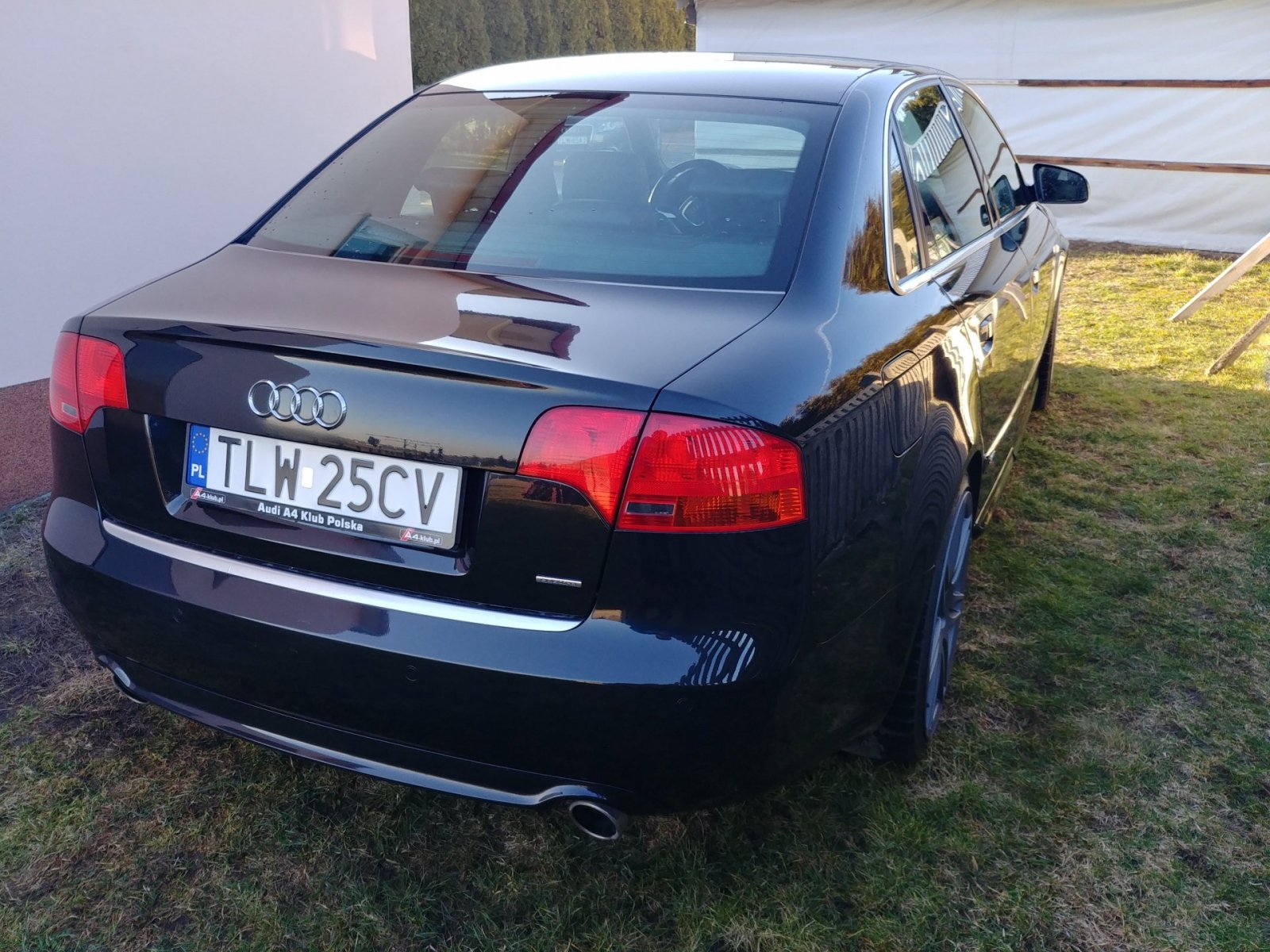

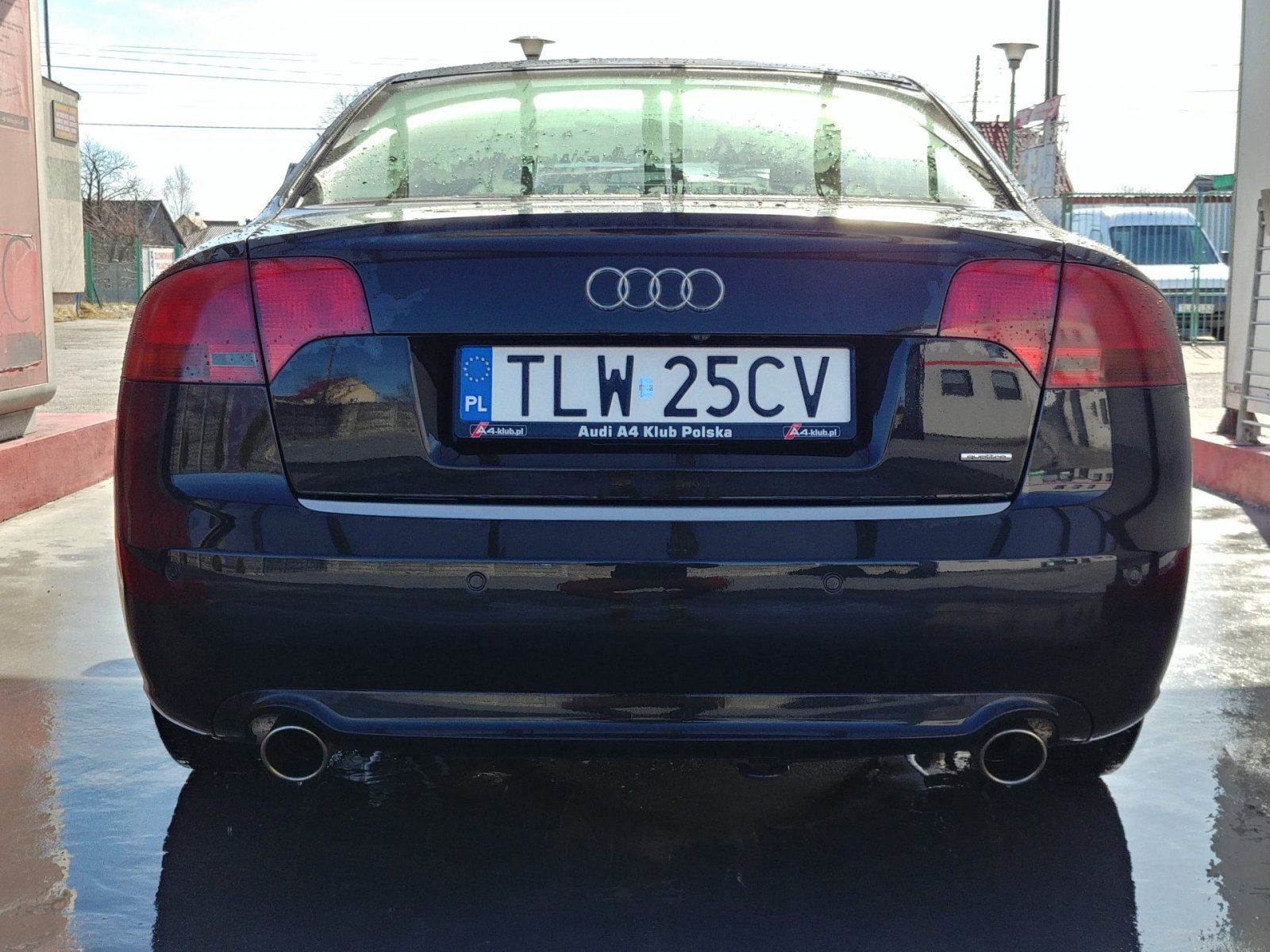

Ostatnii dużo w temacie się nie dzieje. Wczoraj udało mi się przyciemnić delikatnie tylne lampy ?
Mam nadzieję, że coś widać różnicę ? Szału nie ma, bo nie chodziło mi o smołe, ale delikatną ścieme ?
Widać, widać i fajnie wyszło ? w B7 macie fajnie z tymi lampami, bez przetłoczeń... bo mi w B6 nie wychodzi ? Zawsze mi bąble zostają i próbowałem i na mokro i na sucho z suszarką i d*pa ? Albo kupiłem ujową folią albo nie umie :P
Ładne B7, ale delikatnie bym ją jeszcze posadził. U mnie też są straszne drogi, a miałem dość mocno skręcony gwint i było przyzwoicie ;)
Jaka folia przyciemniales łapy, bo fajnie wyszły.
To ja się wyłamie bo mi się lepiej bez folii podobało :decayed:
A ja Was wszystkich zaskocze... Bo nie ma rzadnej folii ?
Poszedl spray na lampy ? Efekt mi się podoba, bo nie za ciemno wyszlo i git bo by sie zlewały z autem...
Ładnie Łukasz wyszło:oklasky:
Ale ja dałbym jeszcze ciemniej... :whistling:
Kto co lubi...
Adas Ty masz srebrne auto to u Ciebie lepiej to widac ?
No tak, ale u Ciebie też dobrze by było ciemniej. Ale jak pisałem wyżej, jest ładnie:thumbup:
