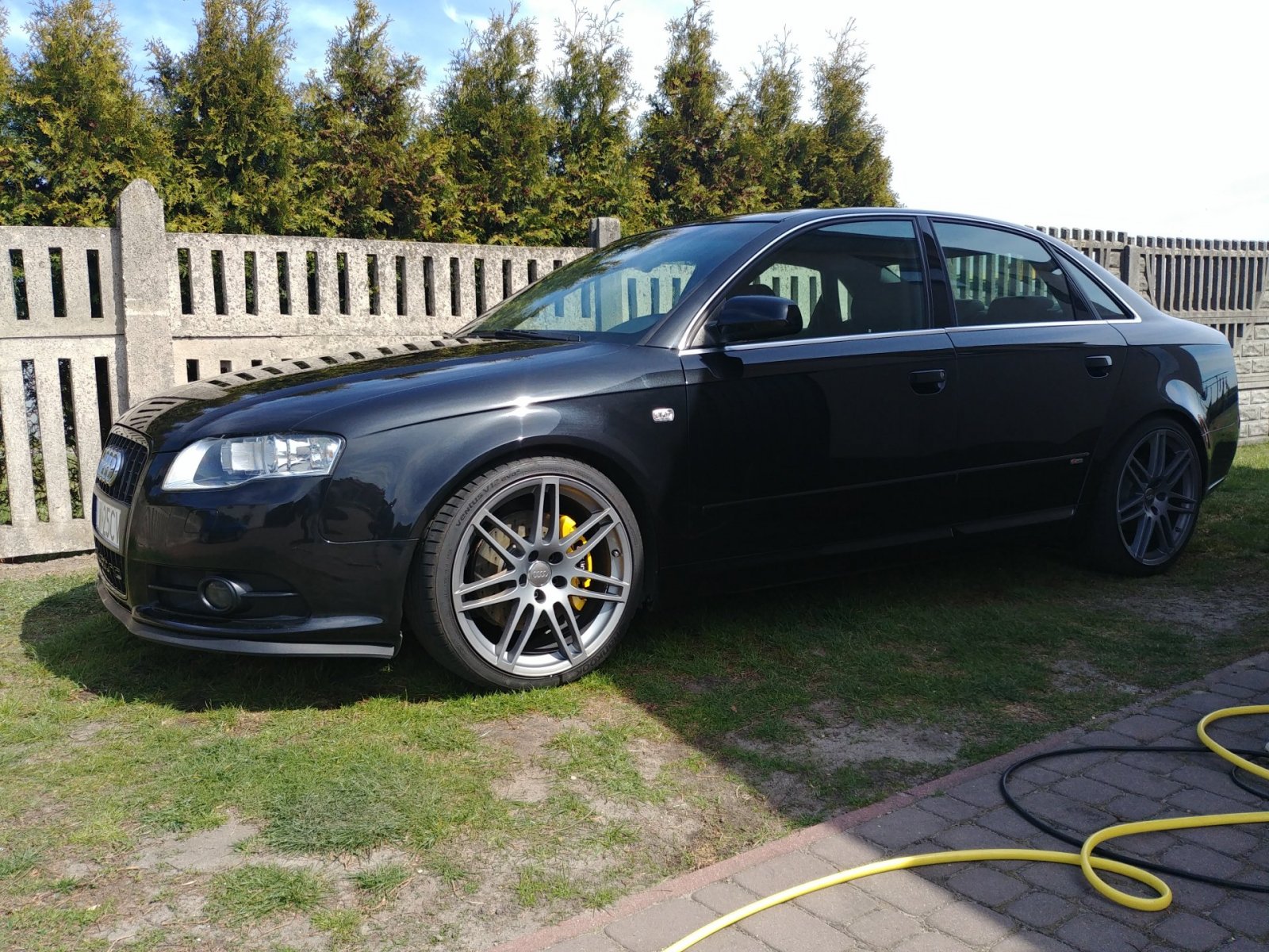

Gremlin0209 243 Opublikowano 23 Marca 2019 Autor Udostępnij Opublikowano 23 Marca 2019 Lato już na aucie ? Udało się wyrwać opony z połowy 2018 roku ? choć większośc wulkanizatorów twierdziła, że taki rozmiar to jedynie z 2017... 1 Odnośnik do komentarza Udostępnij na innych stronach Więcej opcji udostępniania...
Adam87 628 Opublikowano 23 Marca 2019 Udostępnij Opublikowano 23 Marca 2019 No i extra, że już lato założyłeś... tyle, że zimówki też miałeś na 19" Odnośnik do komentarza Udostępnij na innych stronach Więcej opcji udostępniania...
Gremlin0209 243 Opublikowano 23 Marca 2019 Autor Udostępnij Opublikowano 23 Marca 2019 Czarnulka była kupiona na zimówkach. Prawdopodobnie na zime wpadnie 18". Tylko nie wiem czy na tą czy kolejną, bo opony 19 są jeszcze w dobrym stanie, a takich opon nikt raczej nie kupi... ? Odnośnik do komentarza Udostępnij na innych stronach Więcej opcji udostępniania...
Adam87 628 Opublikowano 23 Marca 2019 Udostępnij Opublikowano 23 Marca 2019 Jak nie są złe to je wystaw na forum.. Nie jedna osoba ma w aucie takie wielkie zimówki Odnośnik do komentarza Udostępnij na innych stronach Więcej opcji udostępniania...

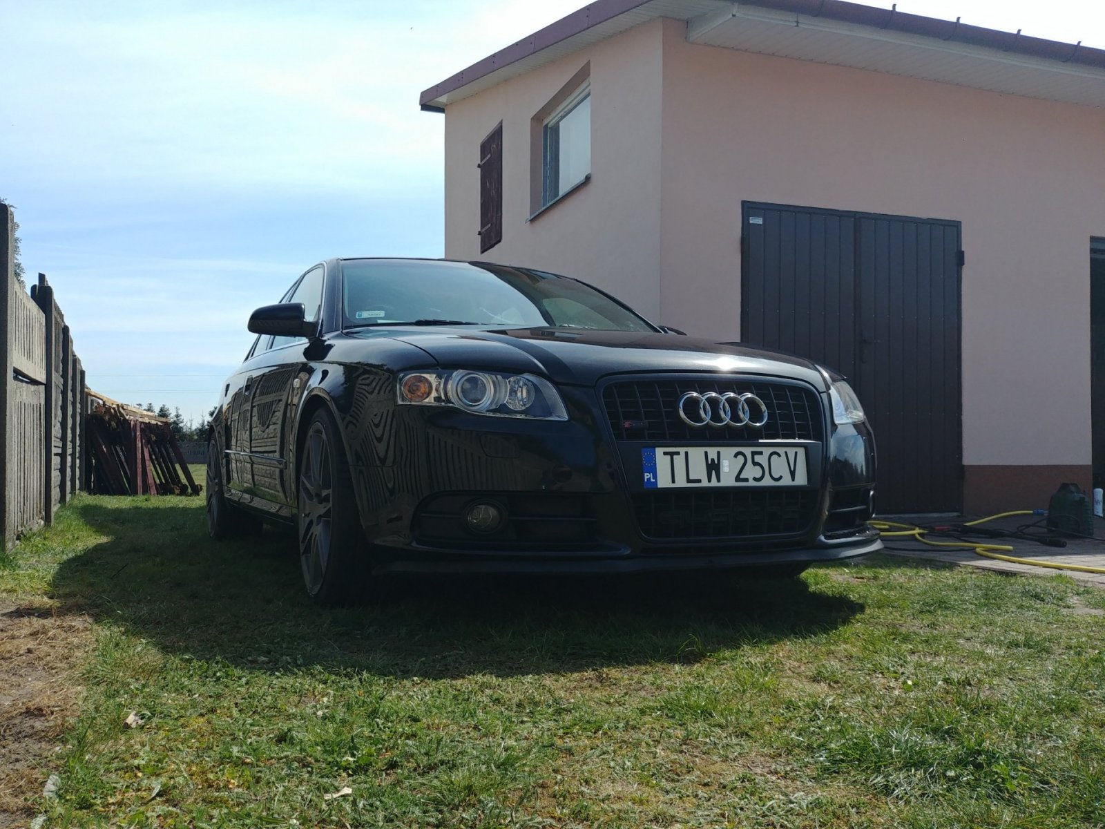

Gremlin0209 243 Opublikowano 20 Kwietnia 2019 Autor Udostępnij Opublikowano 20 Kwietnia 2019 Dzięki @kamil-vag Czyli tylko króciec i 2 oringi tak? Bez tego przy termostacie? Dzisiaj korzystając z pogody i że święta już jutro, przyszedł czas na wypucowanie laluni ? @Adam87 tak jak mówiłem na zlocie, czarnulka wymyta ręcznie ? 1 Odnośnik do komentarza Udostępnij na innych stronach Więcej opcji udostępniania...
