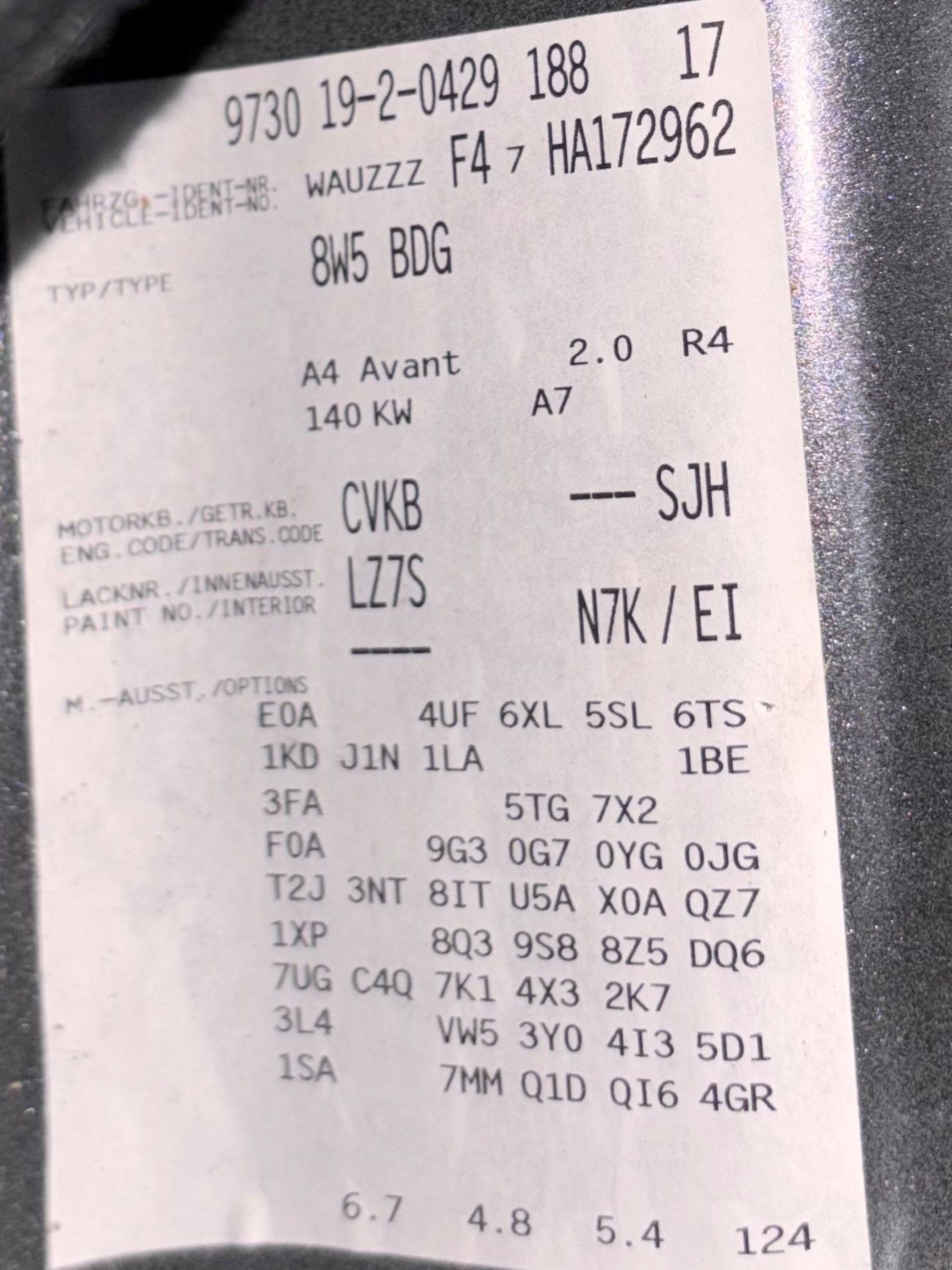

wojciech_a4_b9 Opublikowano 12 Sierpnia Opublikowano 12 Sierpnia Czesc, Jaki zestaw tarcz i klockow polecicie do A4 B9 2.0 tfsi avant 2017 rok, WAUZZZF47HA172962 ?

wojciech_a4_b9 Opublikowano 12 Sierpnia Opublikowano 12 Sierpnia 2 godziny temu, Muskel1 napisał(a): Wrzuć zdjęcie wlepki.
Muskel1 Opublikowano 12 Sierpnia Opublikowano 12 Sierpnia Z przodu masz kod hamulców 1LA, więc masz tarcze 314 x 25mm. Numer części tarcz to 8W0615301G. Do tego śrubka mocowania tarczy N10648301. Klocki 8W0698151AG Z tyłu masz kod hamulców 1KD, więc masz tarcze 300 x 12mm. Numer części tarcz to 8W0615601C. Śrubka mocująca tarcze to tez N10648301. Klocki 8W0698451H. Czujnik zużycia klocków to 8W0698451L. Musisz poszukać odpowiedników/zamienników tych numerów części na stronie Textar i Ferodo.
wojciech_a4_b9 Opublikowano 12 Sierpnia Opublikowano 12 Sierpnia 16 minut temu, Muskel1 napisał(a): Z przodu masz kod hamulców 1LA, więc masz tarcze 314 x 25mm. Numer części tarcz to 8W0615301G. Do tego śrubka mocowania tarczy N10648301. Klocki 8W0698151AG Z tyłu masz kod hamulców 1KD, więc masz tarcze 300 x 12mm. Numer części tarcz to 8W0615601C. Śrubka mocująca tarcze to tez N10648301. Klocki 8W0698451H. Czujnik zużycia klocków to 8W0698451L. Musisz poszukać odpowiedników/zamienników tych numerów części na stronie Textar i Ferodo. Dzieki! Dla pewnosci, jedna stobka na tarcze?
