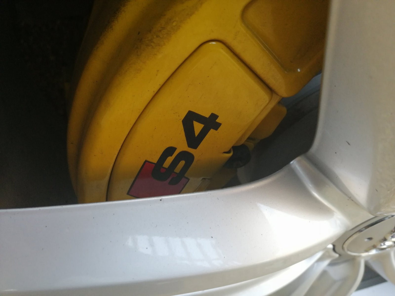

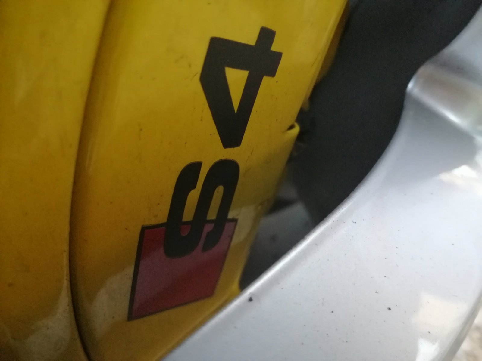

Trzeźwy Opublikowano 24 Lipca 2019 Opublikowano 24 Lipca 2019 (edytowane) Może komuś się to przyda. Ostatnio robiłem przymiarkę trzech modeli felg na zacisku pod tarcze 356 mm. Wszystkie felgi są ori pod B8 (8K0): Na każdą z nich dystans 10 mm jest zbyt mały ! (zdjęcie poniżej- obciera śruba mocująca sprężynę oraz blachę zakrywającą ) , obecnie mam 15 mm i jest okej. Jak wspomniałem z dystansem 10 mm obciera: Edytowane 24 Lipca 2019 przez Trzeźwy
Gibons Opublikowano 24 Lipca 2019 Opublikowano 24 Lipca 2019 3 godziny temu, Trzeźwy napisał: Może komuś się to przyda. Ostatnio robiłem przymiarkę trzech modeli felg na zacisku pod tarcze 356 mm. Wszystkie felgi są ori pod B8 (8K0): Na każdą z nich dystans 10 mm jest zbyt mały ! (zdjęcie poniżej- obciera śruba mocująca sprężynę oraz blachę zakrywającą ) , obecnie mam 15 mm i jest okej. Jak wspomniałem z dystansem 10 mm obciera: Trzeba dać śrubę od zacisku z a8 d3. Ona jest płaska. W przypadku 1 felgi z ET43 wystarczy dystans 13mm
sajmon136 Opublikowano 25 Lipca 2019 Opublikowano 25 Lipca 2019 Na te felgi wejdzie dystans 10mm musisz poszukać inną śrubę do tej blaszki Ja tak u siebie miałem i było bardzo blisko ale nic nie obcierało.? Ale jak dasz 13mm to będzie więcej luzu?
Gibons Opublikowano 25 Lipca 2019 Opublikowano 25 Lipca 2019 23 minuty temu, sajmon136 napisał: Na te felgi wejdzie dystans 10mm musisz poszukać inną śrubę do tej blaszki Ja tak u siebie miałem i było bardzo blisko ale nic nie obcierało.? Ale jak dasz 13mm to będzie więcej luzu? Tak jak pisałem wyżej śruba z a8 d3 z przedniego zacisku załatwia sprawę ma inny łeb.
Trzeźwy Opublikowano 31 Lipca 2019 Opublikowano 31 Lipca 2019 W dniu 25.07.2019 o 12:15, sajmon136 napisał: Na te felgi wejdzie dystans 10mm musisz poszukać inną śrubę do tej blaszki Ja tak u siebie miałem i było bardzo blisko ale nic nie obcierało.? Ale jak dasz 13mm to będzie więcej luzu? Możesz wstawić fote jak to wygląda u Ciebie na dystansie 10 mm (odstęp śruba-felga) ? Na tylnej osi też mam dystans 15 mm na tej feldze 19" 025 CT, zdarza się że na wybojach delikatnie przytrze nadkole i stąd moja chęć aby założyć dystans 10 mm tylko i wyłącznie z powodu przycierania gdy samochód jest doładowany... W dniu 24.07.2019 o 11:08, Gibons napisał: Trzeba dać śrubę od zacisku z a8 d3. Ona jest płaska. W przypadku 1 felgi z ET43 wystarczy dystans 13mm Czy to jest ta śruba (19) ? Nie przeszkadza że śruba z A8 D3 (M8X12) jest krótsza od tej z A6 C7 (M8x18) ?
Gibons Opublikowano 31 Lipca 2019 Opublikowano 31 Lipca 2019 2 godziny temu, Trzeźwy napisał: Możesz wstawić fote jak to wygląda u Ciebie na dystansie 10 mm (odstęp śruba-felga) ? Na tylnej osi też mam dystans 15 mm na tej feldze 19" 025 CT, zdarza się że na wybojach delikatnie przytrze nadkole i stąd moja chęć aby założyć dystans 10 mm tylko i wyłącznie z powodu przycierania gdy samochód jest doładowany... Czy to jest ta śruba (19) ? Nie przeszkadza że śruba z A8 D3 (M8X12) jest krótsza od tej z A6 C7 (M8x18) ? Napisz do Andrzeja. Miał ten sam problem ze śruba.

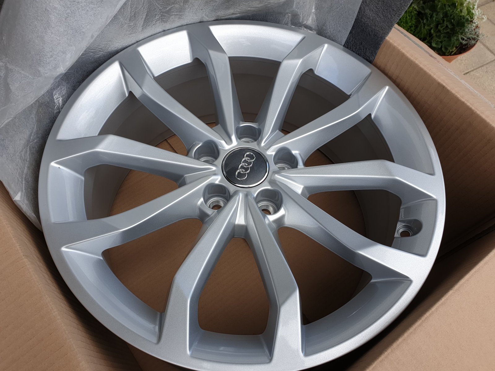

netsurfer Opublikowano 16 Kwietnia 2021 Opublikowano 16 Kwietnia 2021 Cześć, Widziałem, że już było wspomniane, ale były wątpliwości, więc wolę jeszcze raz zapytać, żeby się upewnić - Czy taki zestaw 356 mm wejdzie pod Rotory od A5 19" 9J ET33?
Dev Opublikowano 16 Kwietnia 2021 Opublikowano 16 Kwietnia 2021 19 minut temu, netsurfer napisał: Cześć, Widziałem, że już było wspomniane, ale były wątpliwości, więc wolę jeszcze raz zapytać, żeby się upewnić - Czy taki zestaw 356 mm wejdzie pod Rotory od A5 19" 9J ET33? Nie
netsurfer Opublikowano 16 Kwietnia 2021 Opublikowano 16 Kwietnia 2021 2 minuty temu, Dev napisał: Nie Ajjj... A orientujesz się może ile brakuje/jakie dystanse trzeba by wstawić?
Prometeo7 Opublikowano 23 Kwietnia 2021 Opublikowano 23 Kwietnia 2021 W dniu 8.04.2021 o 19:19, Dev napisał: za duze ET, wejdzie z dystansem 10 mm z pierścieniem centrującym przy tej feldze nie będzie za dużo?
bartex24 Opublikowano 26 Kwietnia 2021 Opublikowano 26 Kwietnia 2021 Witam Witam, pytanie: Wejdzie Felga Rotor 8,5x19 et43 na heble?
adamtower Opublikowano 4 Maja 2021 Opublikowano 4 Maja 2021 Rotor 19" z A5 9" ET33 wejdzie pod zacisk Brembo Q5 345 ? czy też dystans ? ramiona dość wklęsłe. 10mm starczy ?
Dev Opublikowano 4 Maja 2021 Opublikowano 4 Maja 2021 2 godziny temu, adamtower napisał: Rotor 19" z A5 9" ET33 wejdzie pod zacisk Brembo Q5 345 ? czy też dystans ? ramiona dość wklęsłe. 10mm starczy ? wejdzie
adamtower Opublikowano 5 Maja 2021 Opublikowano 5 Maja 2021 W dniu 4.05.2021 o 20:39, Dev napisał: wejdzie Dziękuję
