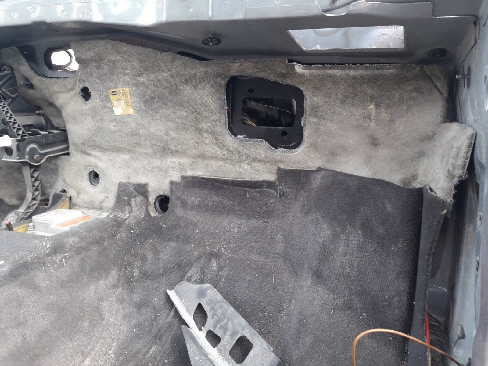

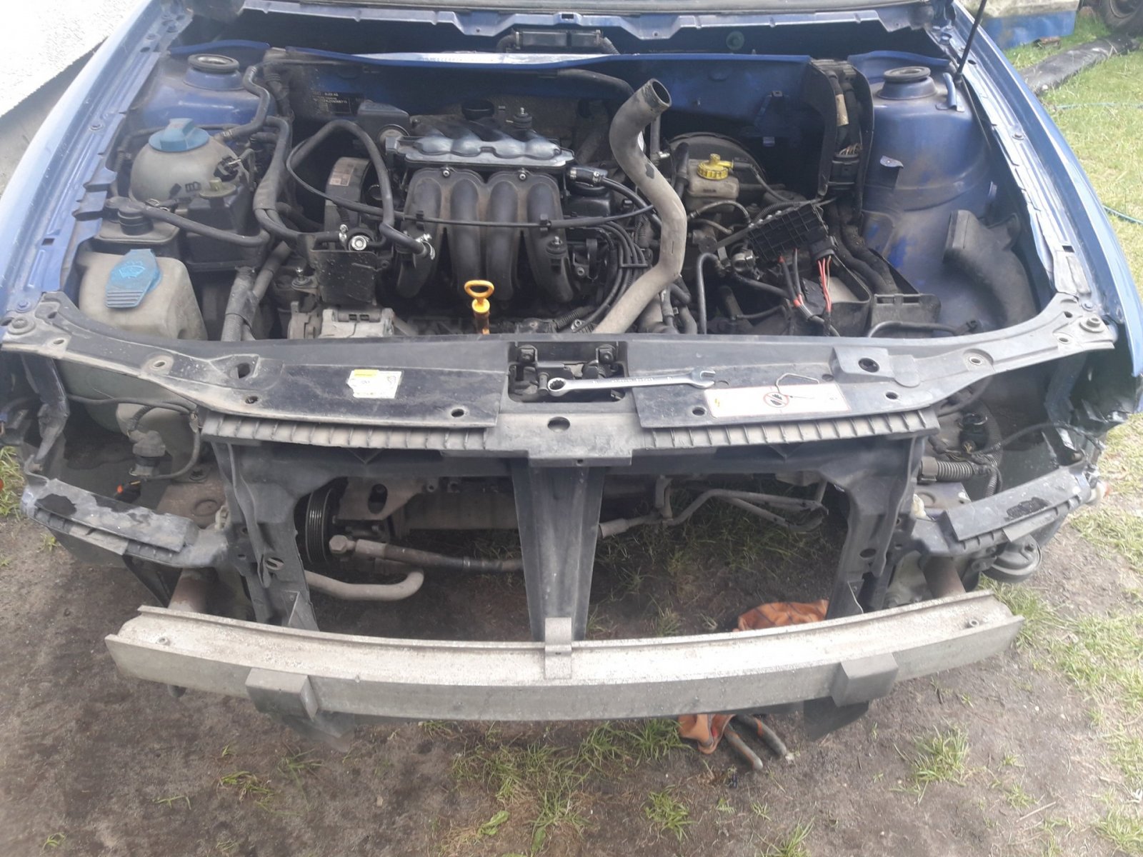

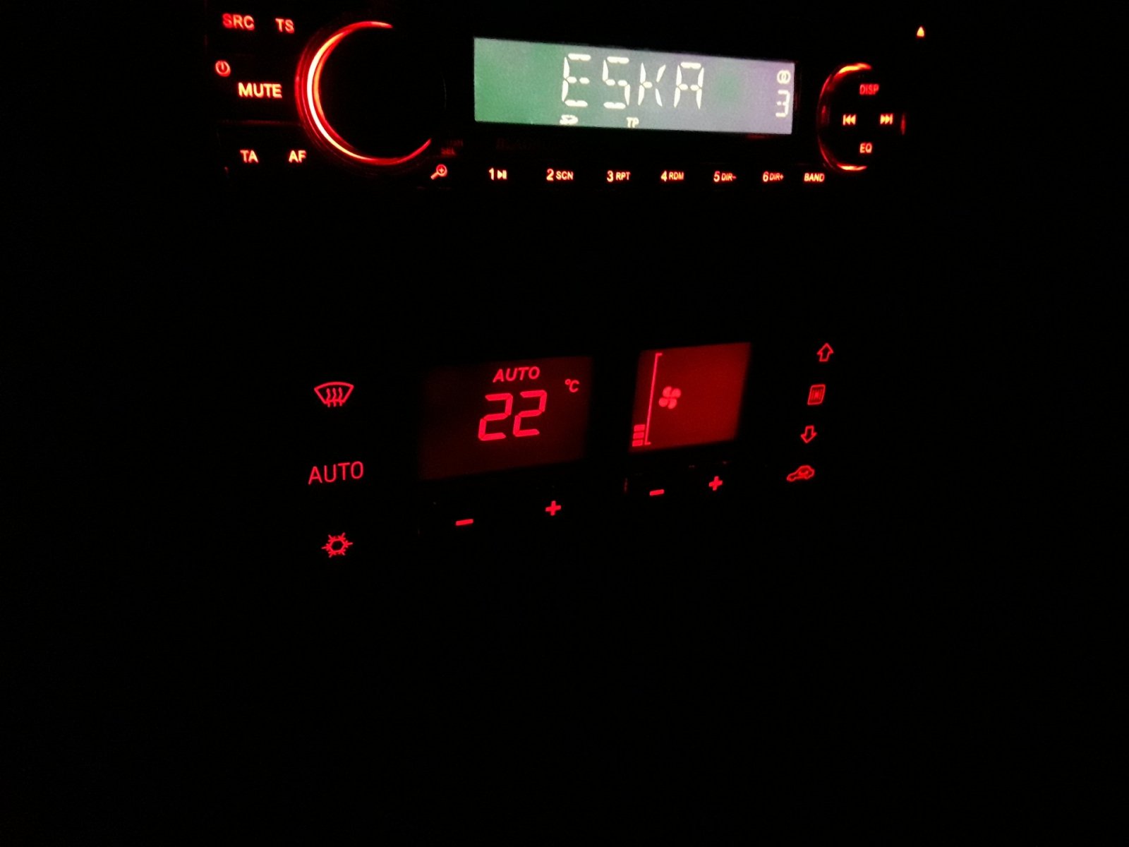

OlekS Opublikowano 14 Maja 2019 Opublikowano 14 Maja 2019 Fajny kolor, powodzenia w użytkowaniu. A tak, na marginesie, klimatyzację można dołożyć, miałem kiedyś audi a3 8l 1997 1.6, i na szrocie trafił mi się taki sam pojazd, wyposażony w automatyczną klimatyzację. Dzień rozbierania auta ze szrota, pobrano sprężarkę, wszystkie rurki z osuszaczem, chłodnica, kompletna nagrzewnica, panel klimatyzacji, wiązki i jeszcze tam drobne rzeczy. Parę dni walki po pracy, i klima siedzi w samochodzie, razem mi wyszło około 400-500zl z nabiciem czynnika. Miałem szczęście że wszystkie części były sprawne. Wtedy już zupełnie inna jazda w upał powiedzmy austrada. Jak chcesz mieć auto na dłużej, to napewno dobry mod
DW_4AA44 Opublikowano 14 Maja 2019 Autor Opublikowano 14 Maja 2019 No też o tym myślałem żeby dorwać drugie auto z klimą i powyciągać z niego co trzeba. Z tym, że mój mechanik twierdzi, że trzeba wyjąć motor, aby udało się powrzucać wszystkie węże na właściwe miejsca, a ja nie bardzo mam jak zrobić taką operację na podwórku w centrum miasta
OlekS Opublikowano 14 Maja 2019 Opublikowano 14 Maja 2019 Z wyjęciem silnika mechanik przesadził, poprostu on nie chce w to się bawić, pas przedni wystarczy rozebrać, puszkę filtra i w środku nagrzewnice wymienić, zamocować sprężarke, wszystkie węże o się cieszyć chłodnym wnętrzem w upalne dni.
OlekS Opublikowano 14 Maja 2019 Opublikowano 14 Maja 2019 W sumie do podłączenia około 20 kabelków, dochodzi sprzęgło sprężarki, czujnik ciśnienia czynnika, sterownik wentylatora - to pod maską, i w środku panel klimatronik, do niego trzeba kable prowadzić z pozostałych elementów. Ja przy wyciąganiu gratów do klimy, i przy demontażu wiązki elektrycznej podpisałem każdy kabelek, więc nie było żadnego problemu, clima odrazu chodziła od strzału
OlekS Opublikowano 14 Maja 2019 Opublikowano 14 Maja 2019 Wycinałem jeszcze mały otworek w ścianie grodziowej od środka, dla rurek do nagrzewnicy. Klimatyzacja w a4 B5 przed liftem jest taka sama jak w a3 8l, nawet panel jest taki sam, ale bodajże dochodzi czujnik temperatury w podsufitce. Dawno to robiłem
