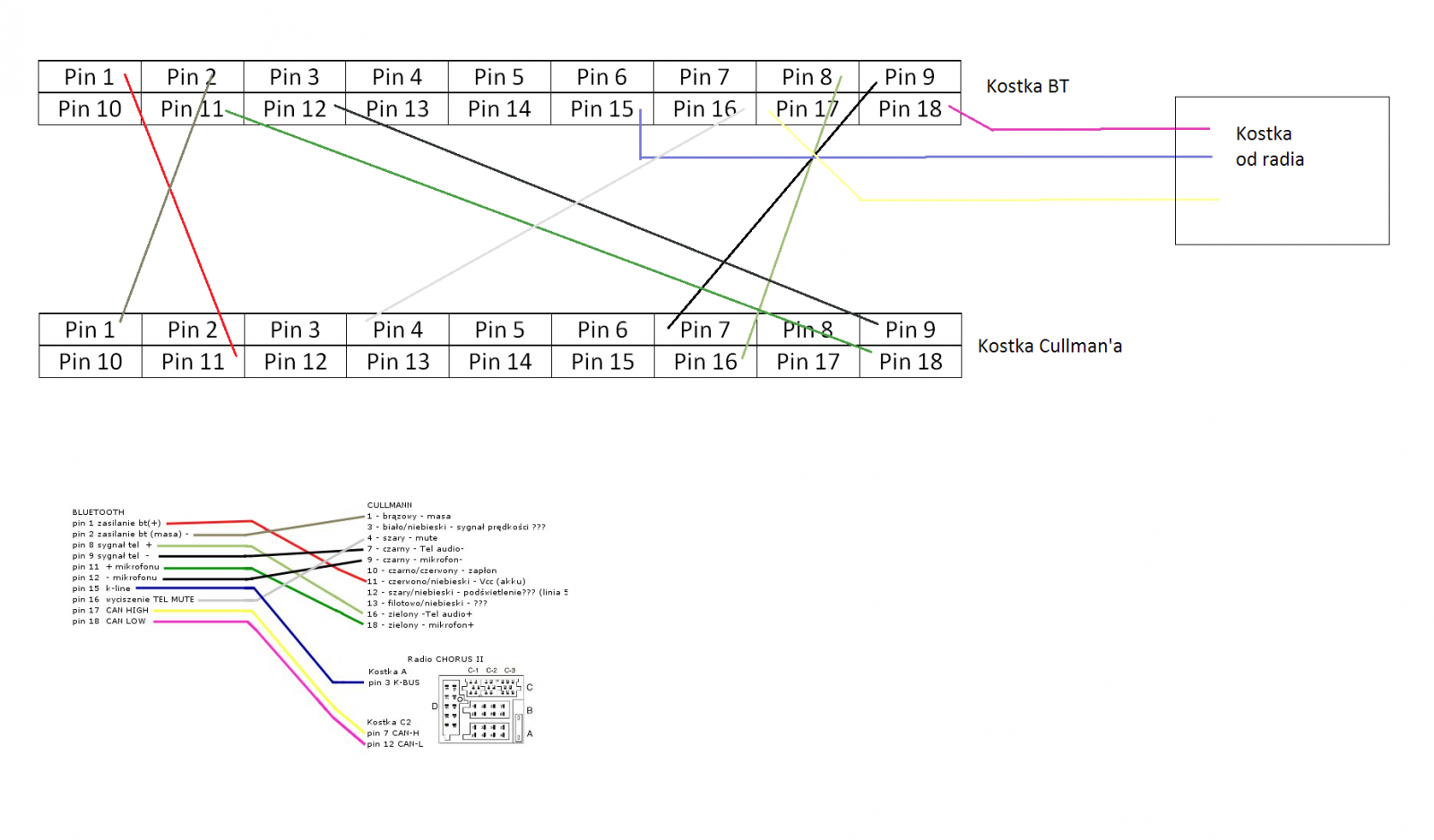

ja u siebie przechodziłem przejście cullman-> moduł BT. Może to Ci pomoże, z tym, że ja miałem radio chorus II
Moduł BT-uchwyt cullmann.docx
Edytowane przez Lukasz_mk2
panowie to jest sterownik nokii 8E0 862 333 A, komunikacji nie bnyło bo ktos bezpiecznik od tel. wyjął. Idą dwie bardzo grube wiązki. W sterowniki nokii jest kostka 46pin + antena i druga mniejsza 10 pin + 2 anteny.
Cany już wiązłem i plus i minus. Wszystko po bezpiecznikach i wg schemtu z autodaty. Brakuje mi pozostałych. Linia K na krótko od czegoś innego i VCDS już wyszukuje moduł.
EDIT:
Mam CAN'y, mam K-Line, mam zasilanie (czyli 5 kabli), potem mam mikrofon (już 7) sygnał telefon podpiąłem się do wyjścia z tego sterownika, który wg autodaty szedł na głośnik czyli logicznie rzecz biorąc to powinno iść do radia i nie mam tylko 10 kabla czyli mute. Ogólnie moduł się łączy, wszystko zakodowane. Teraz sprawa wygląda następująco:
Gdy ktoś dzwoni do mnie na FIS pojawia się CALL - numer telefonu i mogę odebrać ręcznie  wtelefonie lub przyciskiem na kierownicy.
Gdy ja dzwonię - analogicznie jest info na FIS
Gdy kończę połączenie - END of call na fis
Gdy nic się nie dzeieje, klikam R/T na kierownicy i mam dostęp w górnej części fisa do książi telefonicznej i mogę dzwonić i odbierać jednak muzyka gra nadal i radio totalnie nie reaguje na to, że ktoś dzwoni. Radio ma totalnie wywalone w telefon :D  Jakaś pomoc jak podpiąć sygnał TEL -, TEL + i MUTE ze sterownika BT do RNS-D ?
