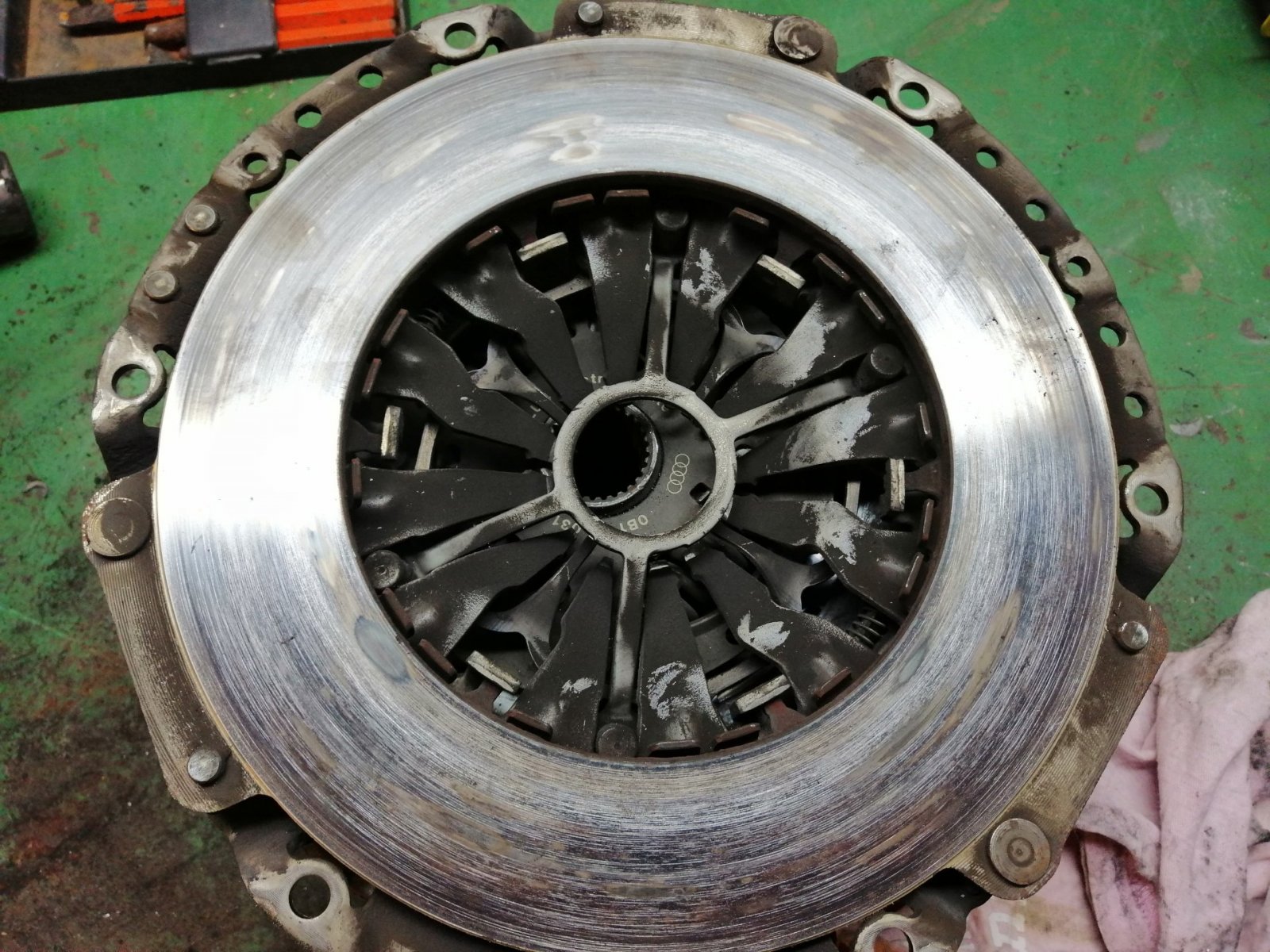

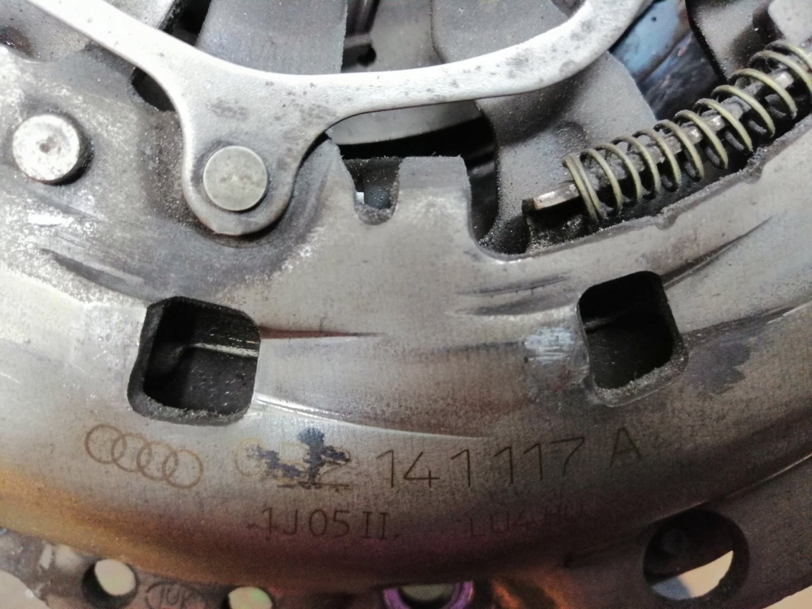

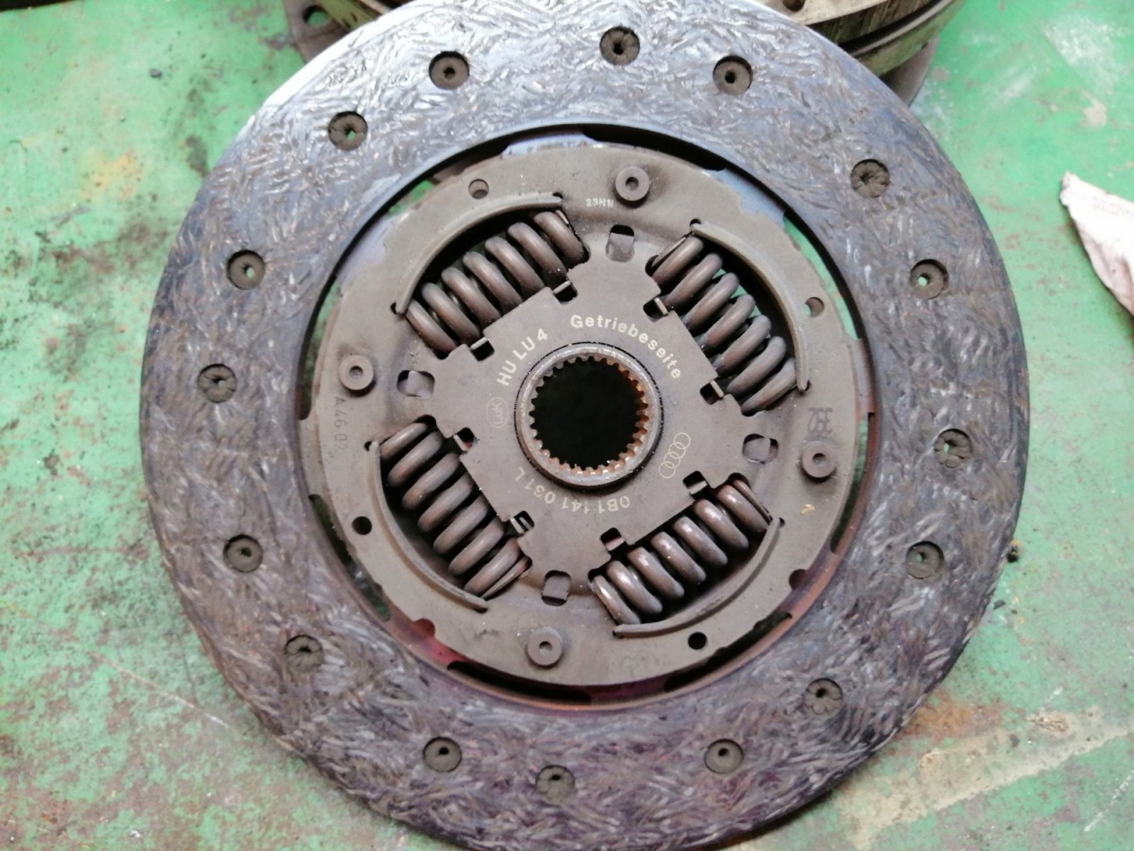

To sprzęgło w B8 jest tak h*jowo skonstruowane, że szkoda gadać. Właśnie dziś mi padło sprzęgło. Podejrzewam docisk bo nie da się wysprzęglić, a wiem że te dociski są samonastawne i słyszałem już o takich przypadkach w B8. Jeśli sprzęgło z b9 pasuje to takie założę. Może coś poprawili w konstrukcji.  W dodatku jeden sprzedawca powiedział, że do mojego silnika dwumas jest dostępny tylko w ASO i kosztuje 5k
Edytowane przez martin0485
Jestem już po zmianie sprzęgła. Założyłem zestaw z B9. Wszystko poza łożyskiem oporowym pasuje bez najmniejszego problemu. Łożysko musi być z B8 Założyłem komplet o nr 0CX105266 Ale inne też podejdą. Moje sprzęgło wytrzymało 370k od nowości. Myślę, że to nie najgorszy wynik.
