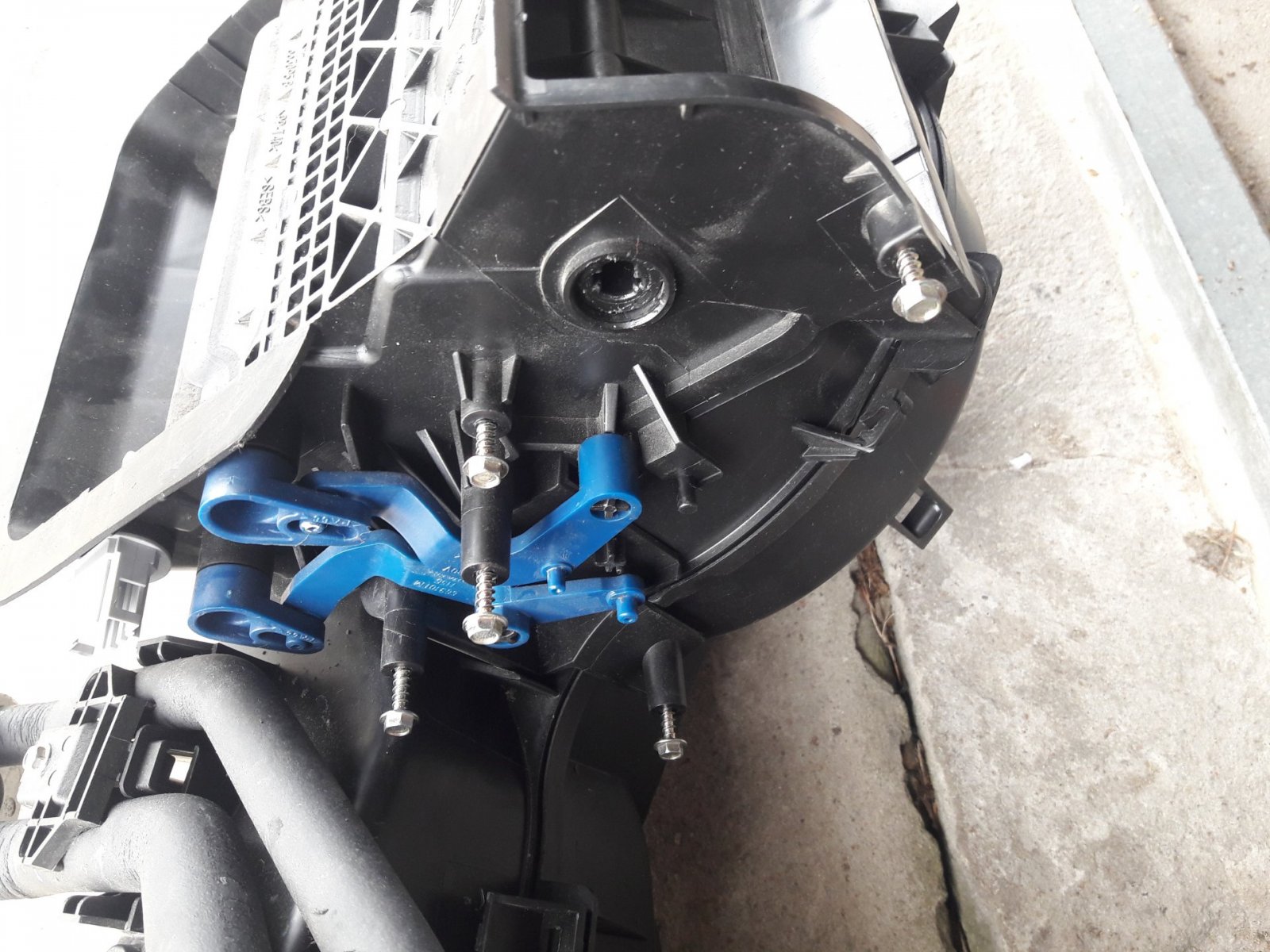

Tu masz fotkę z silniczkami
Ok wielkie dzięki!
Coś mi się jednak wydaje, że jak tego nie wyciągnę z auta to nie uda mi się wymienić tej góry którą odpiąłeś na filmiku...
powiem ci szczerze że nie wiem,nie przyglądałem się jak tam w aucie to wygląda ,czy jest na tyle miejsca żeby to wyjąć,pewnie dechę trzeba rwać,bo samych klapek nie wyjmiesz
Dobra zerknąłem jeszcze raz i da się ją wyjąć , jest płytko obsadzona, na foto widać ile wchodzi po bokach w obudowę,rant ok2mm, tylko rozeprzeć trzeba obudowę , nie ciągnij za środek klapki bo się złamnie

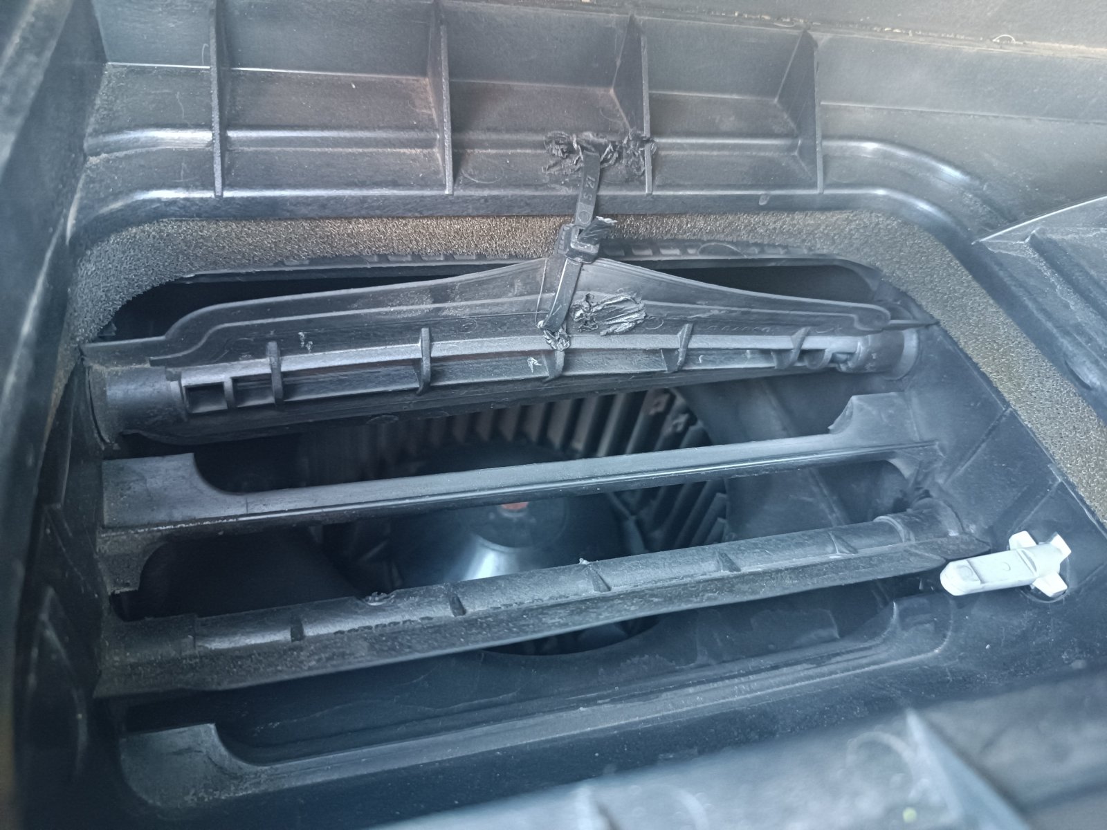

Pany a u mnie takie cuda XD. Nasi tu byli :decayed:. Lepiej zostawić czy wywalić te trytytke? IMG_20220612_162906.thumb.jpg.699b1aca7b7eb5580c08a8136f096358.jpg
Edytowane przez kubicv10
Wywalić i naprawić jak należy.
