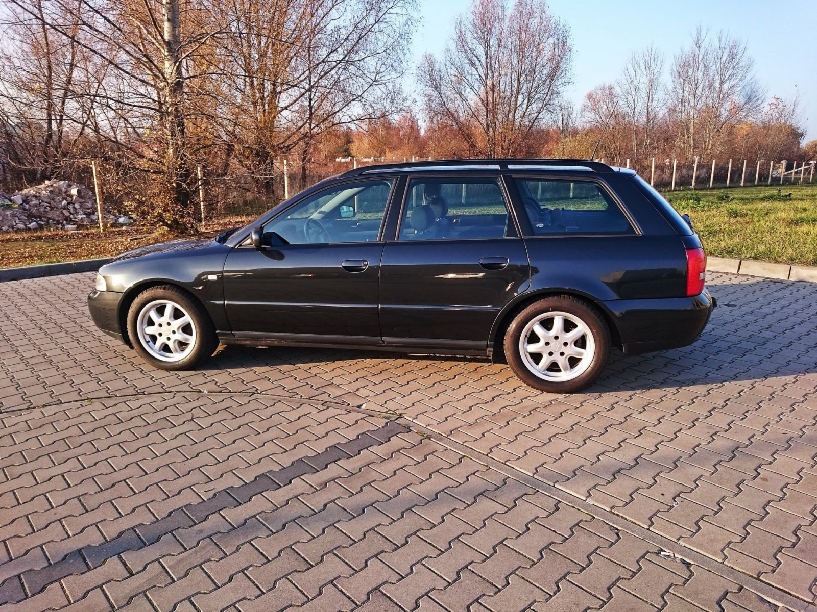

[1.8T ANB] Vulkanschwarz Perleffect

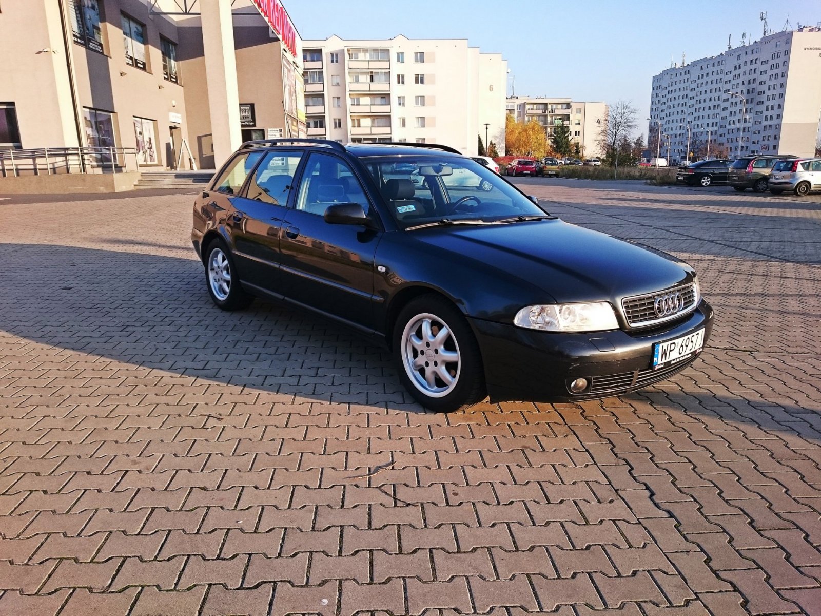

Oglądając tematy kolegów z ich B5 postanowiłem zrobić swój temat ,bo trochę dłubię i modyfikuję swoją. Więc Zwykła a4 b5 1.8T [inwalida bo brak Q] Avant ale już pełnoletnia ,bo z 1999.04 ,a odebrane przez Hansa 99.05.12 i przebiegiem obecnie 305kkm
Kupiłem w 2016.11 i jak na razie bardzo dobrze się sprawuje. Pierwsze po zrobieniu prawka padło na audi to było a6 c5 2.5tdi 180hp AKE tiptronic z 00 z 4 lata posiadałem ,później a3 8l 1.8 125hp z 98 przez 3 miesiące i oderwanie od audi ale nie od vaga seat leon 1M 1.6 16v z 01 rok miałem w bardzo dziwnej konfiguracji. I powrót z zakupem a4.

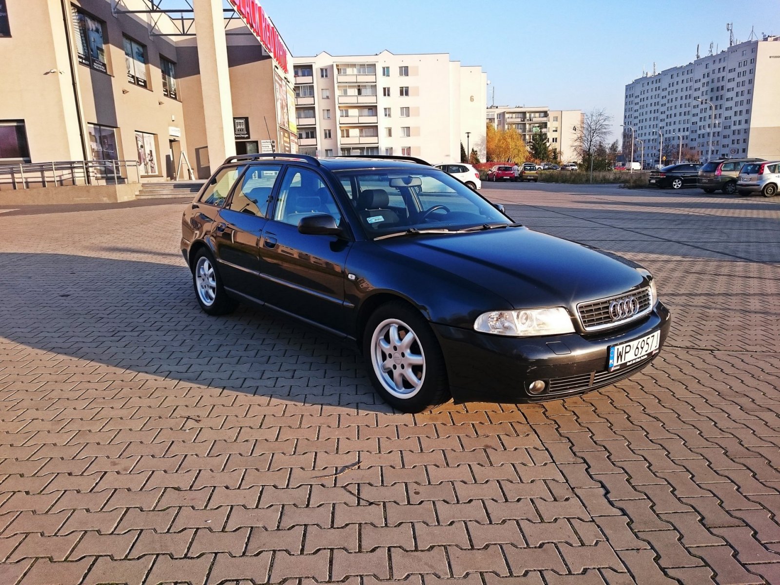

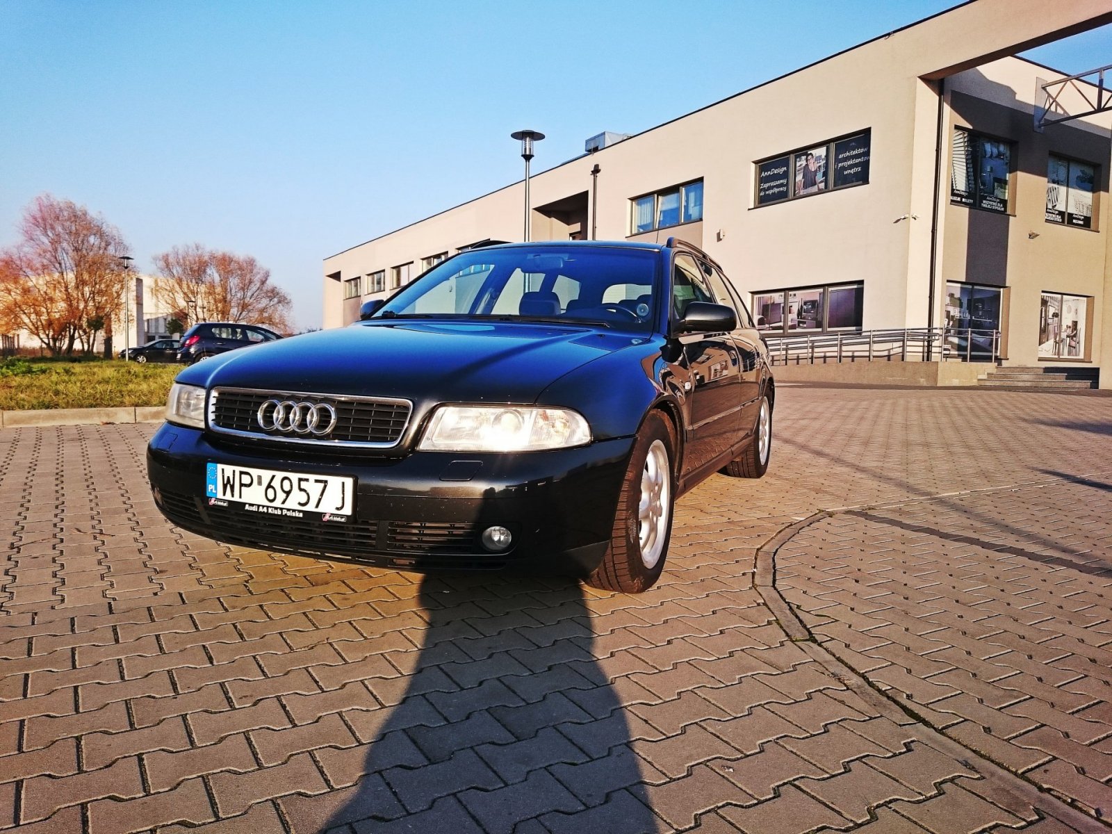

Foty z 2018.11 na felgach z oponą zimową ,bo nie mam jeszcze fot na oponie letniej też 16' :D

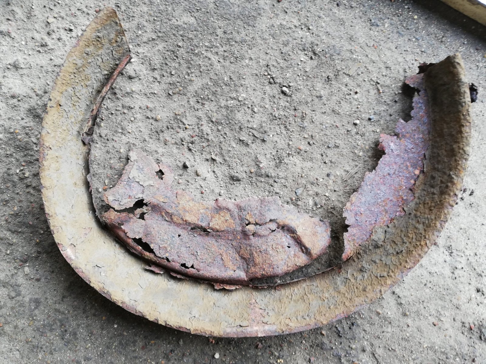

Wymieniać będę osłony tylnych tarcz ,bo te co są na aucie już przerdzewiały na wylot oraz już tak się nie trzymają jak powinny. Nowe śrubki ,bo te na aucie mogą się okazać już nie przydatne. Jak się uprę to lewe nadkole z S4 założę ,bo też leży.

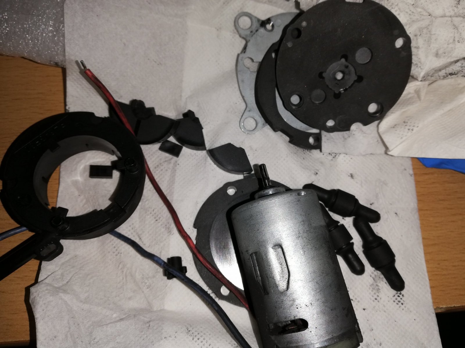

No i stało się . Pompka centralnego odmówiła posłuszeństwa zamknięcia drzwi. Po rozebraniu zobaczyłem wirnik rozwalony. Widok rozebranej na czynnik pierwszy pompki. Wirnik nie wytrzymał.
A najgorsze to że weekend i nic nie załatwię. Będzie trzeba przetrzymać do następnego tygodnia.
Edytowane przez Maxero
Pompkę już naprawiłem i trafiła do auta. Wszystko działa jak należy i znacznie lepiej oraz szybciej.
Dzisiaj ruszyłem z tematem wymiany osłon tylnych tarcz ,bo stare już chcą sam opuścić auto. I powiem walka z jedną stroną zakończyła się sukcesem ,a z drugiej strony powstrzymały mnie śruby od jarzm ,które nie chcą się poddać. Ale będą nowe śruby to zacznie się zabawa. Wszystko oczyszczone i skręcone nowe śruby z osłoną na powinno być 30nm ja dałem na 32nm.

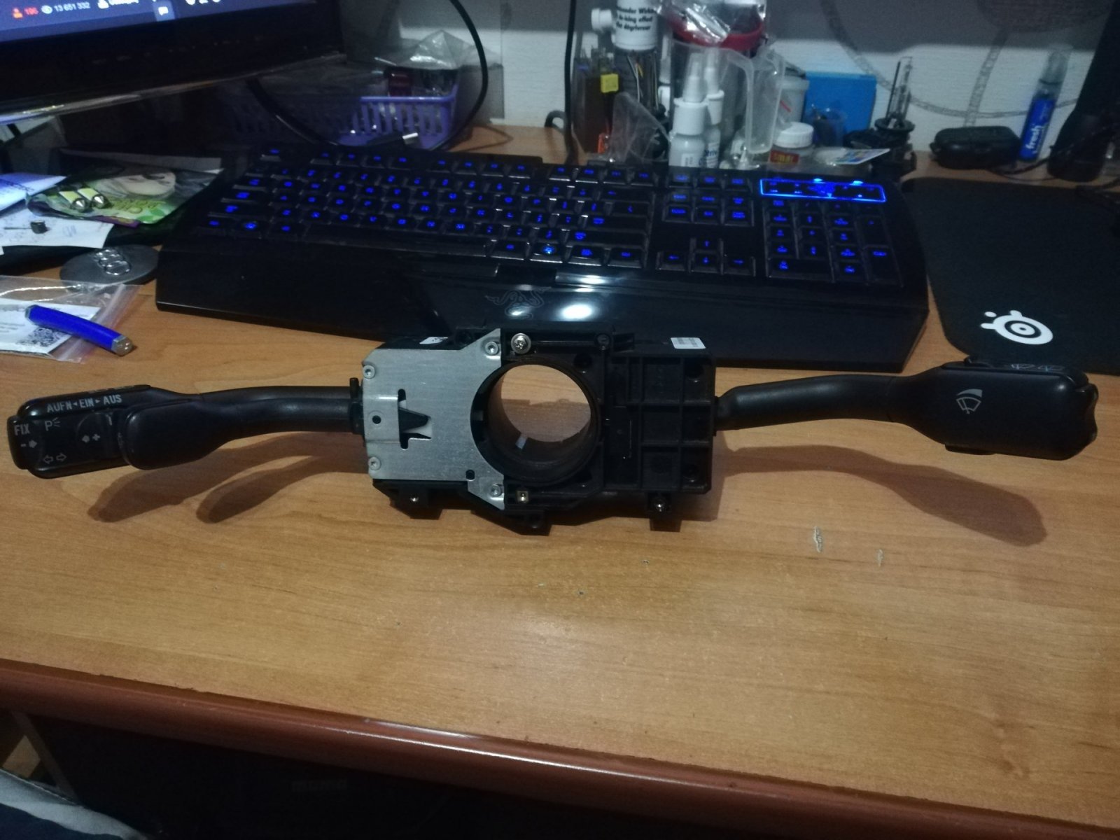

No i jeszcze dotarł bardzo ciekawy element. Od dłuższego czasu myślałem na zmianą zegarów na wersje full fis czy robić lub nie robić. I tak jakoś szukałem manetki prawej do avanta ze sterowanie fis ,bo ciężko zdobyć. Udało się dorwać w naprawdę okazyjnej cenie cały zestaw. I dojdzie jeszcze tempomat tak przy okazji.

Do auta doszło parę rzeczy. Przybył tempomat i full fis. Zdjęcia porobię i umieszczę jak już będzie zrobione wszystko. Poradnik według soulmaster3m
