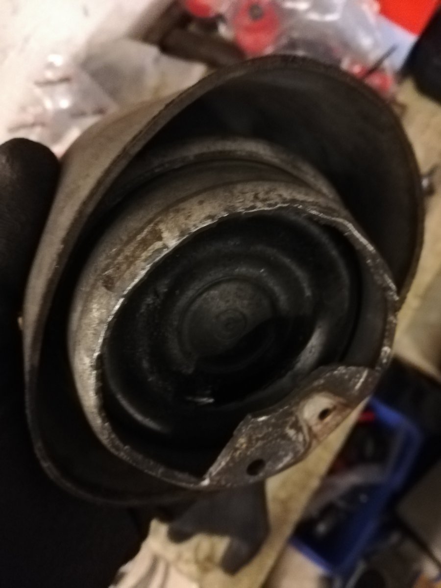

Dzisiaj miałem plan wymienić poduszki skrzyni ,lecz tylko udało się w 50% to zrobić. Lewą jest łatwo wymienić i poszło to sprawnie. By wymienić prawą trzeba się na kombinować ,bo środkowa śruba jest pod osłoną termiczną i na aucie tego nie da się zrobić. Chyba że ktoś wie jak. Zdjęcia starej poduszki z 99r ,tyle wytrzymała ale już miała dość. Szukam też numerów do swożnia i panewki. Ale etka nie widzi tych numerów ,no chyba że mam coś zmienionego. Zdjęcia w necie pokazują co innego. Chyba że się mylę.

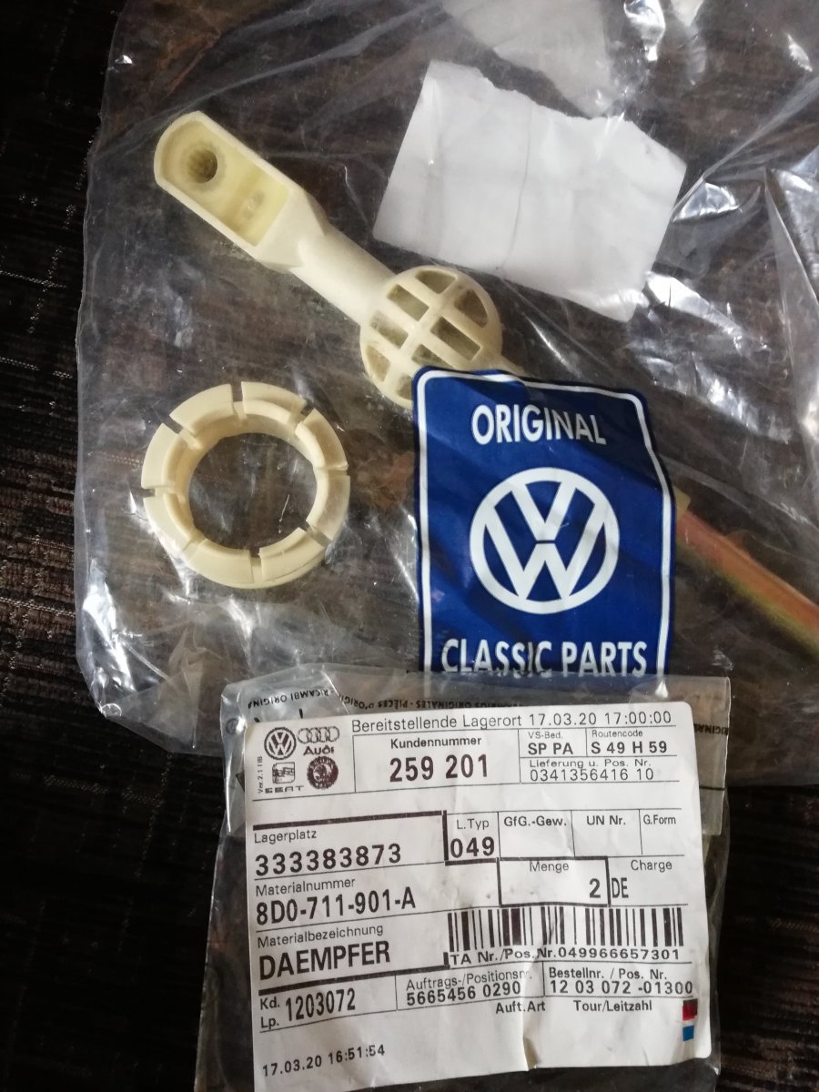

Ostatnie zdjęcie wrzuciłem ,bo aso po vin pokazuje inne połączenie kulowe niż ja mam na aucie. I nie wiem czy ktoś coś zmieniał. Numer oem 893711118E z vin. I będę musiał cały wywlec żeby sprawdzić wszystko oraz ten element już jest niedostępny 8D0711334. Mechanizm wygląda jak z passata b5 czy a6 c5.

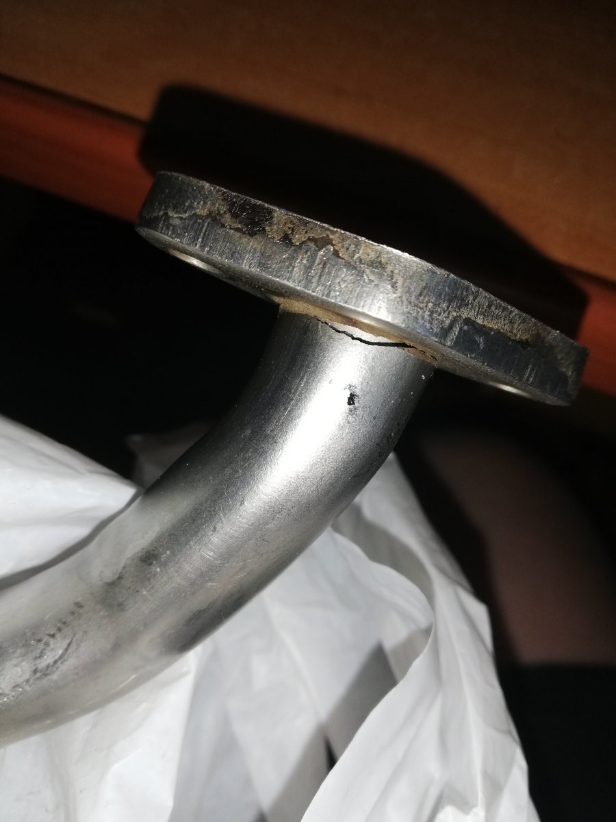

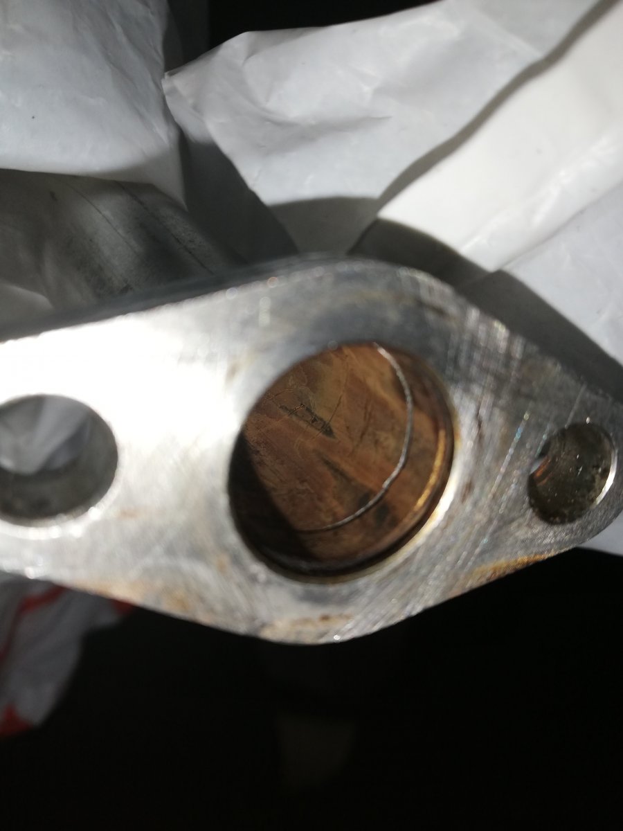

A by dostać się pod turbo ,zdemontowałem kompresor klimatyzacji bez rozłączania całego układu. Robiłem to na podłodze garażu ,max auto do góry i kobyłki. Odkręciłem wspornik turbo i odkręciłem spływ od turbiny oraz od miski. To co odkryłem było dziwne. Spływ do turbo nie posiadał metalowej uszczelki tylko sylikon przez ,który zeszło mi na czyszczeniu powierzchni spływu z turbiny. ,Przy misce było lepiej ,bo była uszczelka z sylikonem. Komuś było chyba za drogo na 2 tanie śmieszne uszczelki. Ale najgorsze że powodem wycieku okazał się uszkodzony spływ. Nowy w ASO 340zł do B5 i nie dostępny ,w B6 800zł prawie. Używanego o numerze ori nigdzie nie szło znaleźć ,wszystkie portale aukcyjne obszukane i zero znalezienia. Więc podjąłem próbę naprawy ,gość mi to zaspawał za 30zł. Rurka jest aluminiowa ,a górne mocowanie z innego materiału. Prawdopodobnie jest to łączone na wcisk z jakimś materiałem łączącym. Zamontowałem wraz z nowymi uszczelkami ,zalałem nowym olejem + nowy filtr. Olej wziąłem na próbę PMO 5w40 extreme ,zobaczymy jak będzie porównując do LM SHT 5w40. Nic nie cieknie ,ale podłoga była cała w oleju i też została wyczyszczona. Następne będą 2 poduszki silnika do wymiany ,bo jednak mają swoje lata i może gumy stabilizatora lub poli.

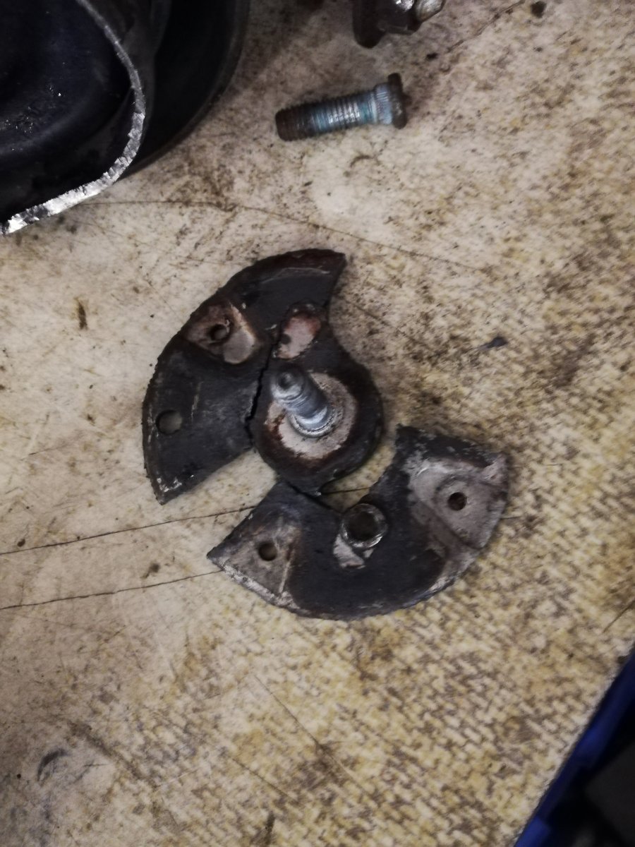

Długo nic nie było. Auto sprawne i stwierdziło że coś mu dolega przy dodawaniu gazu było jedno puknięcie i przy odpuszczaniu. Stwierdziłem że to zawieszenie i wymiana całego przedniego zawieszenia ,zmiana starych gum stabilizatora przedniego i nowe poduszki silnika. Nie będę umieszczał zdjęć jak wymieniałem całość ,bo każdy wie co i jak. No po wymianie zawieszenia chciałem dostać się do poduszek silnika. Strona kierowcy jest łatwa i szybka ,za to strona pasażera ze względu że górna nakrętka poduszki jest pod turbo. Ułatwieniem jest wyciągnięcie całego airboxa oraz posiadanie klucza płasko-oczkowego łamanego z grzechotką do tej nakrętki. Od spodu to samo co strona kierowcy. No i tutaj nie spodziewałem się urwanej poduszki. Obydwie wymieniłem na Corteco stare jeszcze widziały fabrykę. Wszystko skręcone według instrukcji i przy użyciu kluczy dynamometrycznych. Wymiana gum stabilizatora i zmierzyłem ze stabilizator ma 27mm. Gumy zastąpiłem poliuretanem kolorze niebieskim od MPBS już zamontowałem od nich tuleje tylnej belki. Przy okazji jeszcze kupiłem zestaw drążka zmiany biegów ale jeszcze czekam na smar.

Jakie miałeś objawy że wymieniłeś poduchę? Wymiana pomogła? Stara jest, wiadomo ale nie wygląda na rozerwaną
Stara guma i zaczęła odchodzić od metalowej podstawy oraz lewarek chodził.
