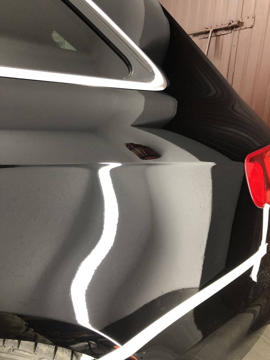

Witam witam nic dawno dodane nie było ale w końcu po walce z lakierem udało się zrobić porządna 3etapowa korektę która zajęła mi z 2tygodnie po robocie w garażu na spokoju element po elemencie
Rys,grubasów hologramów mnóstwo jak to czarne uni a wcześniej auto przez poprzedniego właściciela napewno nie było myte jak powinno... dzięki temu miałem co robić ?
Pasty jakie używałem do cięcia to 3m zielony korek,rupes lub menzerne 400,większość wyciąłem 3m ale potem żeby przeskoczyć odrazu do „finshu” zapomnij ? za dużo hejzu zostawało po niej i np pasta rupesa lub superfinsh menzerny 3500 lub 3800 nie dawały pieknego efektu pod lampka inspekcyjna....
Więc musiałem wrócić do stepu dwa czyli polish? tutaj przypadła pasta 2500 menzerny i poradziła sobie naprawdę świetnie,pierwszy raz robiłem taką korektę i odrazu od Siebie polecam pasty menzerny,ciężkie do wypracowania ale robią robote,3m dobrze tnie ale za dużo bałaganu zostawia,rupesa pasty nie siadły mi wogóle po prostu bardziej mleczko niż pasta i również ciężka do wyrobienia..
Pady jakie używałem to adbl evo zielony,biały tnący i żółty polish lub rupesa żółte finsh gdzie żółte czy to adbl czy rupes takie samo ładne wykończenie dawało ?

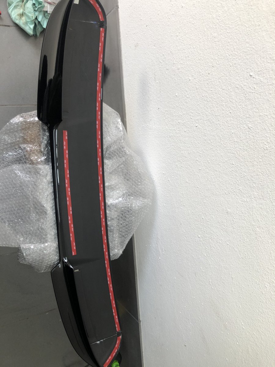

No i lotka ori na miejscu taśma 3m plus klej wurth? pakiet c+ finito

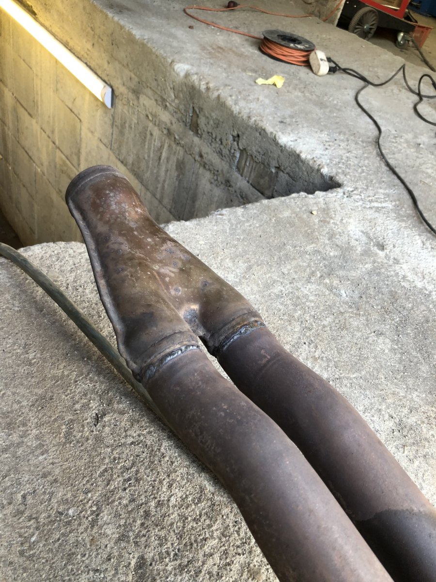

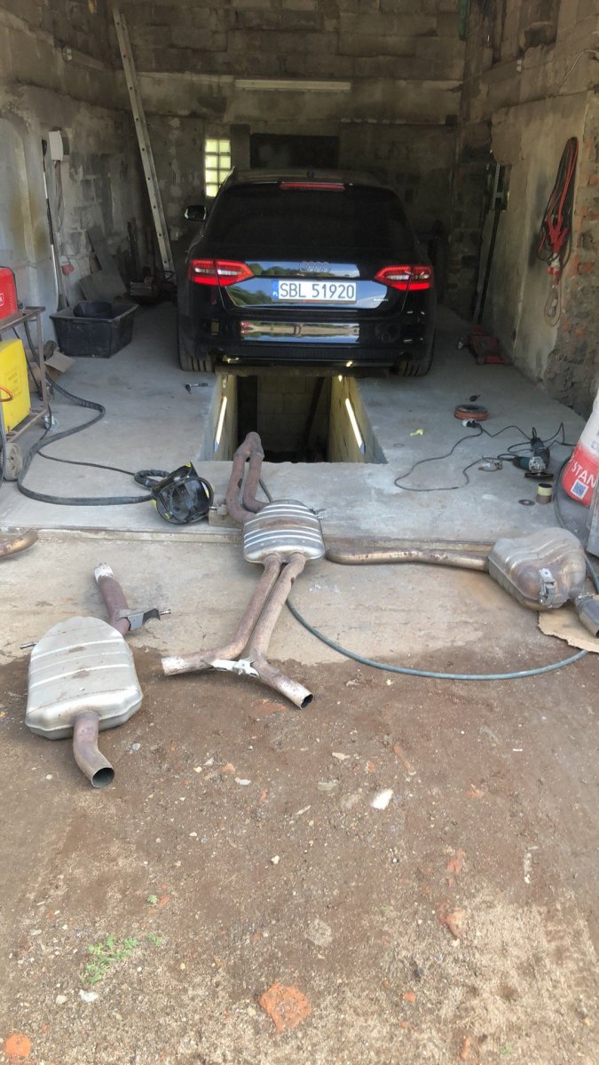

A Wiec tak udało sie kupić ori środkowy tłumik z s5 3.0tfsi za 100 zł w bdb stanie,zadowolony zrobimy wydech i bedzie z głowy... po walce z wydechem zrobiliśmy y pipe tak jak tu na forum wyczytałem,początkowa Pucha out,z 3.0 wleciał przelot pierwszy ,odpalenie całkiem przyjemnie.... 2-3tys obrotów, dramat,rezonans jest na tym wydechu środkowym z s5 ze jednak już nie kombinuje i myślałem nawet o Mg żeby dać do nich i w końcu wlatuje seria z dp bo nie podoba mi sie jednak w 2.0 ten dźwięk w manualu bez fartsow i tak samochód zostanie wystrojony na seryjnym tylko z dp :) ahhh te mody pierwszy mod który nie siadł??
A miało być łatwo i fajnie he
Ty masz seryjny z 2.0 TFSI jaka ma średnicę 3"
to składanie wydechu z tych elementów nie mogło zakończyć się sukcesem :ph34r::grin:
Oddaj to lepiej do MG to ci zrobią jak należy. To są naprawdę mega szpece :ad:

Wiem wiem ale odpuszczam mod z wydechem byłem w trasie do Lublina ponad 400km,jednak cisza w aucie niż buczenie jest przyjemniejsza ?pierwszy mod z którego nie jestem zadowolony... już więcej błędów agro tuningu nie popełnię ??
Od kata ma 65mm aż do rozgałęzienia na dwu rurkę i potem jest 55mm
Ok no ja mam seryjny z 1.8 do rozgałęzienia a potem 3" Ale już mnie też drażni to buczenie. Fajny efekt jest przy pops bang ale na dłuższa jazdę przy ok 3.000 już słuchać go. Także teraz mam drugi z A5 2.0 TFSI całość 65mm i z dwoma środkowymi zobaczę co z tego zbuduje
Właśnie takie obawy miałem jak myślałem żeby zrobić wydech. Ale oni naprawdę to ogarniają. Zjawisko rezonowania nie istnieje na ich wydechu. Wydech nic a nic nie przeszkadza. Robiłem trasę w zeszłym roku 700 km z małym dzieckiem i luzik. Przy prędkościach do 160 km/h normalnie jadąc nie cisnąc po obrotach niemal jak seria.
