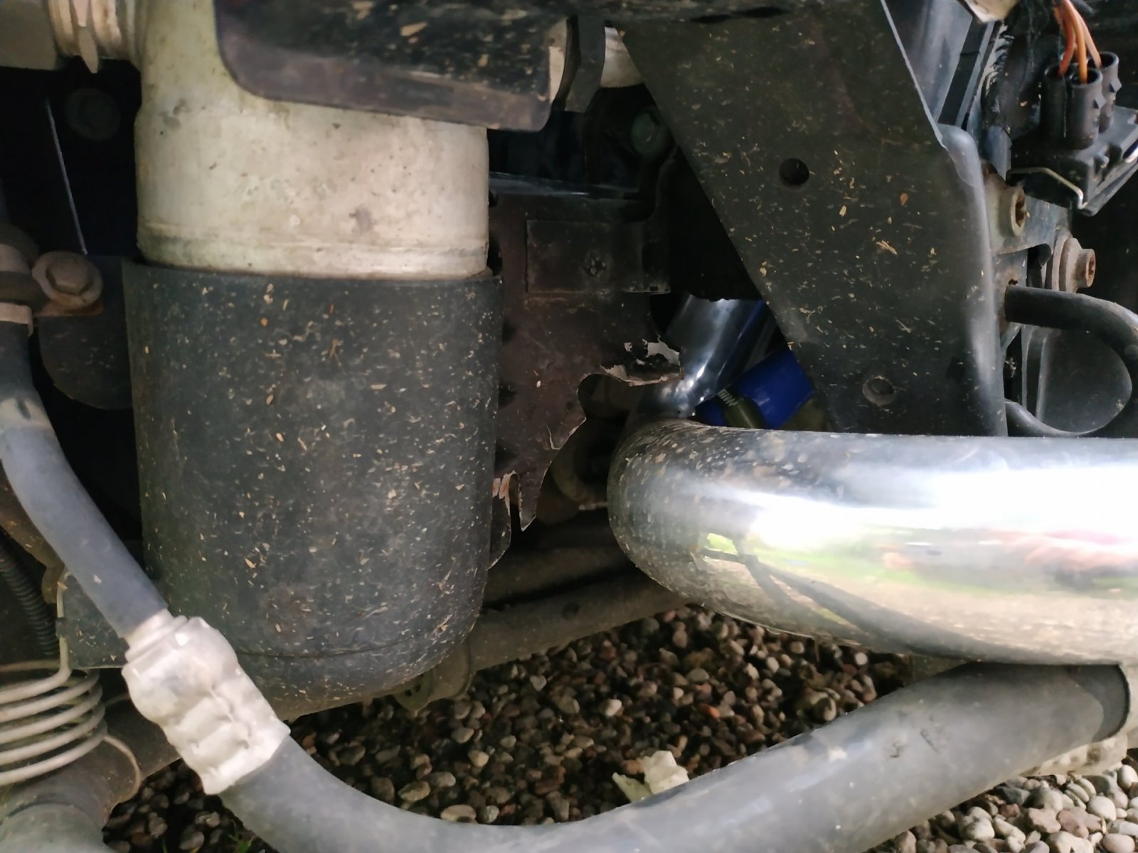

Maxero 7 Opublikowano 20 Maja 2019 Udostępnij Opublikowano 20 Maja 2019 Odkręcałem i dokręcałem tą dolną kluczem oczkowym typ c 17 specjalnie kupiłem żeby tam się dostać oraz ze zdjętym airbox'em by było łatwiej. Odnośnik do komentarza Udostępnij na innych stronach Więcej opcji udostępniania...
Randor 50 Opublikowano 21 Maja 2019 Autor Udostępnij Opublikowano 21 Maja 2019 (edytowane) Kupiłem 17 z cienkim oczkiem i dociąłem ją na odpowiednią długość. Pasuje idealnie do tej dolnej śruby. DP wpasował się na miejsce. Idzie to wszystko wolno ale idzie:) Wpisuje tu totalne drobnostki ale robię to dla siebie. W tym celu założyłem ten wątek. Edytowane 21 Maja 2019 przez Randor 1 Odnośnik do komentarza Udostępnij na innych stronach Więcej opcji udostępniania...

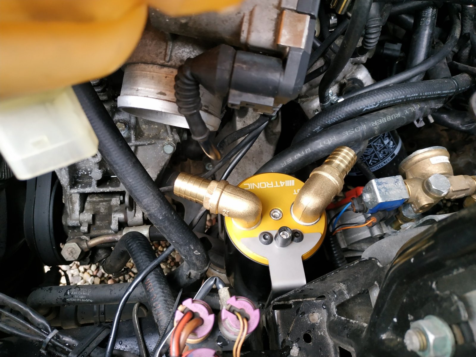

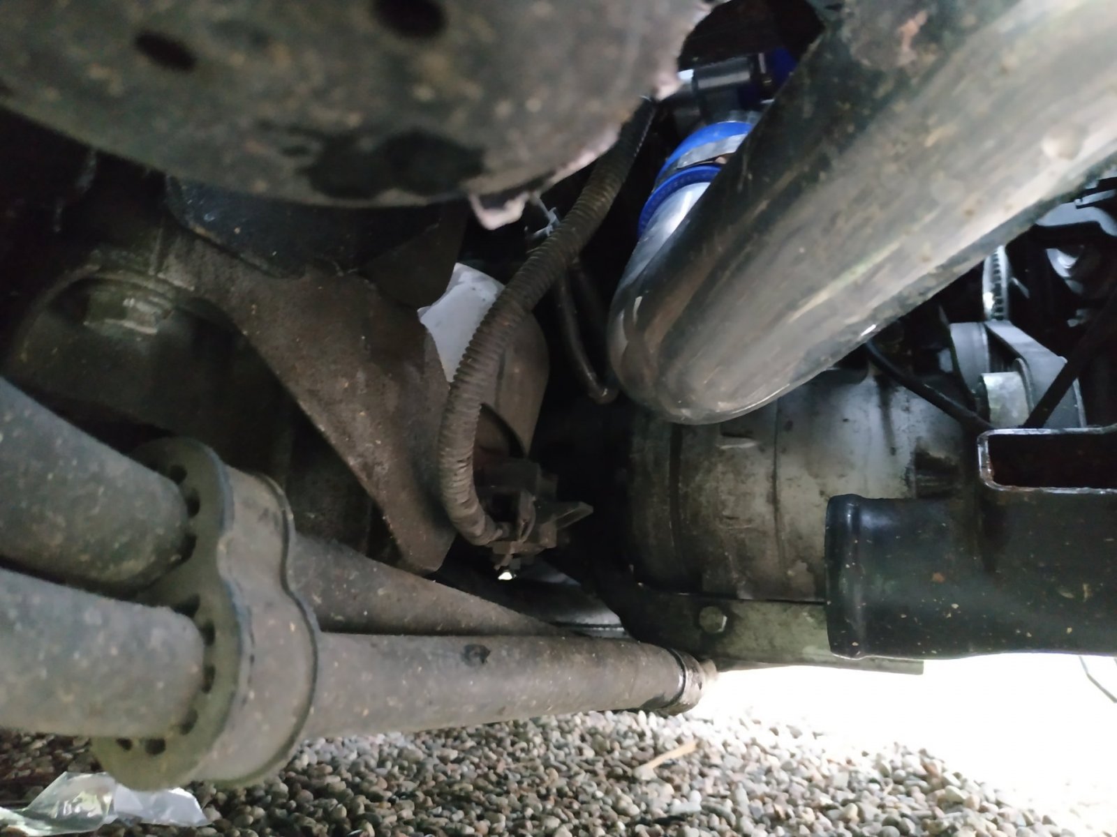

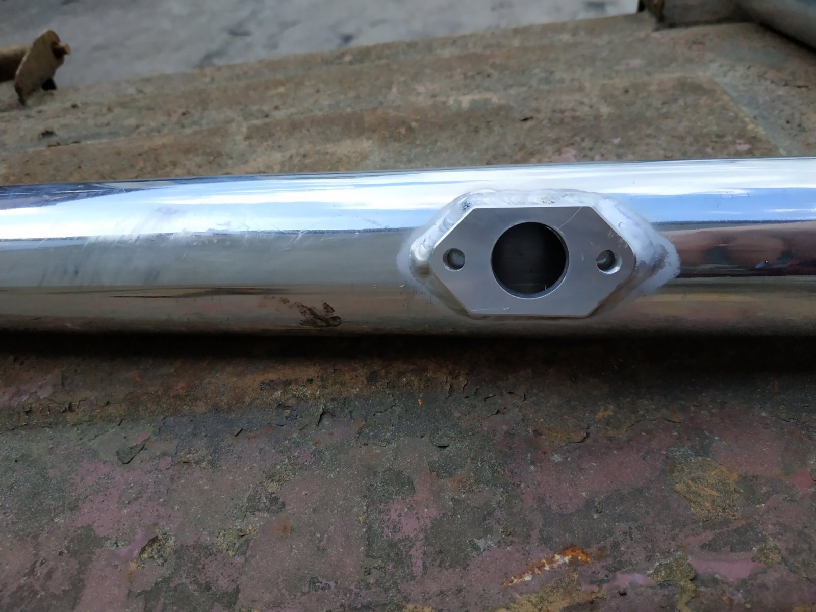

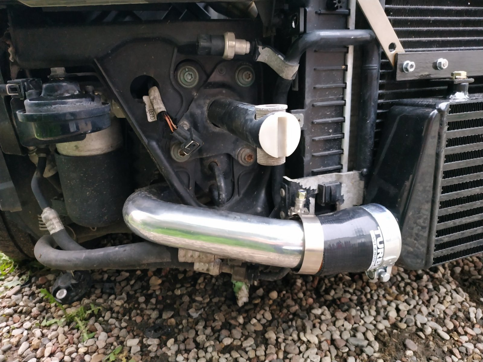

Randor 50 Opublikowano 23 Maja 2019 Autor Udostępnij Opublikowano 23 Maja 2019 (edytowane) Tip siadł wczoraj. Było sporo cięcia silikonów + fakt że nie siada to tak łatwo jak ori guma ale jest ok. Rzekł bym że pasuje bdb. Brakło mi trochę miejsca więc przeniosłem zawór DV z rury od ic praktycznie do samego tip'a ale to nic nie zmienia. Dzisiaj dorzuciłem jeszcze oil catch tank. Nie chcę syfu w nowych rurach i fmic. Wybrałem coś droższego żeby nie była to po prostu pusta puszka. Rura między ic a przepustnicą jest zdemontowana do wspawania flanszy pod map sensor. Lewa weszła jak na foto. Nie ma szans żeby upchać ją z zamontowaną dmuchawą od sai. Trochę musiałem podciąć mocowanie tejże dmuchawy, muszę to jeszcze poprawić bo wkurza oko. Edytowane 23 Maja 2019 przez Randor Odnośnik do komentarza Udostępnij na innych stronach Więcej opcji udostępniania...
radi88PL 5 Opublikowano 23 Maja 2019 Udostępnij Opublikowano 23 Maja 2019 Dzięki za foto wygląda super, dużo trzeba ciąć zderzak aby zmieścić fmic ? Ja już mam dość grzania się w ciepłe dni muszę szybko wstawić fmic bo w ciepłe dni to nie to samo auto. Sai nie wywalasz od razu ? W zestawie orurowanie niema miejsca na map sensor ? Odnośnik do komentarza Udostępnij na innych stronach Więcej opcji udostępniania...
Randor 50 Opublikowano 23 Maja 2019 Autor Udostępnij Opublikowano 23 Maja 2019 (edytowane) Kupiłem najtańszy zestaw montażowy z allegro za 550zl. Niestety one są bez miejsca na montaż map sensora. Fmic.pl proponował mi zestaw za bodaj 860zl z miejscem na map ale nie potrafili odpowiedzieć czy otwór jest pod duży czy mały typ (12 vs 18mm). W nowszych jest ten mniejszy. Na pytanie odnośnie wycięcia zderzaka odpowiem jak dokończę jego wycinanie. Trzeba go rzezac dość sporo ale warto. Seryjny smic puchł mi przy 180km i 15c na dworze podczas robienia 3-4 logów pod rząd z krótkimi przerwami. Edytowane 24 Maja 2019 przez Randor Odnośnik do komentarza Udostępnij na innych stronach Więcej opcji udostępniania...

Randor 50 Opublikowano 24 Maja 2019 Autor Udostępnij Opublikowano 24 Maja 2019 (edytowane) Jestem na ostatniej prostej;-)Spec właśnie wspawał mi flansze pod map sensor. Wziął raptem 50zł. Możliwe że w weekend wpadnie soft. Mam nadzieję, że słupek przyjmie większą moc bez cyrków. Edytowane 24 Maja 2019 przez Randor Odnośnik do komentarza Udostępnij na innych stronach Więcej opcji udostępniania...

Maxero 7 Opublikowano 25 Maja 2019 Udostępnij Opublikowano 25 Maja 2019 Jaką flansze pod MAP sensor zastosowałeś 12mm czy 18mm? No musisz zamienić w OCT przewody ,bo jego konstrukcja jest tak zrobiona w środku że nie będzie działał poprawnie. Tym przewodem co jest na OUT wpiąłeś się do tego trójnika od odmy? Odnośnik do komentarza Udostępnij na innych stronach Więcej opcji udostępniania...
Randor 50 Opublikowano 25 Maja 2019 Autor Udostępnij Opublikowano 25 Maja 2019 18mm. Taka pasuje do ANB. Tym przewodem z trójnika podpiąłem się pod OUT. Pisałem do producenta tego OCT. Twierdzi, ze przy takim podłączeniu sprzęt będzie nadal spełniał swoje zadanie ale będzie trochę mniej skuteczny. Zobaczę jak to wyjdzie. Odnośnik do komentarza Udostępnij na innych stronach Więcej opcji udostępniania...
