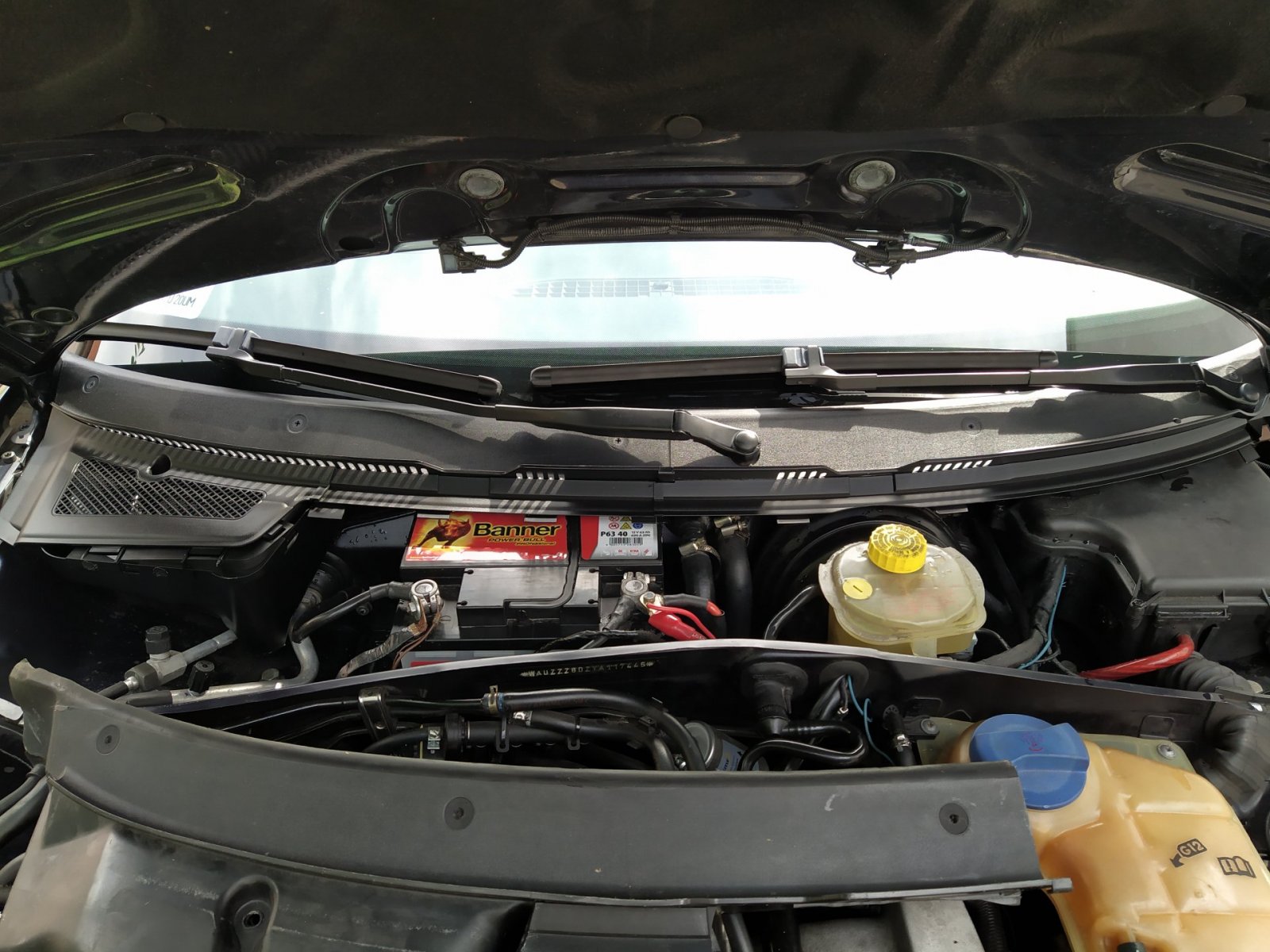

Wpadło nowe podszybie z aso. Przy aktualnych cenach warto:) Stare latało jak szmata, uszczelka przy szybie odstawała itp. Jest kilka innych części w kolejce ale czekam na kurierów.
