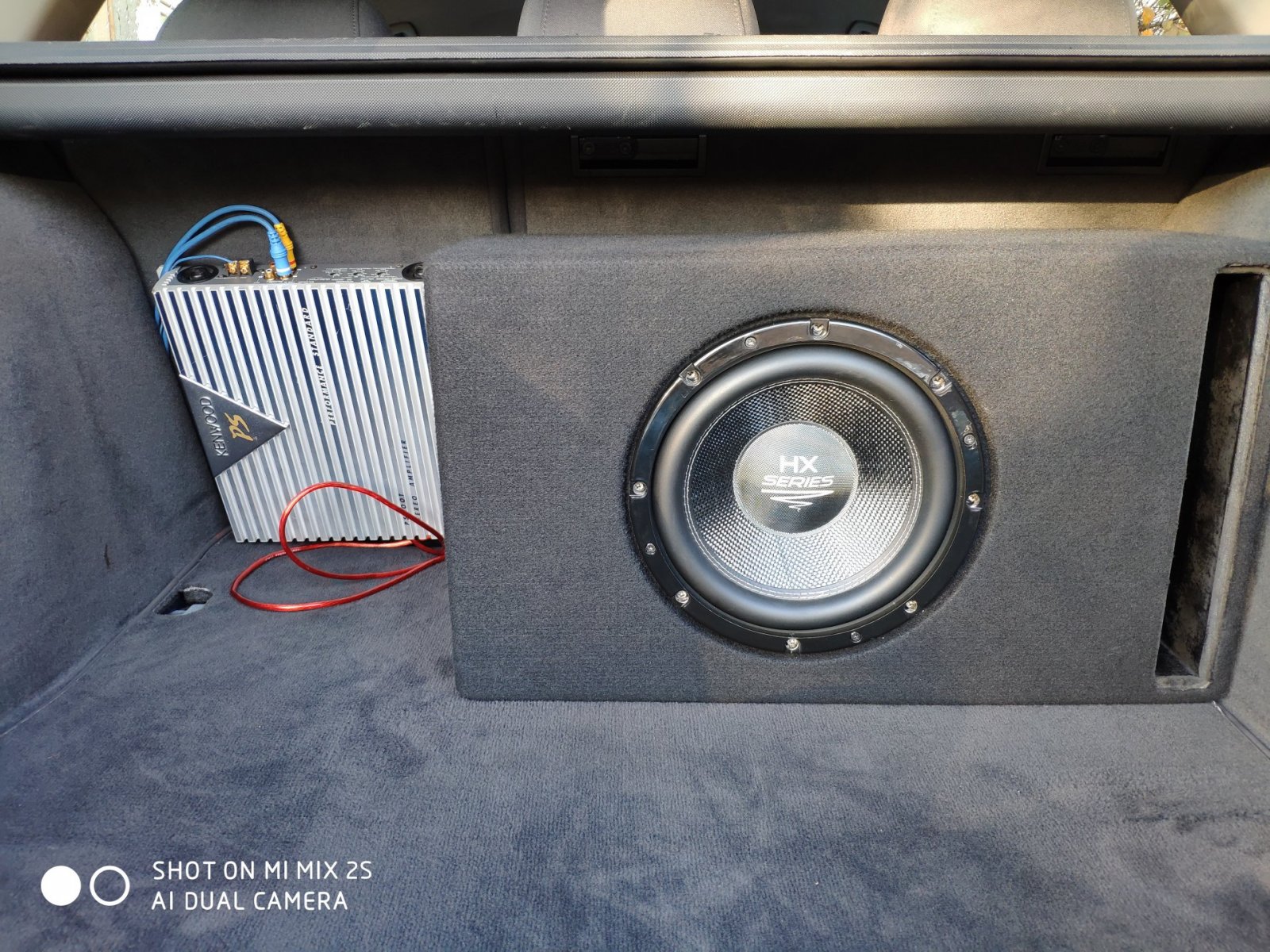

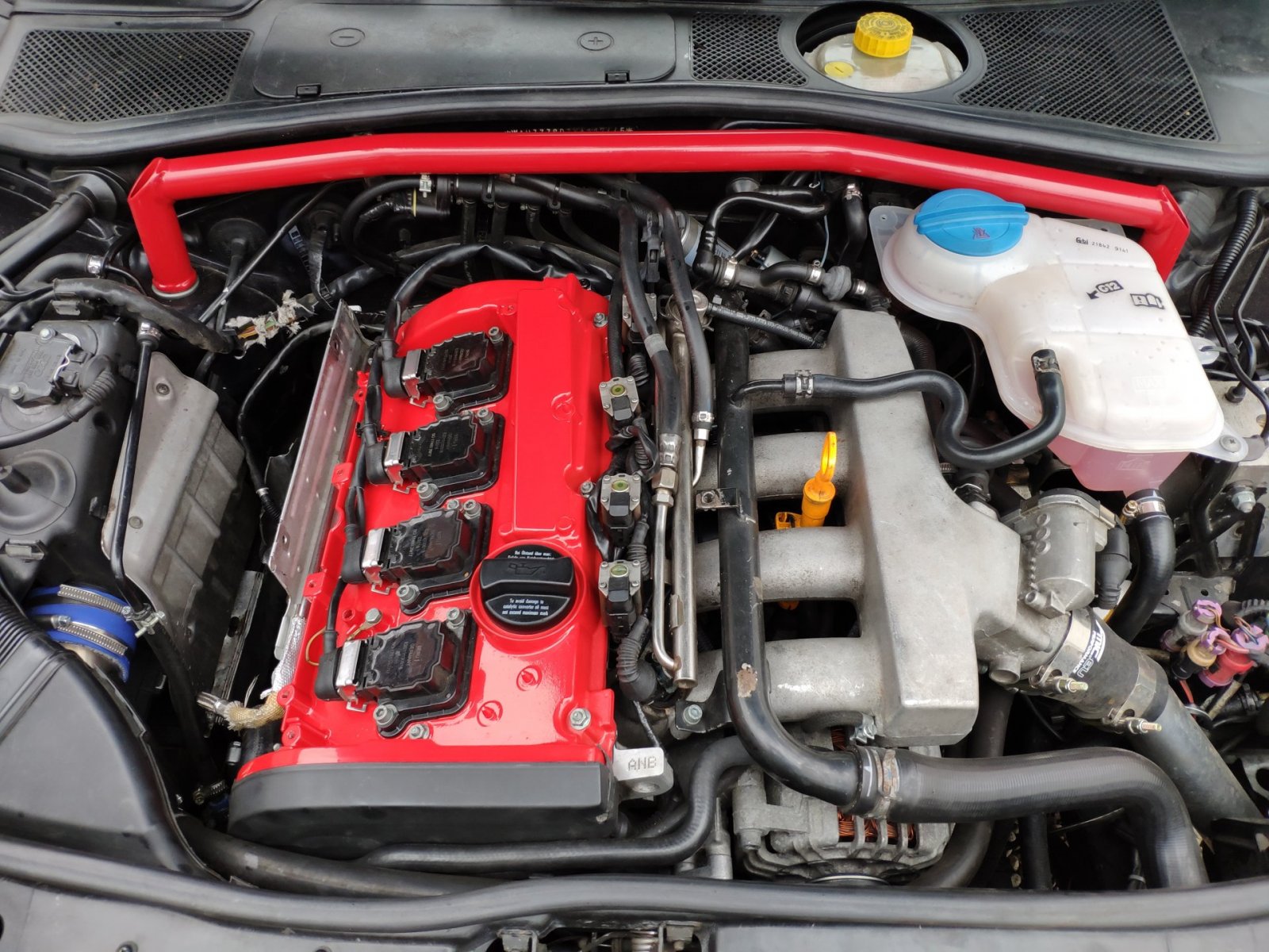

Randor 50 Opublikowano 14 Listopada 2019 Autor Udostępnij Opublikowano 14 Listopada 2019 Dzięki. Coś się nagra przy okazji. Wrzuciłem ostatnio pokrywę w kolor żeby było mi weselej zaglądać pod maskę:-) Idą już do mnie adaptery razem z cewkami tfsi. Jutro powinienem zrobić konwersję. Zmieniłem też obudowę dla subwoofera. Gra i wygląda to teraz zdecydowanie lepiej. Odnośnik do komentarza Udostępnij na innych stronach Więcej opcji udostępniania...

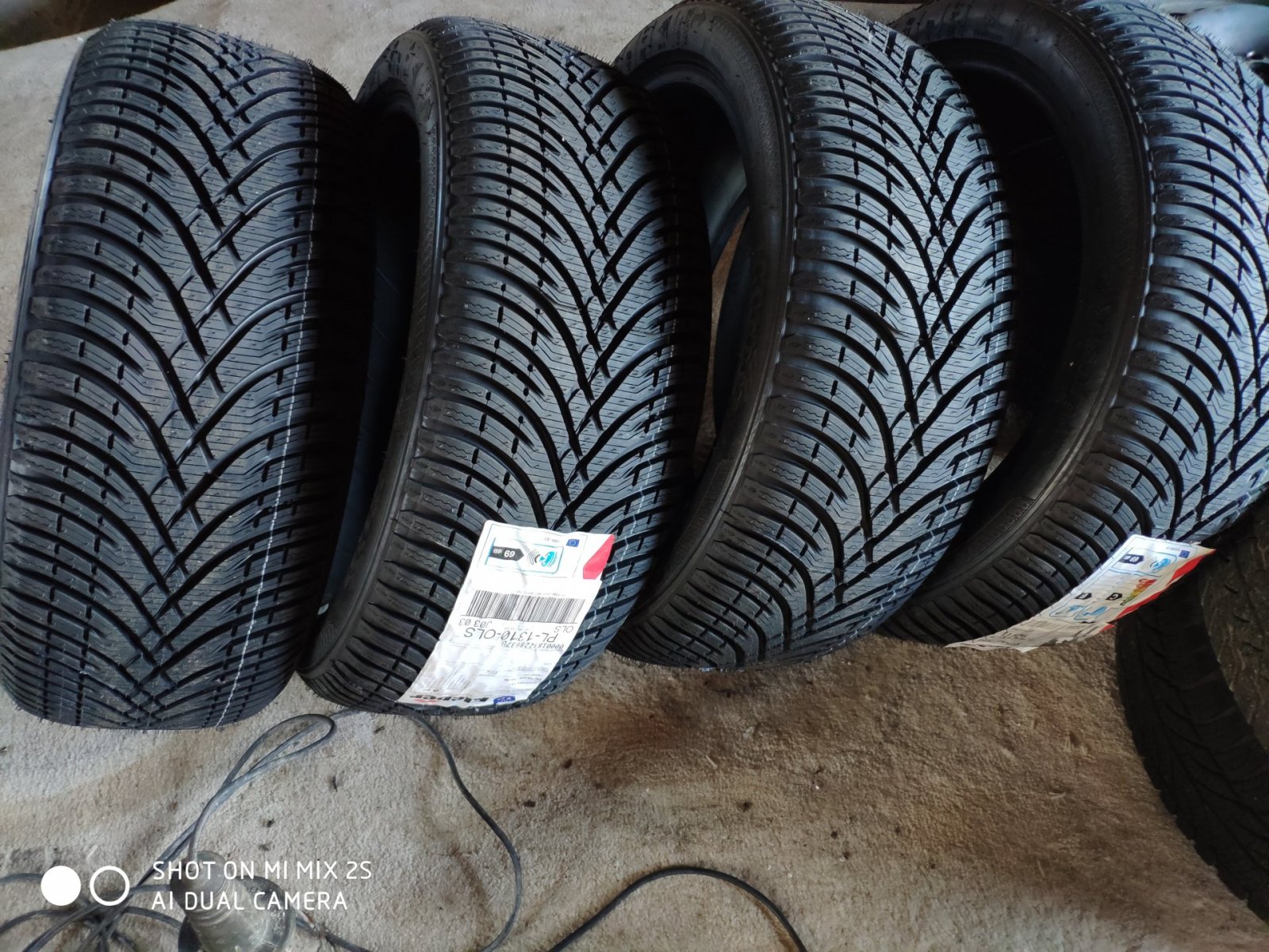

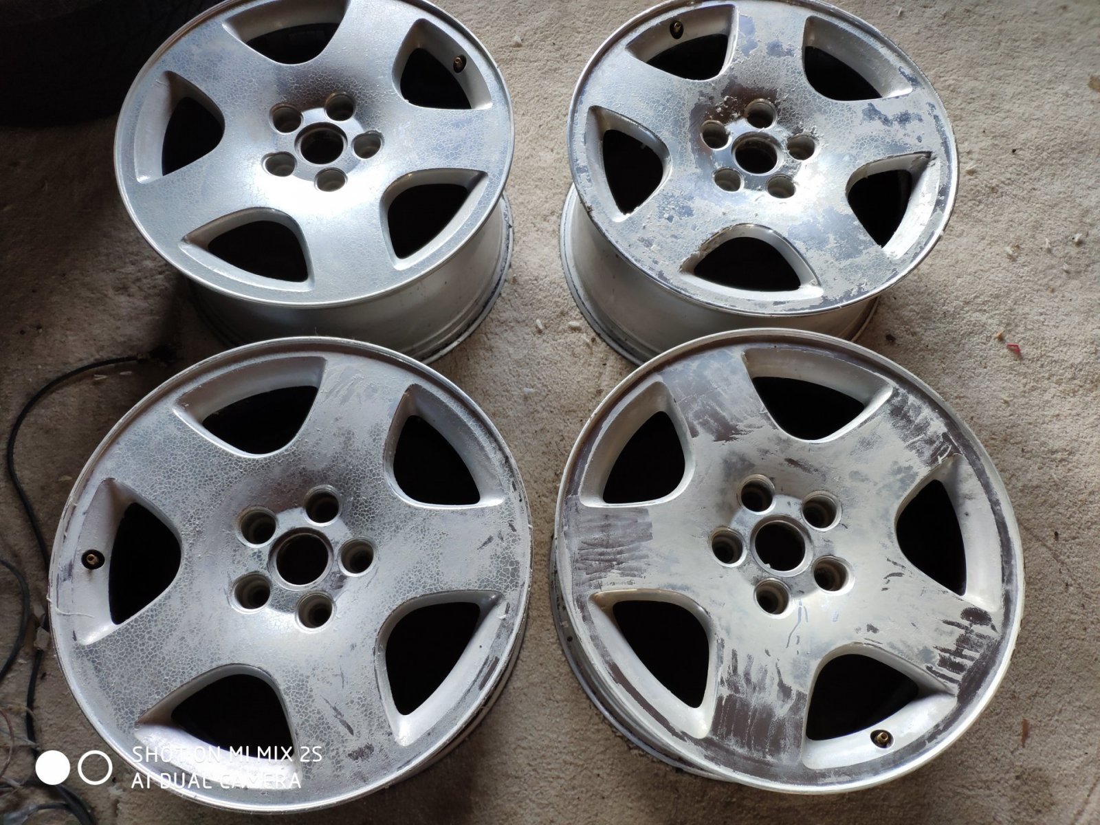

Randor 50 Opublikowano 14 Listopada 2019 Autor Udostępnij Opublikowano 14 Listopada 2019 Kupiłem też nowe opony na zimę (padło na Klebera) i ogarniam felgi. Próbuję zdjąć z nich lakier bezbarwny ale idzie opornie. Odnośnik do komentarza Udostępnij na innych stronach Więcej opcji udostępniania...

Randor 50 Opublikowano 14 Listopada 2019 Autor Udostępnij Opublikowano 14 Listopada 2019 Chłopaki ostro grzebią. Teraz jest moda na golfy MK1 i Corrado. Niektóre egzemplarze mają sporo mocy:-) Felgi polerowane z A8 D2. Przede wszystkim mega mocne no i ładne jak dla mnie. Quattro nie quattro trza czymś hamować:-) Odnośnik do komentarza Udostępnij na innych stronach Więcej opcji udostępniania...

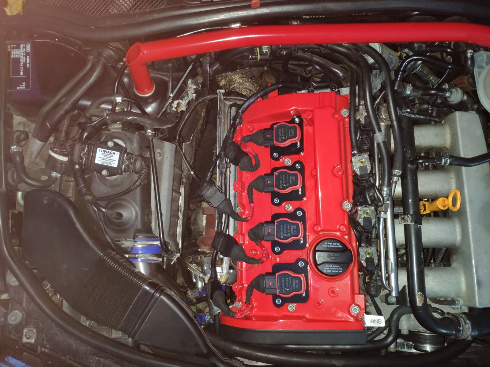

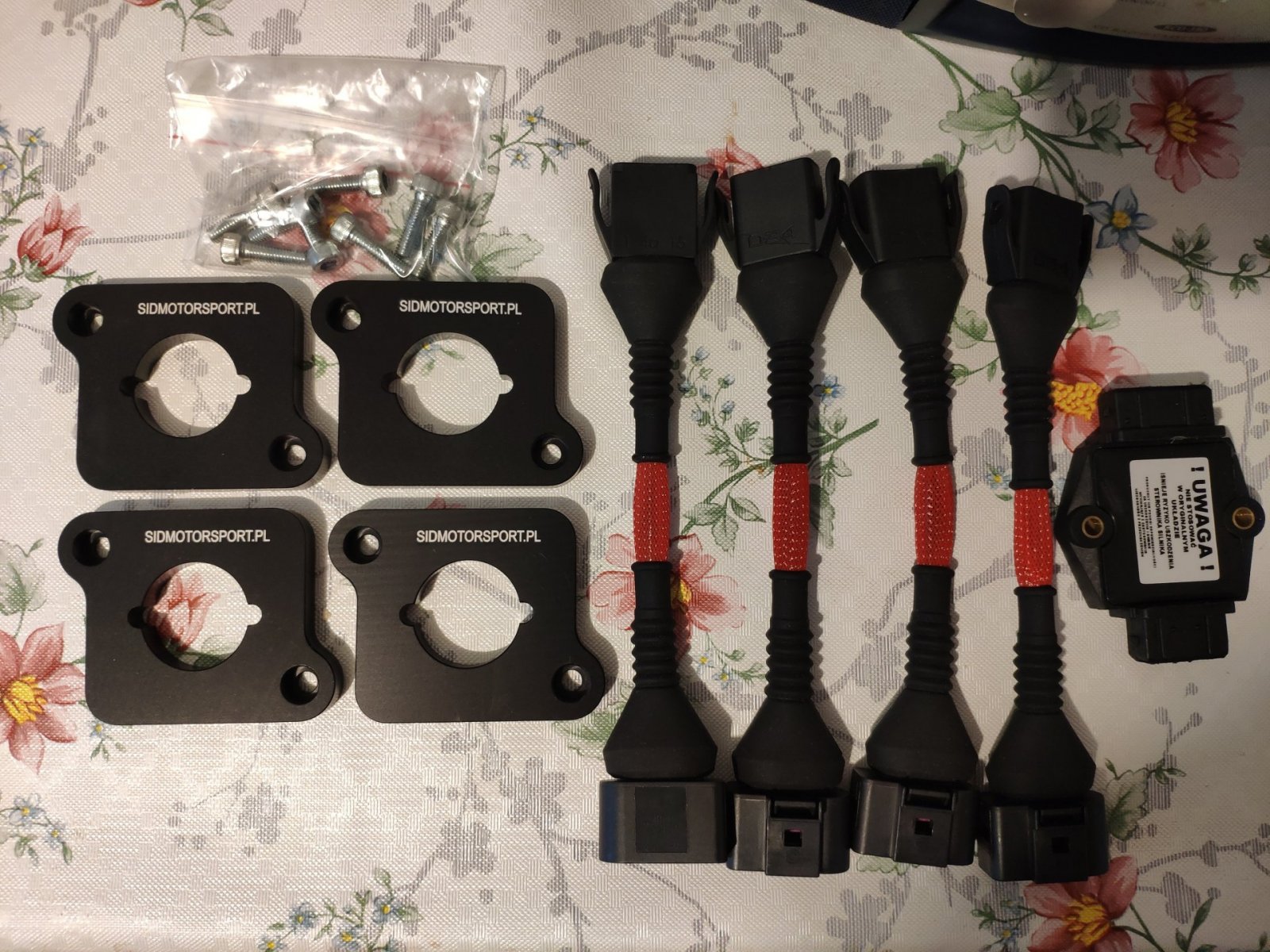

Randor 50 Opublikowano 14 Listopada 2019 Autor Udostępnij Opublikowano 14 Listopada 2019 Właśnie dotarła paczka z adapterami pod cewki i do instalacji. Wygląda to bdb jeśli chodzi o wykonanie. Jutro dojdą cewki Beru i wrzucam komplet. Odnośnik do komentarza Udostępnij na innych stronach Więcej opcji udostępniania...

Pij1973 6 Opublikowano 15 Listopada 2019 Udostępnij Opublikowano 15 Listopada 2019 W dniu 14.11.2019 o 14:07, Randor napisał: Chłopaki ostro grzebią. Teraz jest moda na golfy MK1 i Corrado. Niektóre egzemplarze mają sporo mocy:-) Felgi polerowane z A8 D2. Przede wszystkim mega mocne no i ładne jak dla mnie. Quattro nie quattro trza czymś hamować:-) Mocne, ładne i lekkie. Jeżdżę na takich 5 rok, do kombi pasują idealnie. Robi się taka fajna masywna całość. 1 Odnośnik do komentarza Udostępnij na innych stronach Więcej opcji udostępniania...
