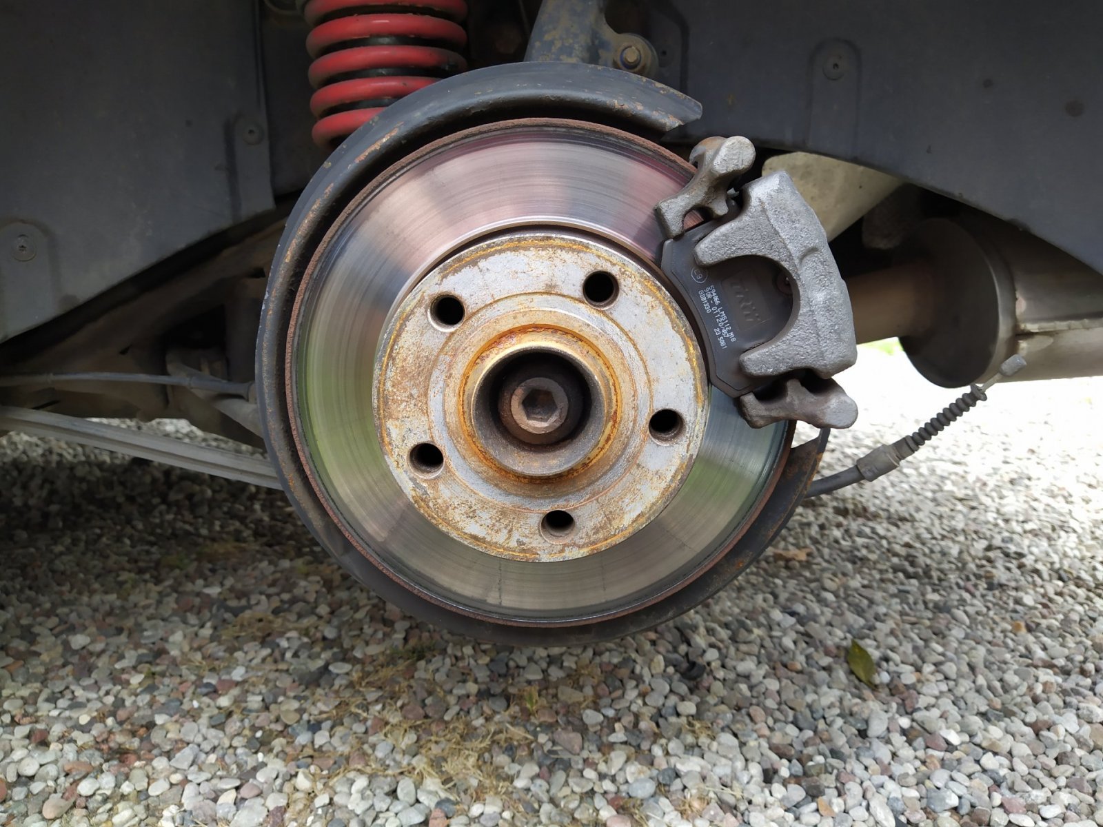

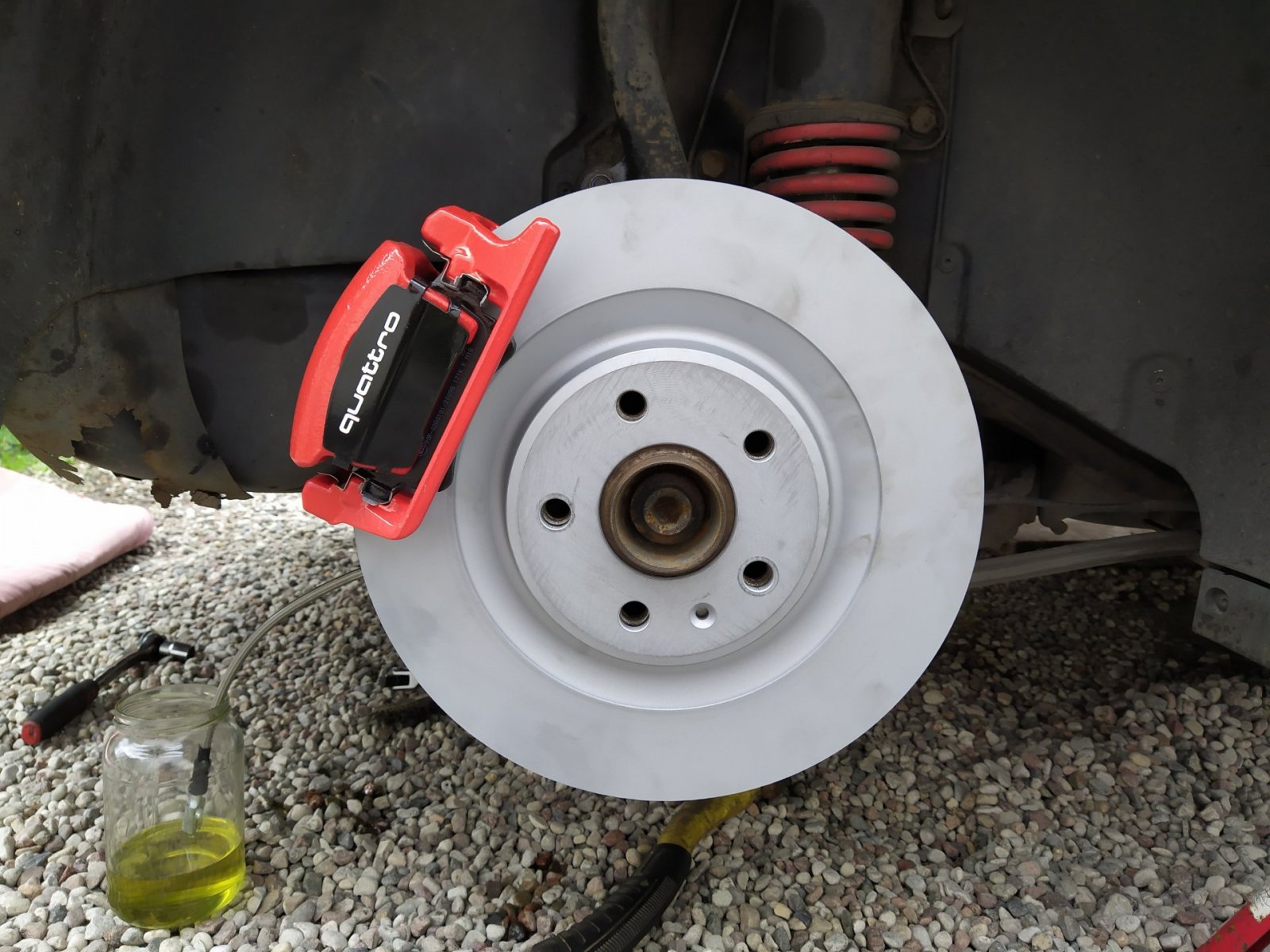

W końcu dotarł do mnie swap hebli 325 na tył. Morda się cieszy. Mam dwa komplety osłon i będę musiał coś z nich wyrzeźbić aby pasowały do B5. Jedne przednie z a4 b6 a drugie tylne z s4. Te które lepiej podejdą zostaną. Zamówiłem tez komplet blaszek ozdobnych w kolorze czarnym, przednie srebrne będą na sprzedaż za stówkę.  Czekam jeszcze na przewody w oplocie i biorę się za montaż. Trzymam kciuki żeby tylne piasty okazały się proste. W innym wypadku 600zł nie moje (brak zamienników).

Z czego zacisk i tarcza na tył?
Zacisk VW T5, jarzmo A6 C6, tarcza S4 b8 stoczona na 325 lub 324 nie pamiętam.

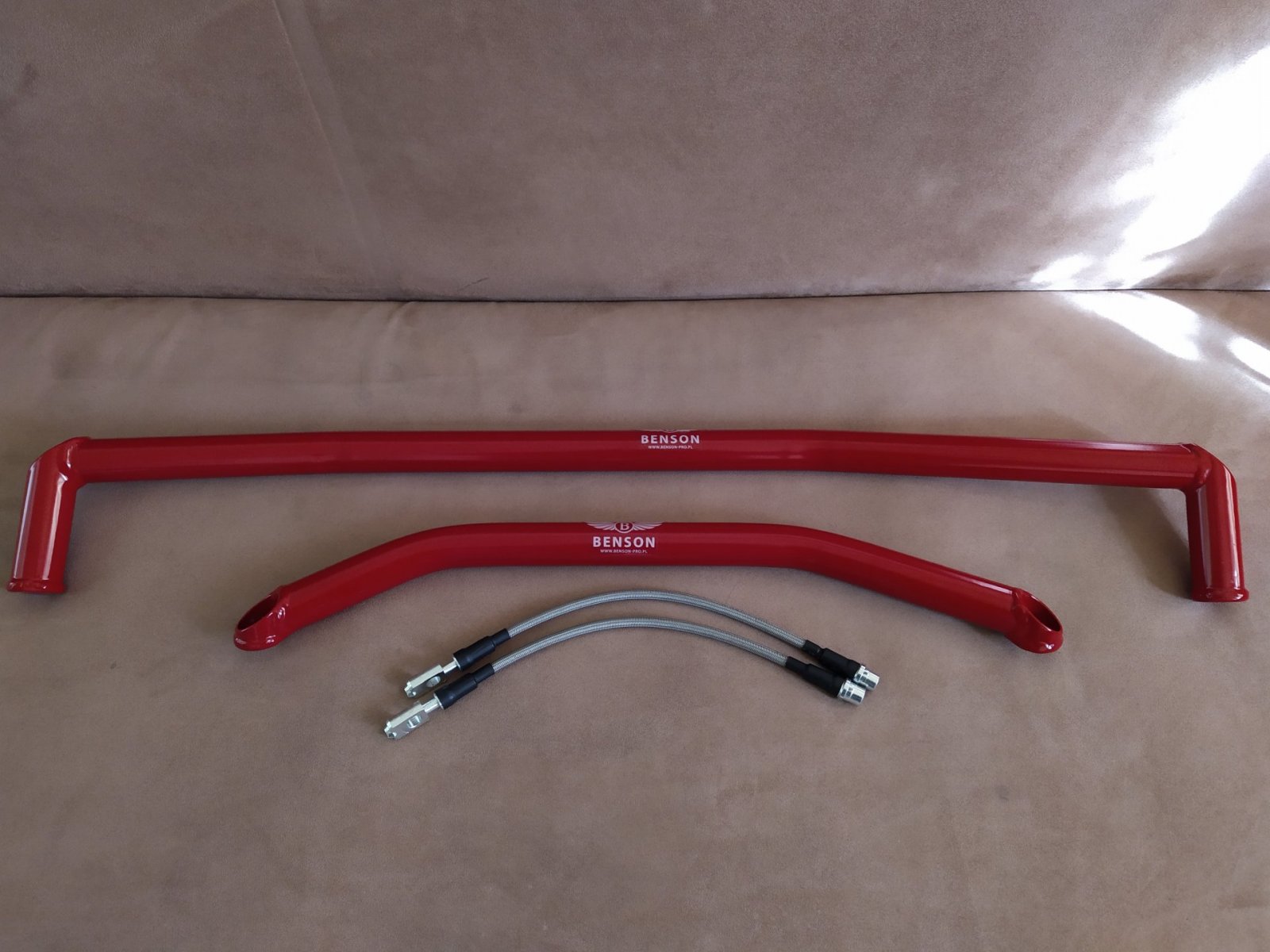

Dojechały rozpórki oraz przewody na tył potrzebne do swapu. Mam już jedną rozpórkę z a6 c5 ale wpadnie jeszcze dodatkowa po stronie silnika oraz na spód do tyłu. Po wszystkim pomyślę jeszcze o rozpórce do bagażnika, takiej którą można dość szybko zdemontować w razie potrzeby.
Z kat kolego takie cukiereczki dorwałeś???(jakiś link bym na priv poprosił ) rozpórka na tył do quattro ??
Rozpórki zamówiłem od Benson Pro przez FB. Napisz do nich. Tak ta krótka jest na tył do quattro montuje się ją od spodu do śrub dolnego wahacza.

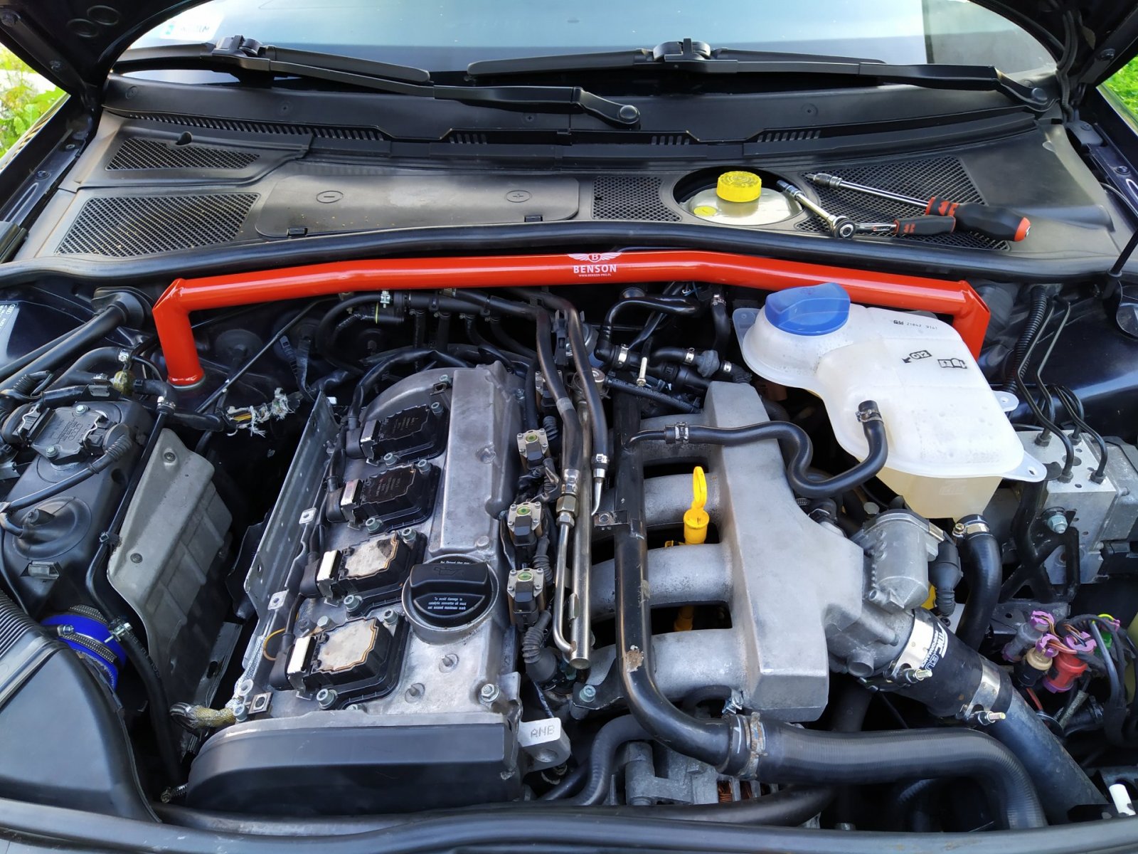

Tak to siadło. Zbiorniczek trzeba lekko przesunąć ale nie ma tragedii.

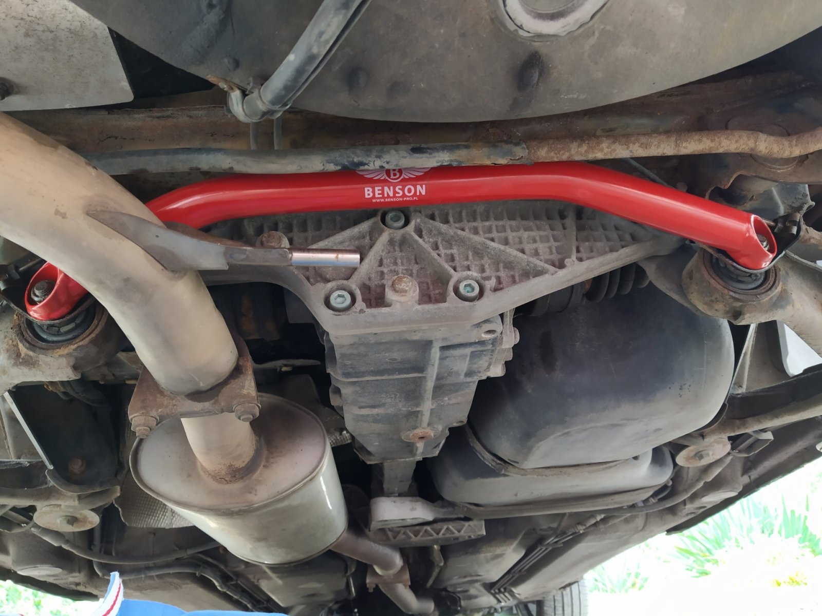

W końcu wpadł hebel z tyłu. Wygląda fenomenalnie z założoną felgą:) Mam nadzieje, ze hamuje nie gorzej. Póki co delikatnie docieram. Musze chyba wszystko jeszcze raz odpowietrzyć bo pedał jest za miękki i wpada za głęboko. Ogólnie odwaliłem mała prowizorkę bo nie wymieniałem ani łożysk ani osłon tarcz (została seria). Przy swapie nie podeszły ani przednie osłony z b6 ani tylne z s4 b6. Trzeba będzie dopasować coś innego. Do tego założyłem chyba jarzma na odwrót (kieł ma iść do dołu a nie do góry jak u mnie.) Wpadła również rozpórka dolna. Auto dostało trochę w palnik na winklach i czuć zmianę na +. Po włożeniu górnej będzie poezja.

I rozpórka

Dobrze że to szybko pasuję ? skąd masz rozpórkę??
Benson Pro Facebook. Masz logo na rozpórce:-) Gdyby ktoś chciał zamówić od razu informuje że trzeba uzbroić się w cierpliwość. Miało być na zaraz a czekałem 3 tygodnie (podobno była kolejka na lakierni). Jakościowo nawet ok.

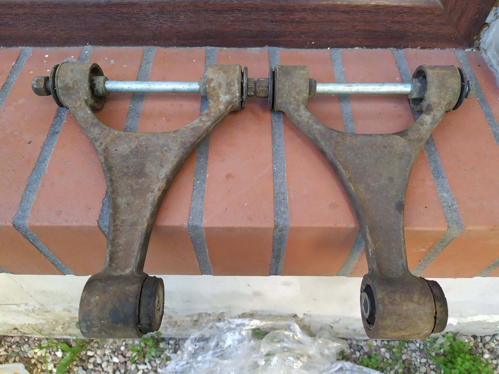

Upolowałem kute wahacze z S4 za stówkę:-) Lecą teraz do malowania proszkowego. Jeśli efekt mi się spodoba z resztą zrobię to samo.
Edytowane przez Randor
Dolny też jest inny w S4 niż w B5??
Dobre pytanie. Nie ma pojęcia. Mogą być takie same. Dowiem się. Obstawiam że sama góra jest wzmocniona.
Dolne są takie same.

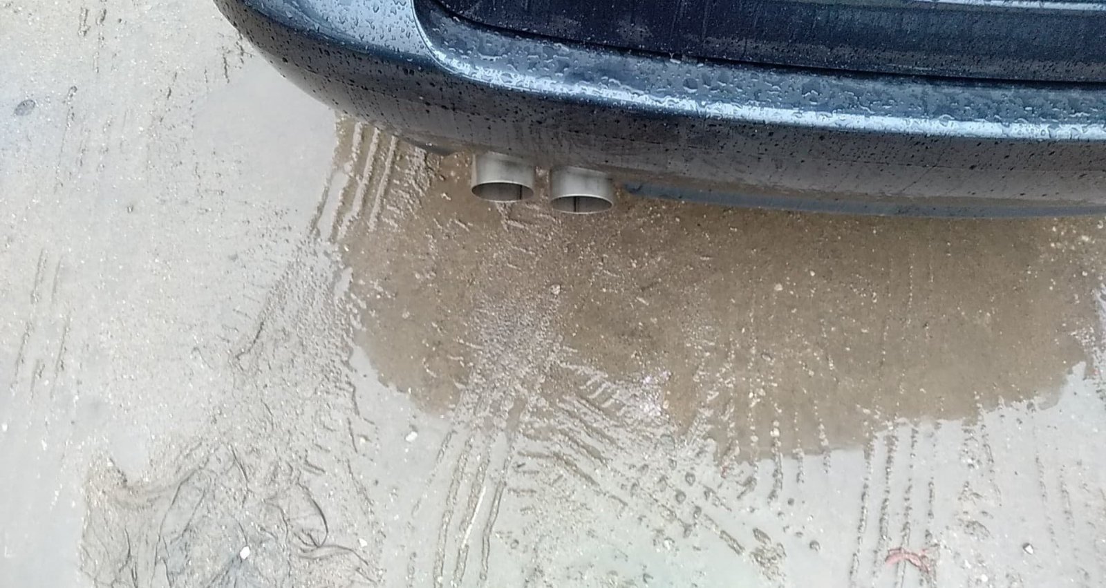

Trochę mnie tu nie było:) Auto ma się dobrze i cały czas coś tam się przy nim dłubie. Wrzucę na dniach kilka bzdetów. Na pierwszy ogień idzie wydech. Wpadł nowy od początku do końca (przelot). Wrażenia na spory plus. Dźwięk dużo bardziej rasowy ale nie urywa głowy w trasie (wybrałem opcje na dwóch tłumikach). Chłopaki się popisali i ogarnęli wszystko celująco. Przy okazji ich polecam ( BM PERFORMANCE Olsztyn czyli nasz forumowy Bartez80).
