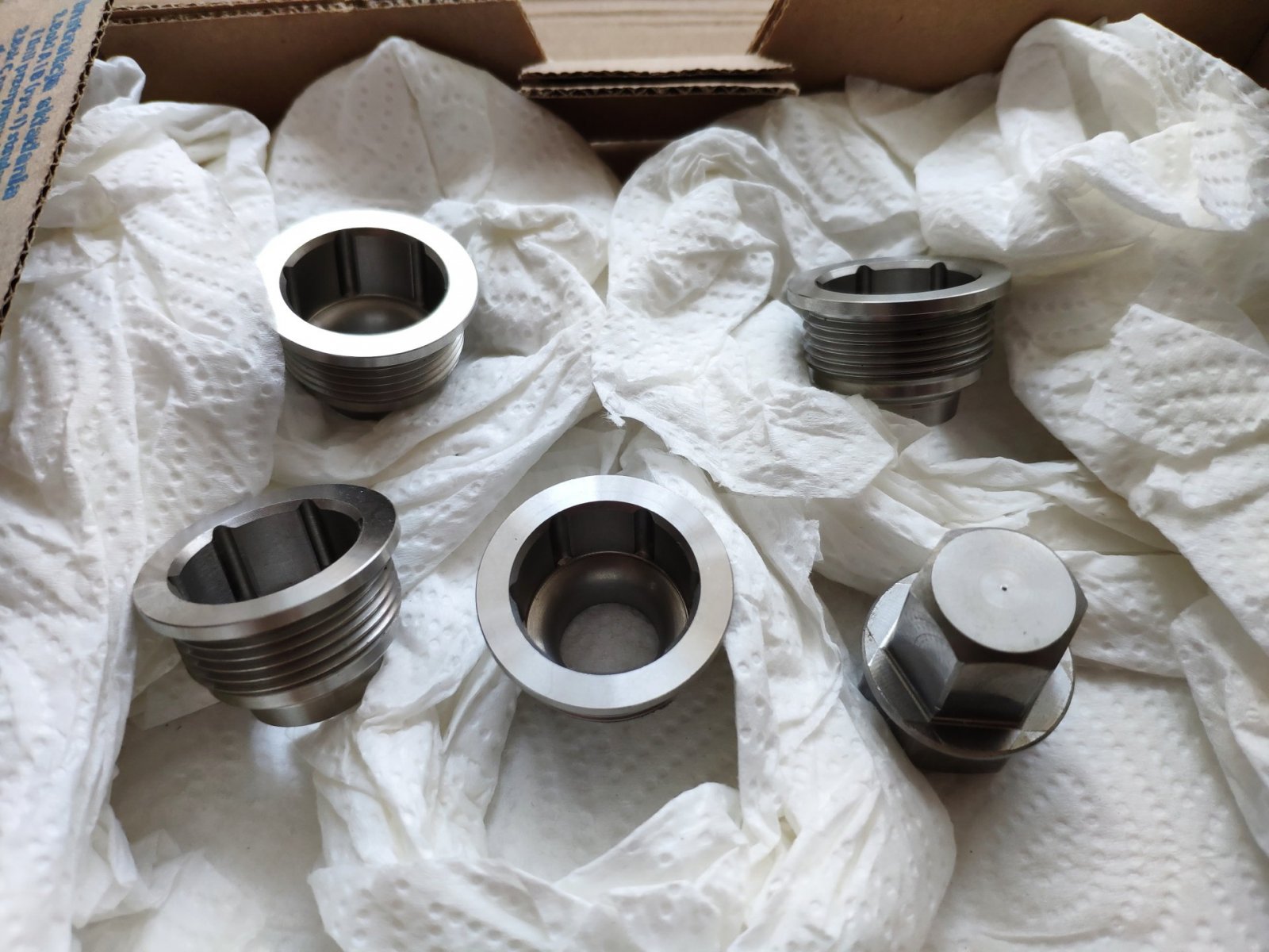

Ciąg dalszy pierdół. Zaczęły pocić mi się dwa gniazda wtryskiwaczy więc zamówiłem komplet z nierdzewki. Wykonanie bdb, polecam. Planuje też wypolerować kolektor ssący więc ładnie powinno się to zgrać.
Edytowane przez Randor
Gdzie je dorwałeś ,jak wymieniałem u siebie to nie mogłem ich znaleźć i założyłem ori. Chyba że na wzór plastikowych wykonałeś aluminiowe.
To nie alu tylko nierdzewka. Ostatnio gość z grupy FB wystawiał kilka kompletów na allegro.

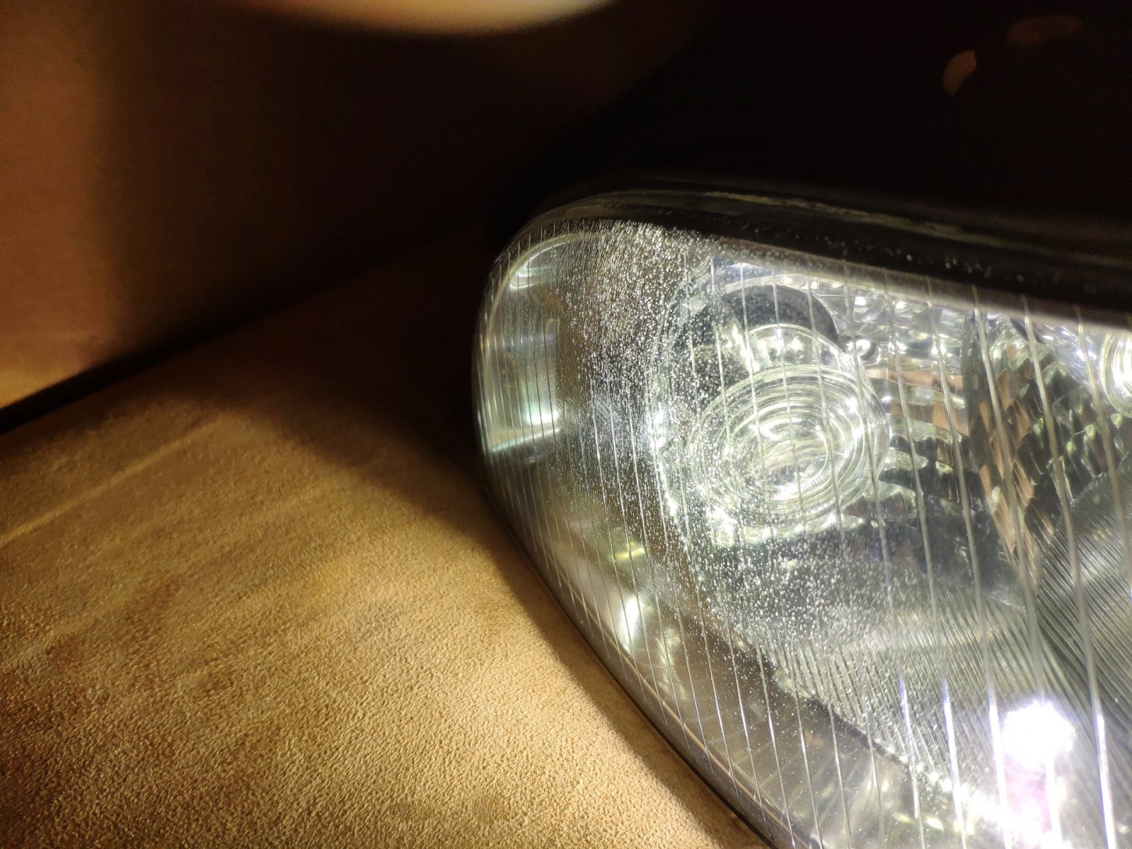

Ostatnią rzeczą o której pamiętam była wymiana lamp przednich na nowe ori Valeo. Po sparzeniu się na dwóch kompletach używek postanowiłem olać temat i kupić nówki. Większość używek ma mikro pęknięcia kloszy widoczne od boku przy zapalonych światłach których nie da się spolerować (dla mnie to nie do przyjęcia). W sumie jakieś polerowania, ceramiki czy lakierowania też mnie nie bawią bo to efekt na krótką metę. Przez chwilę myślałem o Depo ale po obejrzeniu jednego egzemplarza odpuściłem (widać, że tandeta). Valeo rocznik 2019 jeszcze śmierdzą nowością:p Jakość wykonania identyko jak te stare z roczników 99 (zmienili tylko okablowanie wewnętrzne na czarne). Ogólnie polecam. Jak mi coś odpije to przerobię je na bixa ale to raczej na przyszły sezon zimowy.

Czemu wymieniłeś lampy? Wypalone odbłyśniki=mierne świecenie?

Z powodu spękanych kloszy. Większość egzemplarzy się z tym boryka. Lekko wypalone odbłyśniki pod światłami drogowymi to tylko dodatek ( nie da się tego zregenerować tak jak tych od świateł mijania). Kupiłem nowe i mam z głowy. Już dawno doszedłem do wniosku że z gówna bata nie ukrecisz. Używki i zamienniki to zazwyczaj syf i koniec. Tam gdzie nie ma wyjścia ok ale nigdzie indziej.

U siebie też mam leciutkie mikropęknięcia ale bardziej wkurza mnie że jeden zrobił się matowy i myślę że na wiosnę trzeba będzie go wypolerować i pewnie coś nałożyć aby efekt nie był krótkotrwały. Piszesz jednak że to na krótko wystarcza. Krótko to ile? Przerabiałeś temat?
Ludzie kupują chyba cuda przerobione na bixenon czy biled i wypolerowane.
Najbardziej długotrwały efekt osiągniesz chyba po lakierowaniu kloszy. Z minusów to lekka mora która zostaje po całym zabiegu. Do tego jeśli jeździsz w trasy a nie tylko po mieście z małymi prędkościami to odprysków dorobisz się szybko. Ja miałem lampy polerowane zabezpieczone i woskiem i powłoka ceramiczną. Co jakieś pół roku trzeba było je lekko poprawiać. Do tego łapały rysy i odpryski dużo szybciej (ori lampa ma twarda powłokę). Miałem kupić gotowego bixa ale jak mam wydać kasę i mieć spękane klosze ale w mniejszym stopniu niż u mnie + do tego dalsza zabawa co jakiś czas z zabezpieczeniami to olałem temat. Minusem naszych lamp jest to, że nie ma do nich dostępnych nowych kloszy. W innych markach często są do dostania o problem z głowy bez kombinowania. No ale wiesz jak jest. Każdy ma inne zdanie na ten temat. Jedno jest pewne, ori nówka to ori nówka:-)

Lakierowanie odpada. Zdecyduję się pewnie na polerkę + powłoka.
Potwierdziłeś to co słyszałem że po zeszlifowaniu oryginalnej powłoki, lampy szybciej będą matowieć, odpryski, itd. Dlatego czekam aż będą wyglądać tragicznie, narazie mam lekki mat ?

Ja bym polerował od razu. Mam jedną lampę którą szlifowałem od papieru bodaj 1200 i dało się ją ładnie wyprowadzić bez darcia gradacją rzędu 400. W sumie to zależy jeszcze jaki ten mat jest.
