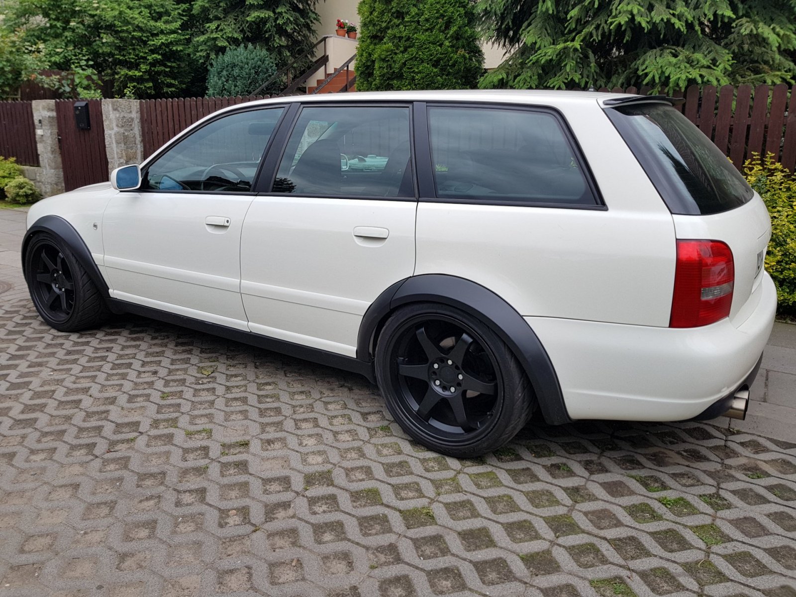

S4 B5 2.7T by Kriss
Witam po długiej przerwie ?
Powróciłem do B5...
610KM@700Nm
Silnik 2.7 na singlu GT35
Sprzęgło dwutarcz Lamik
Ultra Shifter kopia CAE
Wtryski 630
Przepustnica RS4
Przeplywka RS4
Filtr ITG
Duży IC 3"
Pompa Bosch 044
BOV HKS
Wastegate Trial - screamer pipe
Wydech 3"
Gwint BC Racing
Opony Federal 595rs-rr
Hamulce 365 na 8-tloku
Bi-xenon Hella Intemo
Sterowanie boostem Innovate SCG-1
To chyba tyle...

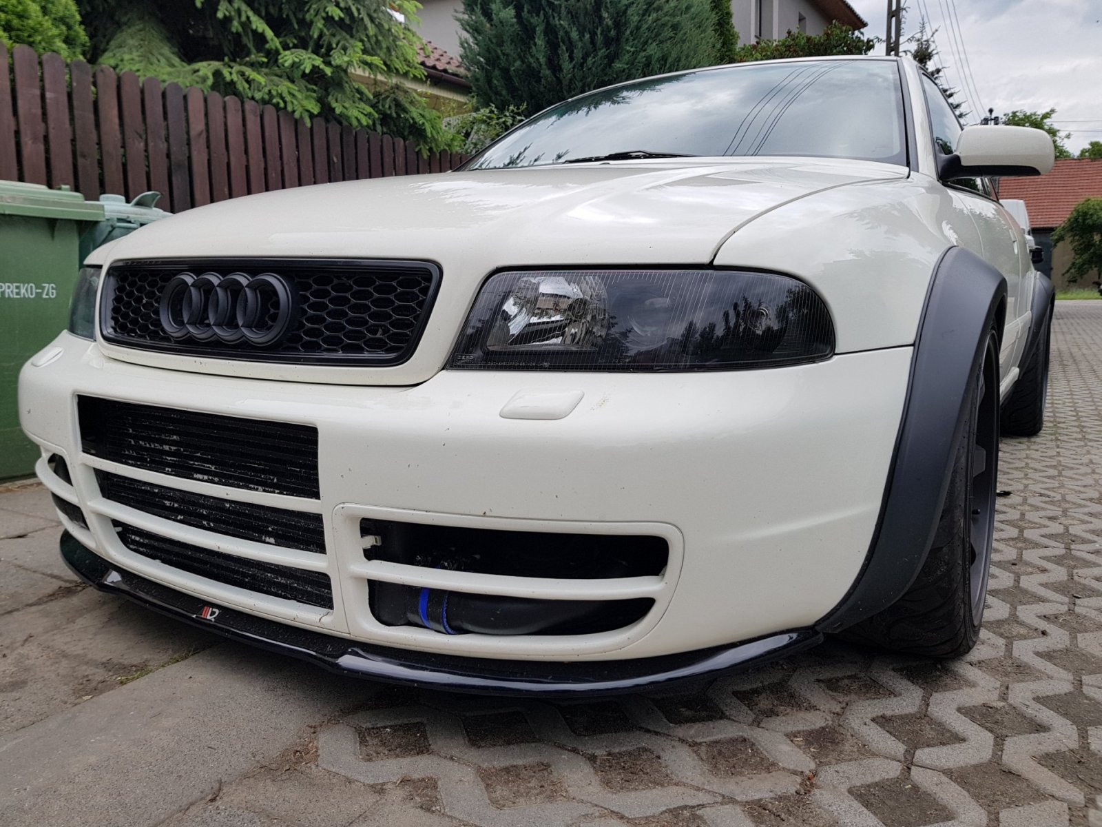

Masz jeszcze jakieś fotki? Jakoś inaczej niż inne z tymi poszerzkami :D
Jaki rozmiar mają felgi i opony ?
Masz zdjęcia środka ? Seria ?

Felgi 18" opona 245/35

Jak są montowane te poszerzenia?

Powiem Ci że te poszerzenia mogą budzik mieszane uczucia.

fajne te poszerzenia :) To był wyjsciowo przedlift czy polift? s4 czy a4 bo sie zgubiłem na tych zdjęciach :co:

Ale Ci sie udało rodzyna dorwać, fajny projekt ale poszerzki do mnie całkiem nie trafiają, brakuje teraz w tym wszystkim progów, może pomysl o RS4 pod to body.

Szczerze to na żywo poszerzki lepiej sie prezentują, ale też mam co do nich mkeszane uczucia. Najchetniej zrobilbym RS4 body, ale to na spokojnie musze pomyśleć z blacharzem :)
