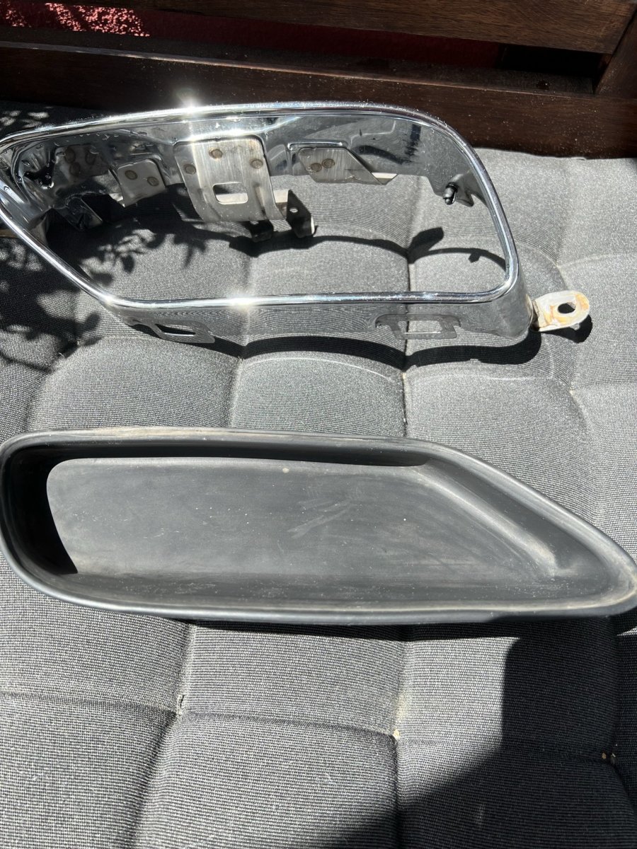

Końcówka 826L jest od polifta 2019- nie podejdzie do Ciebie. Nastaw się na długie szukanie, bardzo ciężki temat z prawą zamkniętą blendą. Najłatwiej będzie w ASO, koszt koło 600zł.
Edytowane przez damekA4
Wydaje mi się, że jeśli mamy 2 rurki po stronie kierowcy musi być F
Jeśli jest jedna rurka może być E
Mocowania (adaptery) są te same! Zauważcie że E ma tzw węższe gardło:)
po prawej stronie pasażera jeśli ślepak musi być F

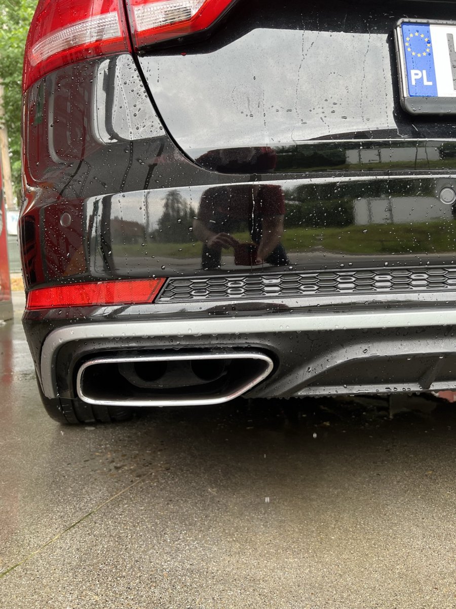

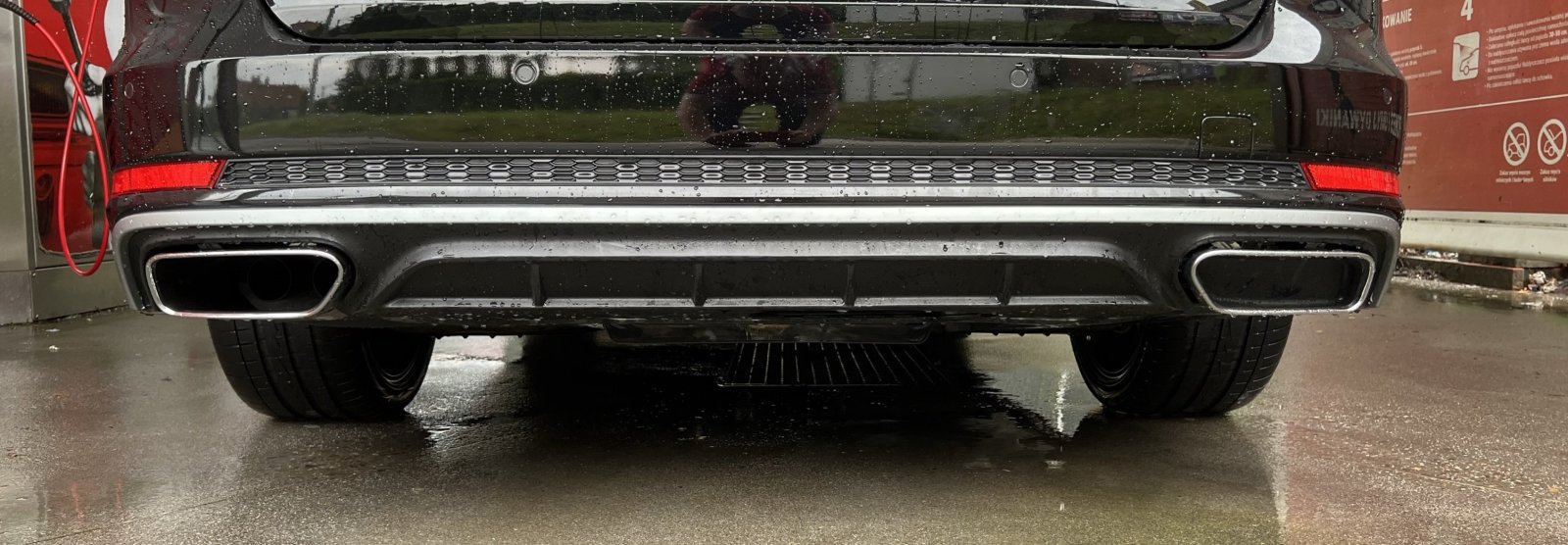

Witam może ktoś doradzi chcę założyć  od s4 dyfuzor do mojego tdika znalazłem w necie  coś takiego, wystarczyło by przepiąć i zamocować z prawej te Ślepe koncowki a z lewej mam oryginalnie dwie ładnie w Chromie
ALLEGRO.PL
Pasuje tylko do zderzaka s-line.
Ok dzięki Autko w sline także luzik, trzeba ściągać zderzak czy da radę na założonym?
Oto efekt...
:thumbup1: klasa
końcówki gdzie dorwałeś?
Wszystko kupiłem na allegro
U mnie również dokładeczka siadła :whistling:

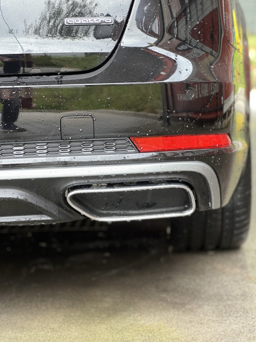

Kolego i jak założyłeś dyfuzor od S4? Jak sobie poradziłeś z prawą stroną wydechu? Jak zamocowałeś atrapy?
W dniu 20.03.2021 o 15:53, krystian3769 napisał:
Taka mała podpowiedź z mojej strony.
Przed założeniem zderzaka pryśnijcie tył tłumika z odciętymi końcówkami czarną farbą wysoko temperaturową? Później jest gorzej ?
Krystian, a gumę ze ślepaka też pomalować czy może sprayem do gumowych uszczelek? bo jak umyta ta dość jasna jest
Ja akurat niczym nie malowałem. Możesz spróbować. Najważniejsze żeby pozostała matowa.
