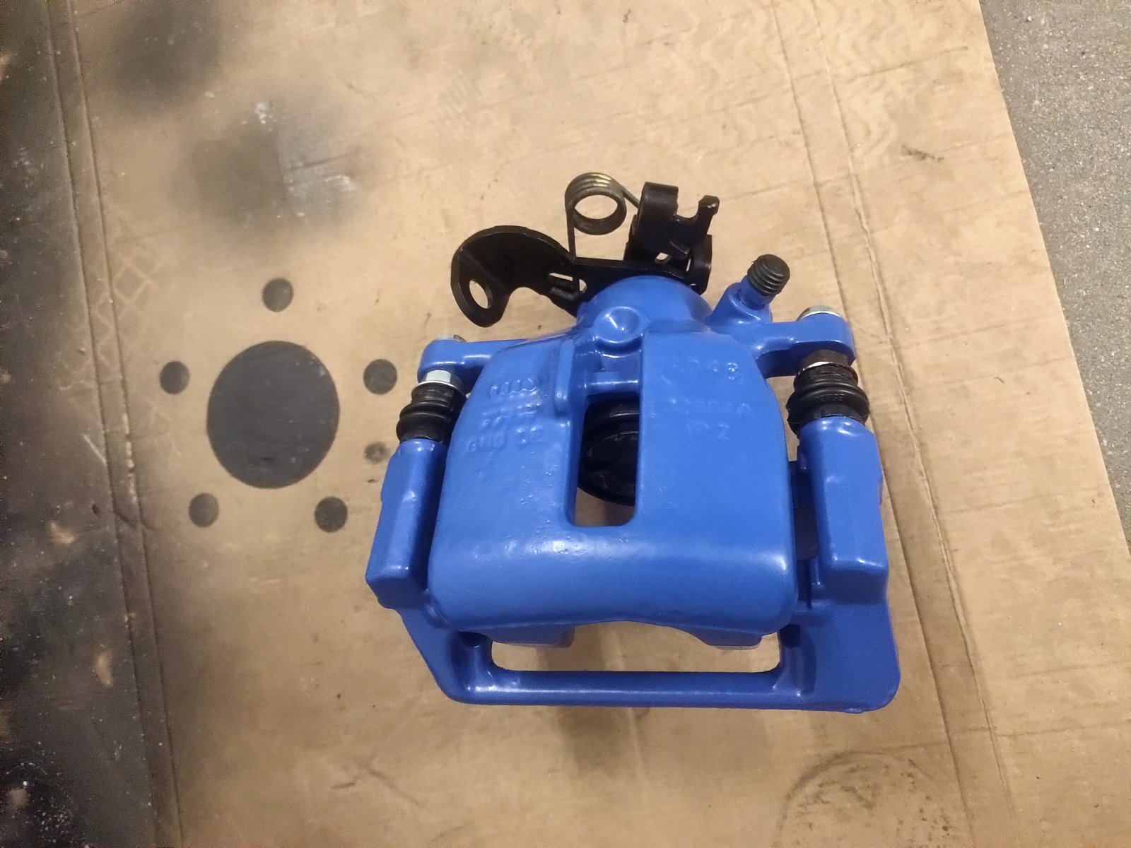

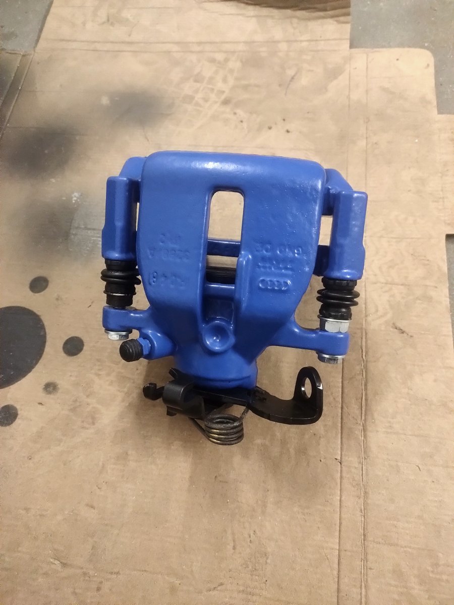

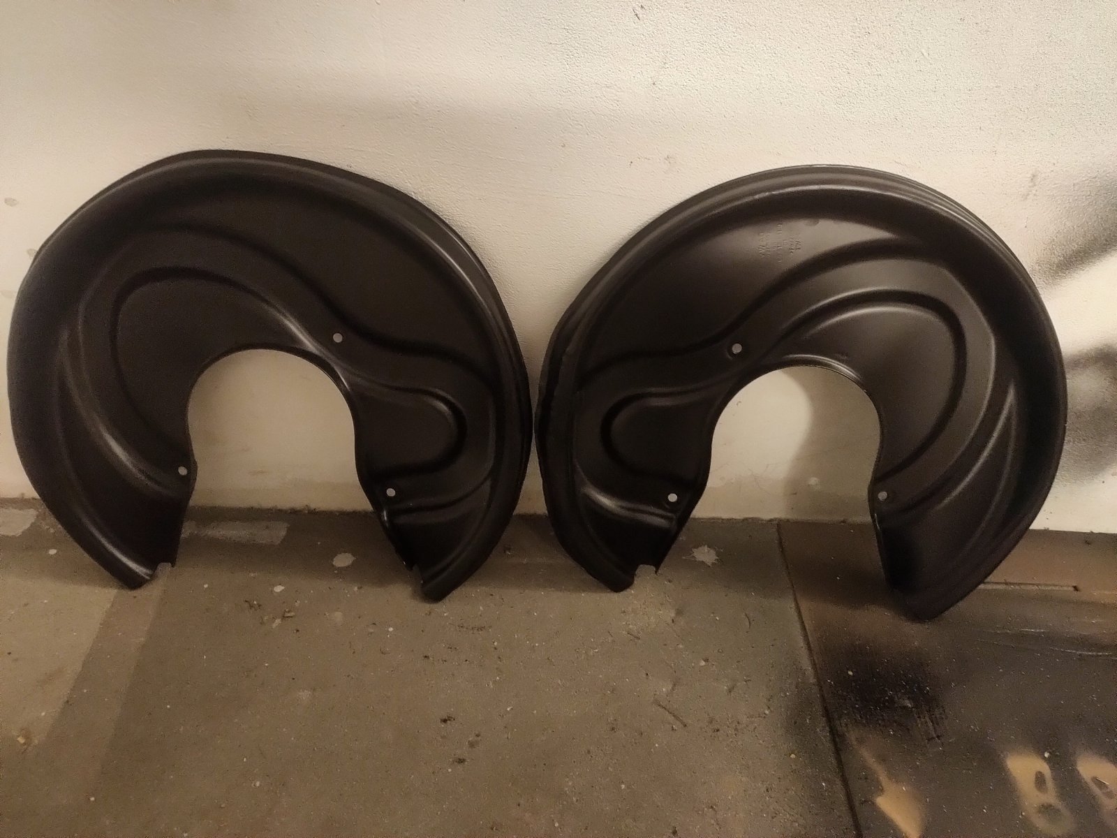

jaras99 Opublikowano 26 Października 2020 Autor Opublikowano 26 Października 2020 Wziąłem się wreszcie za tył. Ciężko było się zebrać no ale zaczęły się klocki kończyć no i jest bodziec wypiaskowanie, potem proszek, skręcone na nowych uszczelnieniach i prowadnicach. Osłony wypiaskowane i pomalowane z pistoletu. Pozostało kupić klocki i można montować. Mam nadzieję że osłony podejdą po są od Q

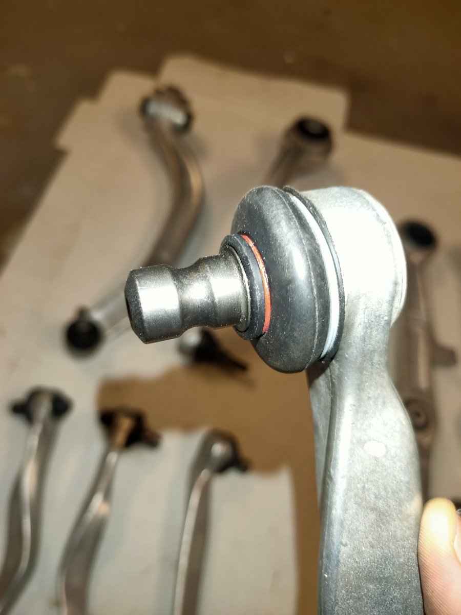

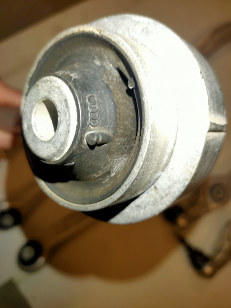

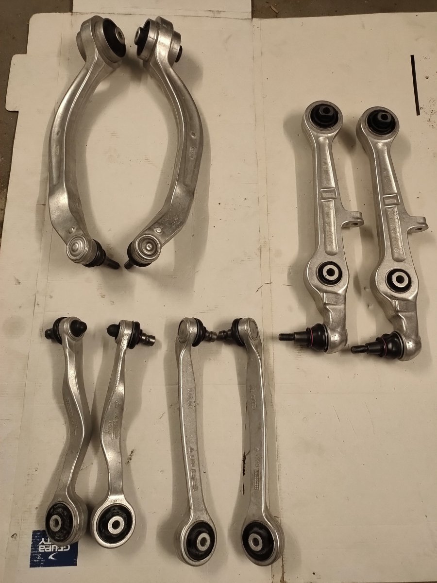

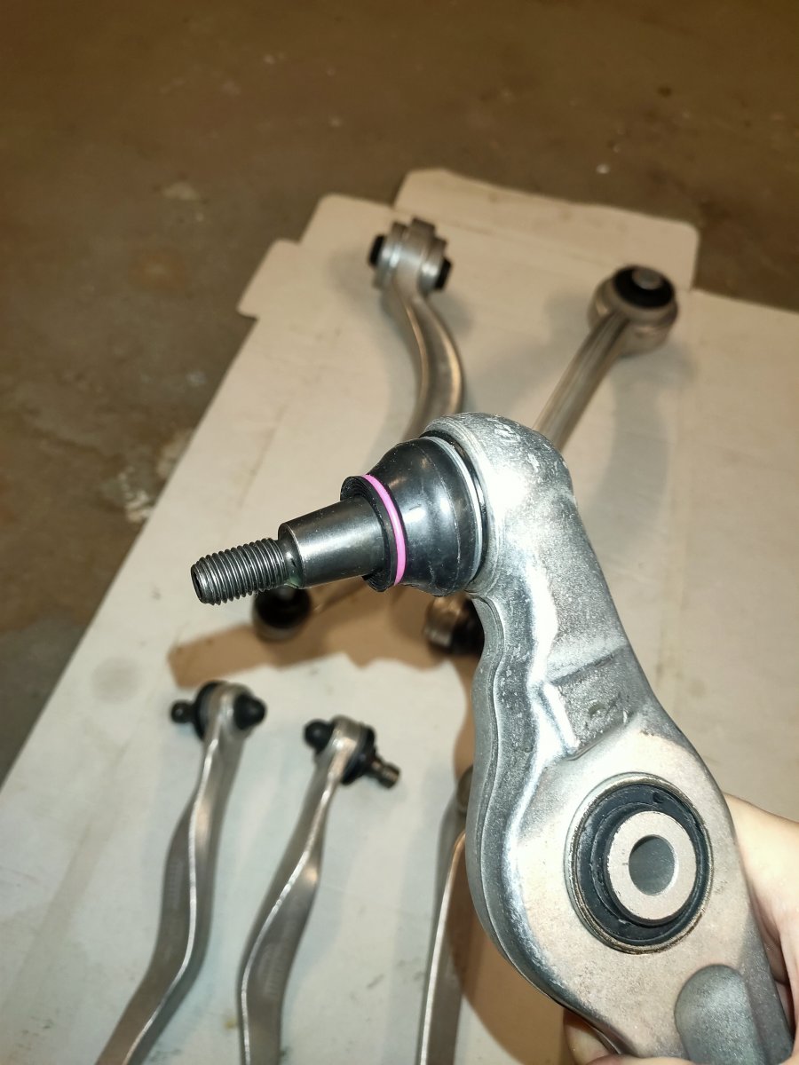

jaras99 Opublikowano 3 Listopada 2020 Autor Opublikowano 3 Listopada 2020 Jako, że Pan diagnosta uczepił się na przeglądzie przednich bananów dolnych a zawias jeszcze Ori, zdecydowałem się na zakup kompletu od regum.pl. Pierwsze wrażenia bardzo pozytywne. Sworznie sprawiają wrażenie solidnie wykonanych i mega sztywnych. Ciężko palcami ruszyć. Na jednej z tulei znalazłem nawet znaczek OOOO. Na week montaż
Mr.Joker Opublikowano 3 Listopada 2020 Opublikowano 3 Listopada 2020 Godzinę temu, jaras99 napisał: Jako, że Pan diagnosta uczepił się na przeglądzie przednich bananów dolnych a zawias jeszcze Ori, zdecydowałem się na zakup kompletu od regum.pl. Pierwsze wrażenia bardzo pozytywne. Sworznie sprawiają wrażenie solidnie wykonanych i mega sztywnych. Ciężko palcami ruszyć. Na jednej z tulei znalazłem nawet znaczek OOOO. Na week montaż Powiedz kolego ile taka zabawa w regum. pl?
jaras99 Opublikowano 4 Listopada 2020 Autor Opublikowano 4 Listopada 2020 9 godzin temu, Mr.Joker napisał: Powiedz kolego ile taka zabawa w regum. pl? 880 zł za komplet. Jeżeli masz Ori zawias i odeslesz im stare banany z demontażu to przelewają 160 zł. Czyli finalnie 720 zł w moim przypadku
Mr.Joker Opublikowano 4 Listopada 2020 Opublikowano 4 Listopada 2020 2 godziny temu, jaras99 napisał: 880 zł za komplet. Jeżeli masz Ori zawias i odeslesz im stare banany z demontażu to przelewają 160 zł. Czyli finalnie 720 zł w moim przypadku No u mnie o ori wahacze może być ciężko?ale i tak 900zl na gratach lema to i tak spoko cena. Dzięki ?
Remilo7 Opublikowano 4 Listopada 2020 Opublikowano 4 Listopada 2020 Właśnie dzisiaj trafiłem na ich stronę i zastanawiałem się czy ktoś już korzystał z takich regenerowanych wahaczy. Moje mają niewielki przebieg, ale już intensywnie skrzypią na sworzniach i raczej planuję kupić nowy komplet Lema i mieć spokój, ale może to też jakieś rozwiązanie?
jaras99 Opublikowano 4 Listopada 2020 Autor Opublikowano 4 Listopada 2020 27 minut temu, Remilo7 napisał: Właśnie dzisiaj trafiłem na ich stronę i zastanawiałem się czy ktoś już korzystał z takich regenerowanych wahaczy. Moje mają niewielki przebieg, ale już intensywnie skrzypią na sworzniach i raczej planuję kupić nowy komplet Lema i mieć spokój, ale może to też jakieś rozwiązanie? Nie jestem pierwszą osobą na forum, która wrzuciła regum. Opinie dobre także i ja się zdecydowałem. Miałem w łapach budżetowe Skv czy MS i jest znacząca różnica w jakości wykonania. Odlewy alu zostają Ori, tuleje Lema, sworznie nie wiem jak regenerują ale zrobione są solidnie.

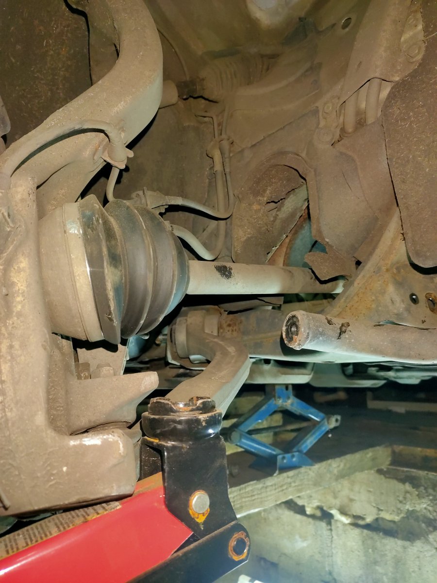

jaras99 Opublikowano 7 Listopada 2020 Autor Opublikowano 7 Listopada 2020 No i wczoraj wleciał nowy zawias. Na spokojnie z kumplem 4 godzinki zeszły. Wiele narazie nie mogę napisać odnośnie regum. Jedno jest pewne, nic nie puka, nic nie stuka. Ori zawias był mega już zmęczony, 306kkm wytrzymał, w tym 125kkm po Polskich drogach.
Mukade93 Opublikowano 7 Listopada 2020 Opublikowano 7 Listopada 2020 jaki sposob wzioles na srube gornych wahaczy, czy moze poszla lekko
jaras99 Opublikowano 7 Listopada 2020 Autor Opublikowano 7 Listopada 2020 1 godzinę temu, Mukade93 napisał: jaki sposob wzioles na srube gornych wahaczy, czy moze poszla lekko Palnik i ogień grzać i kluczem rozruszać śrubę prawo/lewo. Jak już puści to potem idzie. Z resztą nie ma większych problemów. Do tylnego dolnego banana trzeba trochę sanki opuścić bo inaczej nie da się śruby wyciągnąć tam od strony tulei gumowej. Poza śruba górnych wahaczy robota spoko. Jak chcesz się brać sam za wymianę to pędź po palnik. I najlepiej mieć klucz udarowy ale bez też się da.
Mukade93 Opublikowano 7 Listopada 2020 Opublikowano 7 Listopada 2020 No akurat u mnie wahacze sie nie szykuja do roboty, pytam bo w planach mam eibachy wsadzac, a pamietam jak w b5 staly opor z czego 5 wahaczy bylo ori i jak mowisz palnik sds i jazda, z tym ze tu ciezko o palnik bo zwrotnia alu i wahacze chcialbym zachowac a nie palic

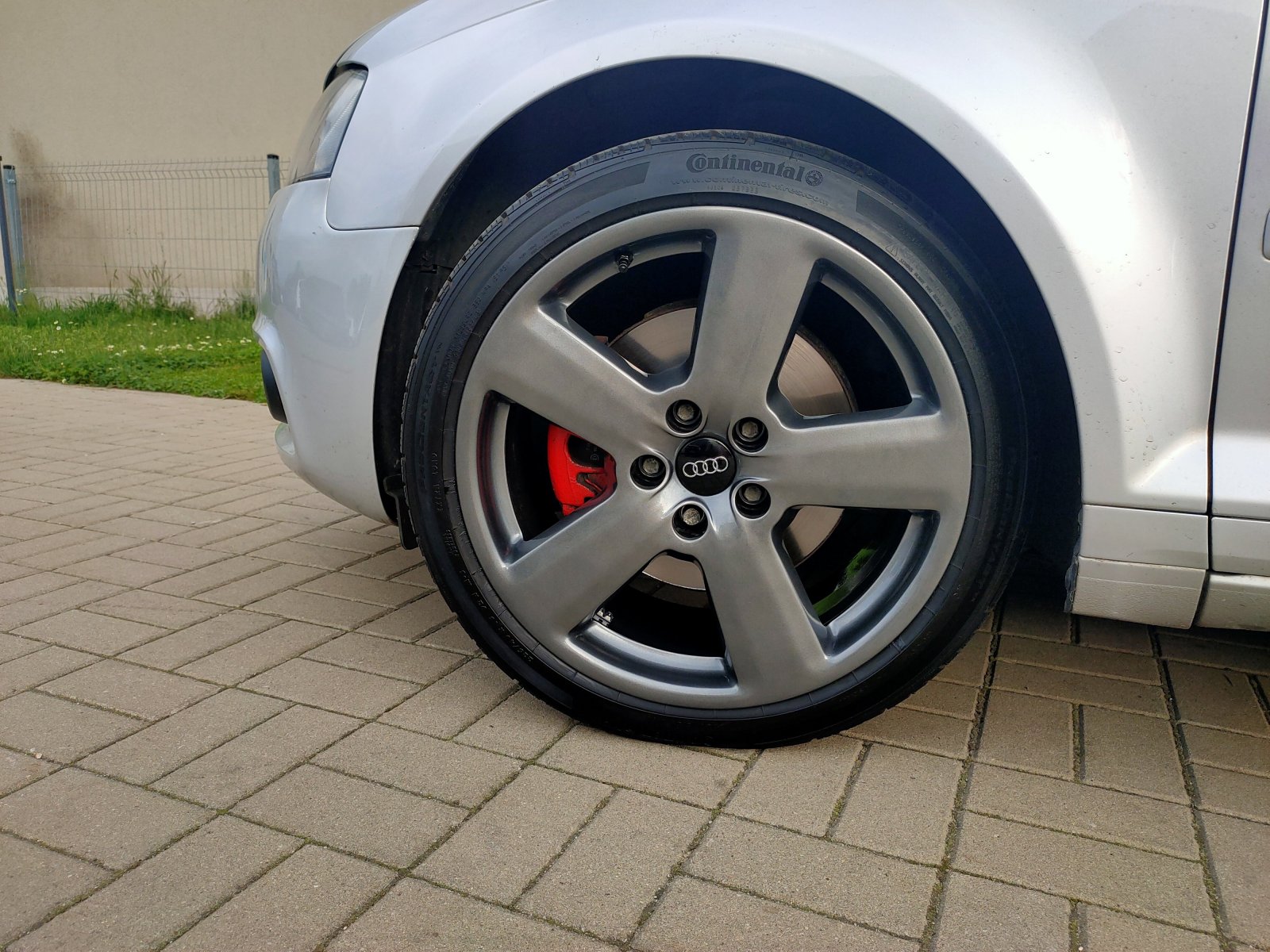

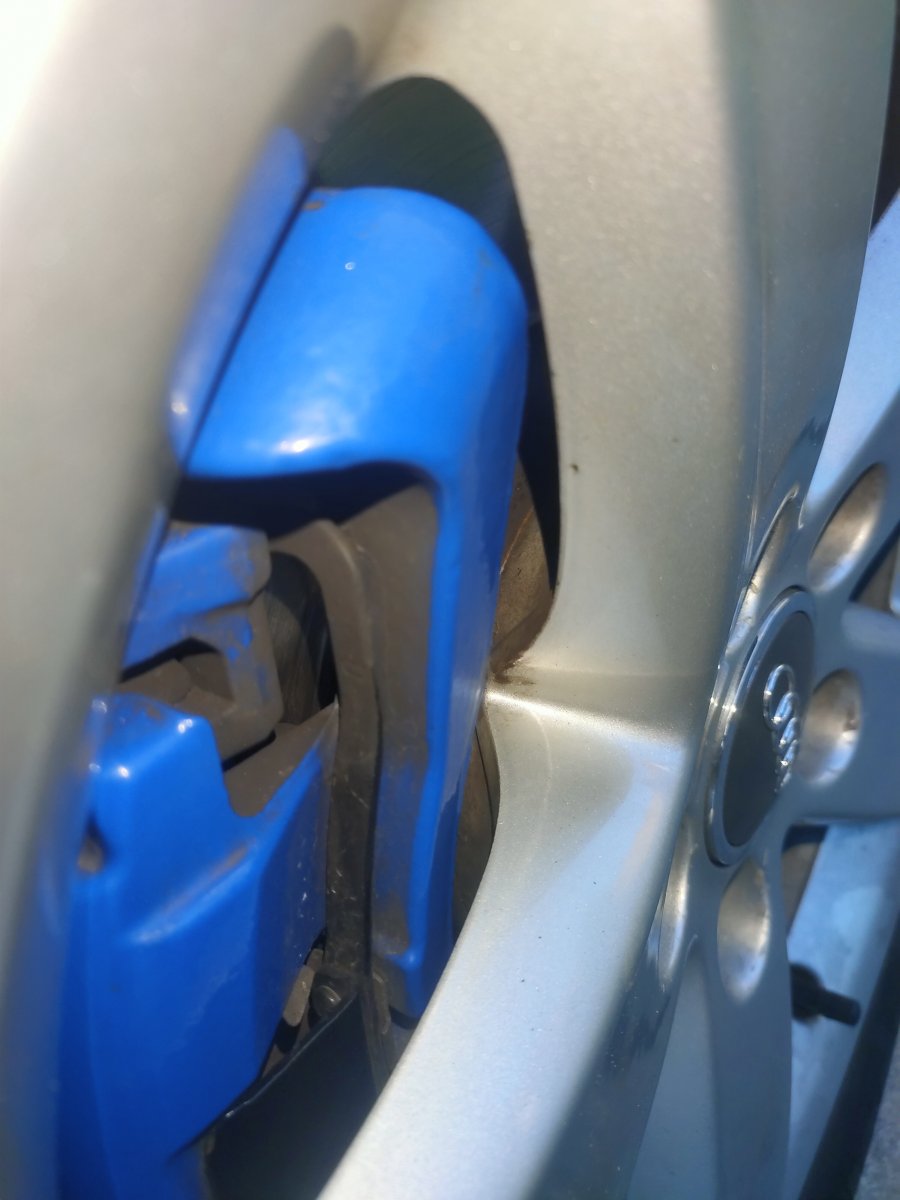

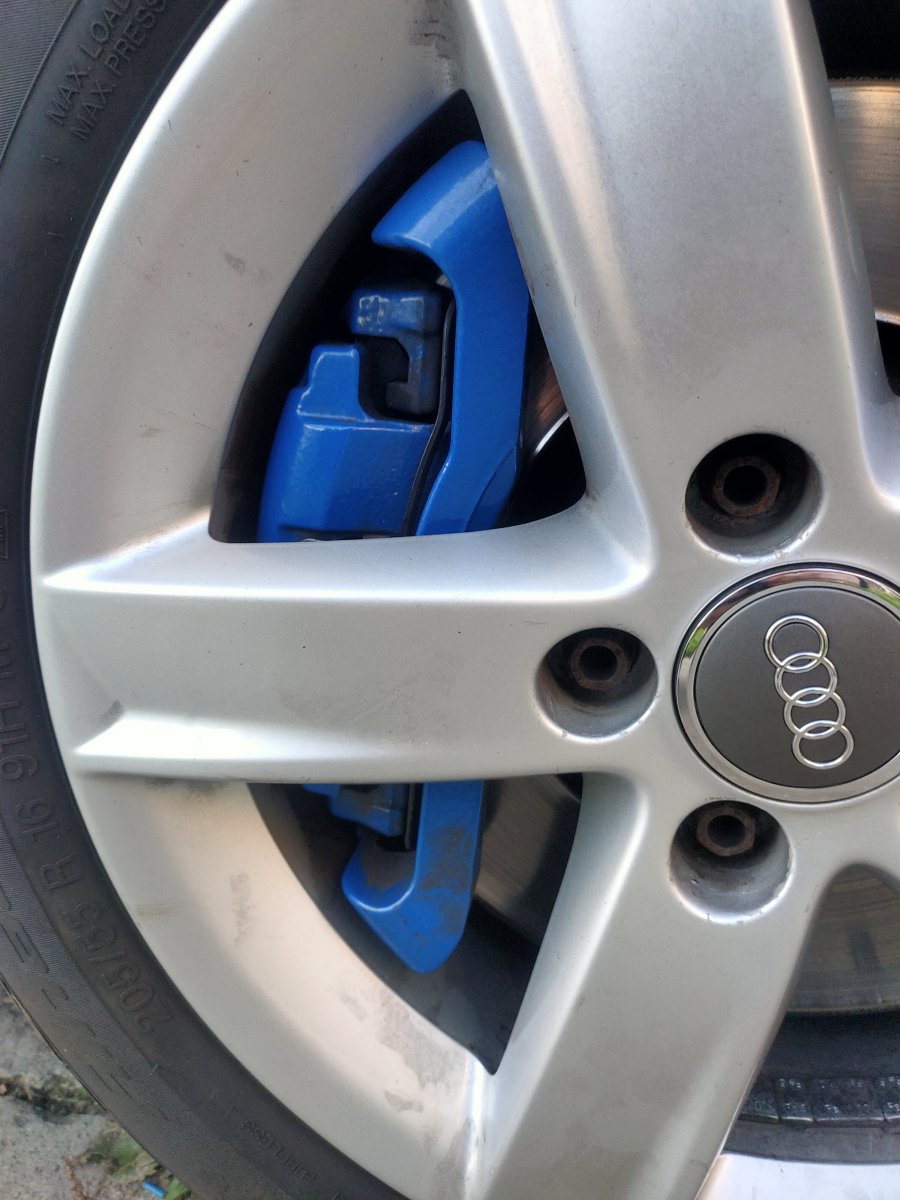

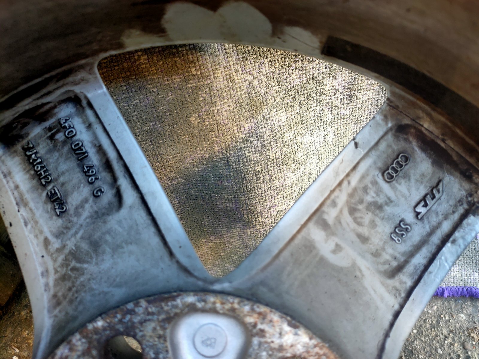

jaras99 Opublikowano 10 Listopada 2020 Autor Opublikowano 10 Listopada 2020 Władowałem set zimowy. Pozostało czekać na zimę Ale mało co i by nie weszło. Wiosną wrzuciłem zacisk 320 i aktualna felga 16 jest tak na styk. Jakieś 2-3 mm dzieli jarzmo od łopatek alusy
Mr.Joker Opublikowano 11 Listopada 2020 Opublikowano 11 Listopada 2020 10 godzin temu, jaras99 napisał: Władowałem set zimowy. Pozostało czekać na zimę Ale mało co i by nie weszło. Wiosną wrzuciłem zacisk 320 i aktualna felga 16 jest tak na styk. Jakieś 2-3 mm dzieli jarzmo od łopatek alusy 3 milimetry powiadasz ??
jaras99 Opublikowano 11 Listopada 2020 Autor Opublikowano 11 Listopada 2020 11 godzin temu, Mr.Joker napisał: 3 milimetry powiadasz ?? Jakie masz parametry felgi? Tam zapałki chyba nawet nie wciśniesz
Marfiol Opublikowano 11 Listopada 2020 Opublikowano 11 Listopada 2020 Ładnie działasz,i swietnie sie ten avanturnik prezentuje na tych felgach
