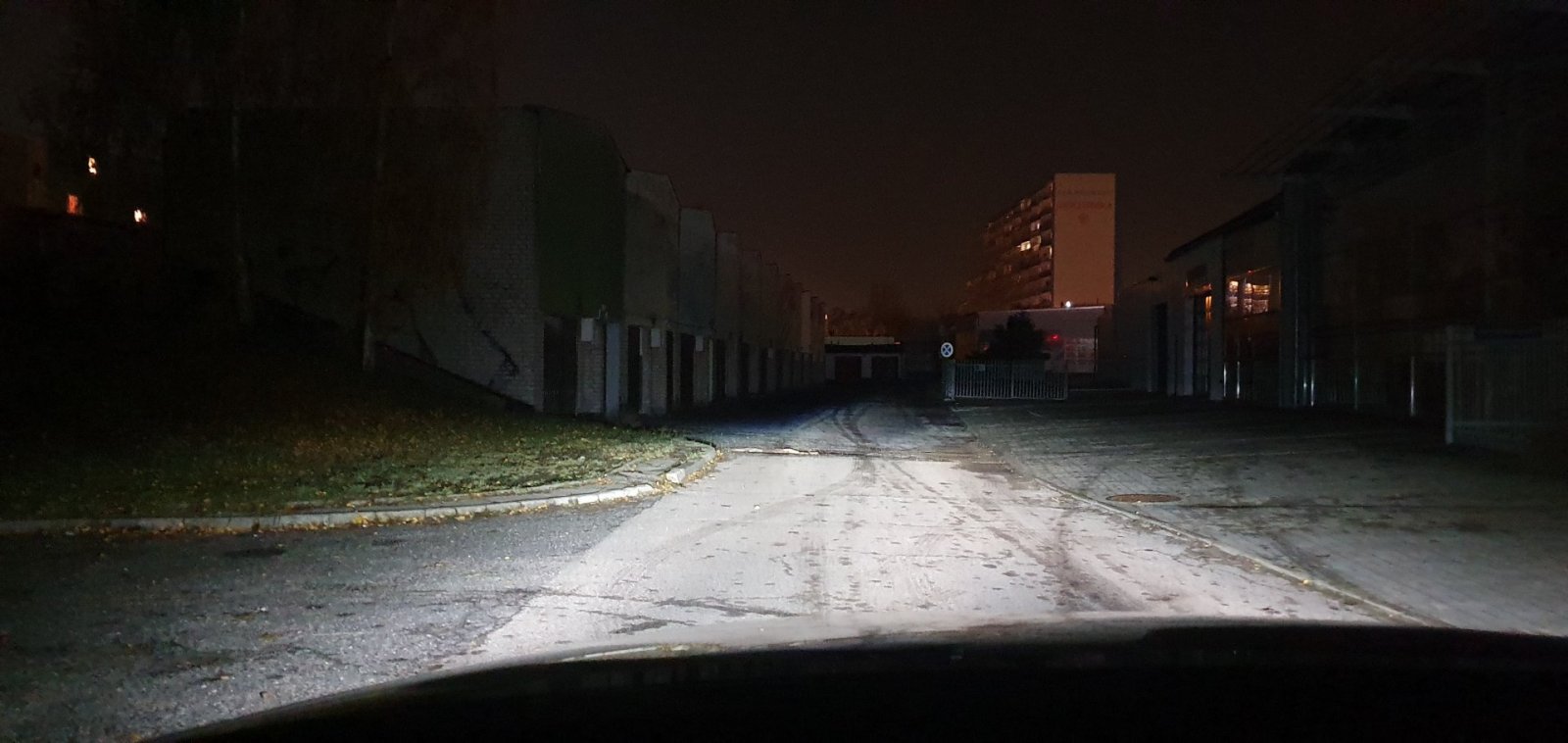

grzes283 Opublikowano 4 Listopada 2019 Autor Opublikowano 4 Listopada 2019 Niestety i mnie problem z lampami sięgnął. Kupiłem żarniki z myslą, ze chociaż trochę rozwiążą sprawę. Niestety, zamiast być lepiej, było jeszcze gorzej. Prawa soczewka miała prawidłową barwę, natomiast lewa swieciła jak na zwykłej zarówce. Szybka decyzja, demontaż i lampy oddałem w profesjonalne ręce. Mam nadzieję, że będę zadowolony :-) Tak wyglądała soczewka po demontażu....masakra jaki syf się zebrał.

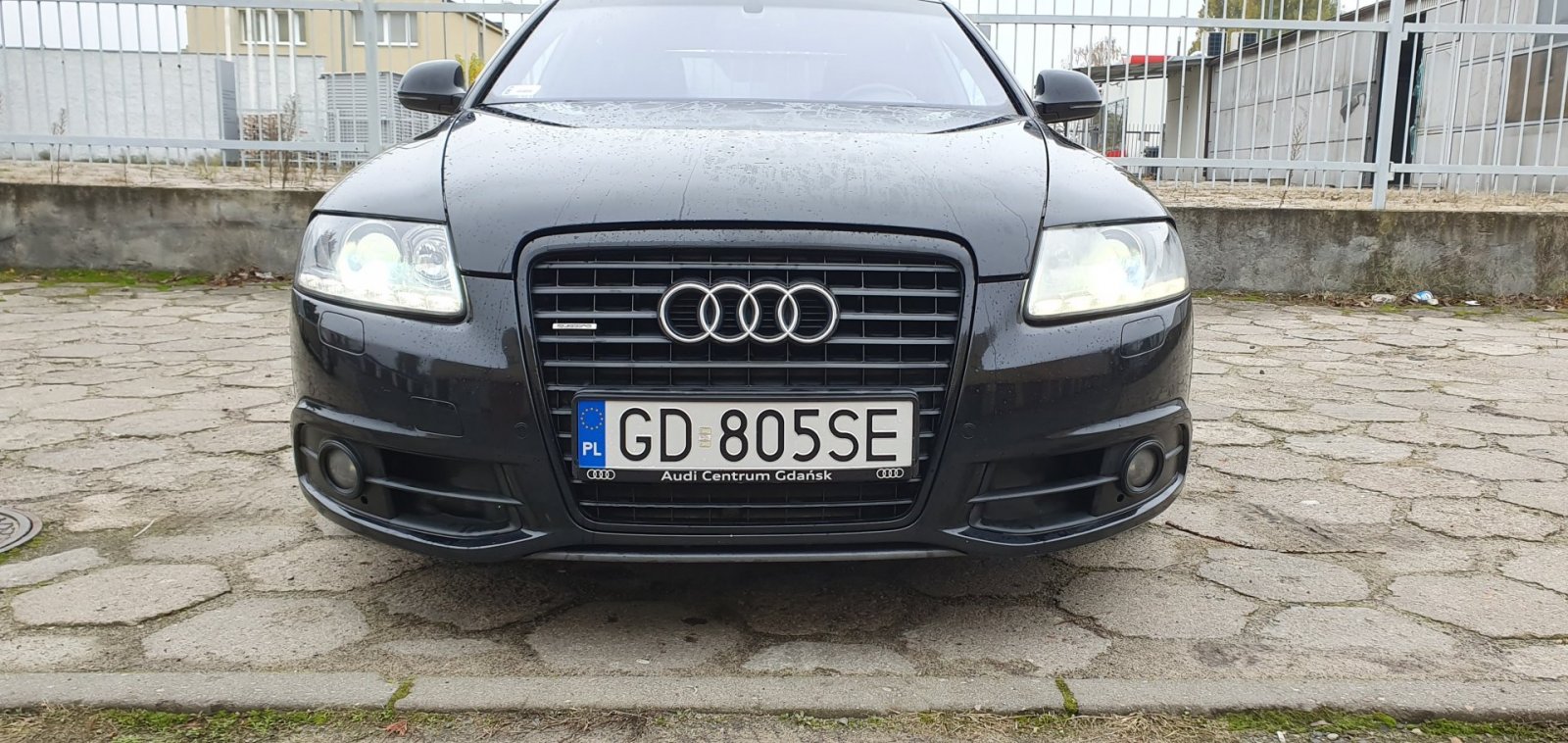

grzes283 Opublikowano 12 Listopada 2019 Autor Opublikowano 12 Listopada 2019 Lampy odebrane i zamontowane. Muszę tylko podjechać na ustawienie, bo jakoś nie świecą spójnie ;-) Ogólnie polecam taki zabieg. Świeci zdecydowanie lepiej i mocniej. Robiłem to u tego gościa: Audi a6 c6 led naprawa regeneracja wymiana Gdynia Chylonia • OLX.pl WWW.OLX.PL Witam Zajmuje sie naprawa przepalonych ledow w reflektorach z audi a6 c6 z lat 08-11 Mozliwa wymiana na naprawione reflektory gotowe do zalozenia... Zamontowanie reflektorów w c6 , to jakaś paranoja. Mi się nie udało idealnie, ale nie chciałem po raz kolejny zrywać zderzaka, a wygląda to tak:
skubiszek Opublikowano 13 Listopada 2019 Opublikowano 13 Listopada 2019 Na montaż jest patent delikatny, dolne mocowania maks wkrecone i jak przykrecasz od błotnika to musisz mocno je naginać jakby w dół bo teraz dziwnie spasowane są. Robiles na oryginalnej soczewce?
grzes283 Opublikowano 14 Listopada 2019 Autor Opublikowano 14 Listopada 2019 7 godzin temu, skubiszek napisał: Na montaż jest patent delikatny, dolne mocowania maks wkrecone i jak przykrecasz od błotnika to musisz mocno je naginać jakby w dół bo teraz dziwnie spasowane są. Robiles na oryginalnej soczewce? Teraz dól jest jakby zbyt wysoko nad zderzakiem, ale starałem się tak spasować, aby boki i góra lampy równo przylegały, i względem siebie były symetrycznie. Myslałem, ze dół wyrównam zderzakiem, niestety nie :-). Tak, robiłem na oryginałach. Ale szczerze powiem, że światła w audi to porażka. Żona ma Astre J i jakość świecenia i barwa jest nieporównywalna do A6. Nie wiem, co za diabeł w oplowskich lampach siedzi, ale ma moc :-)

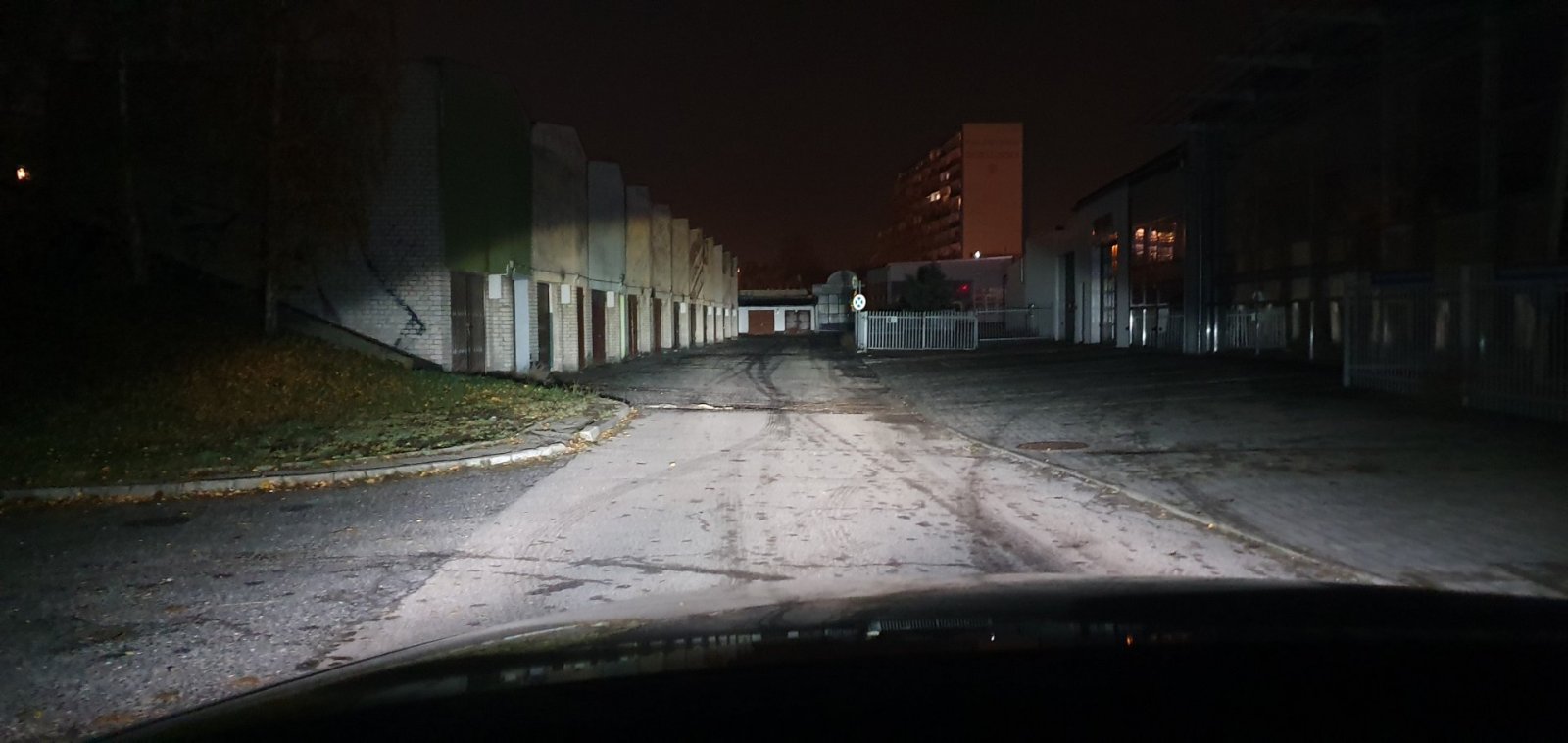

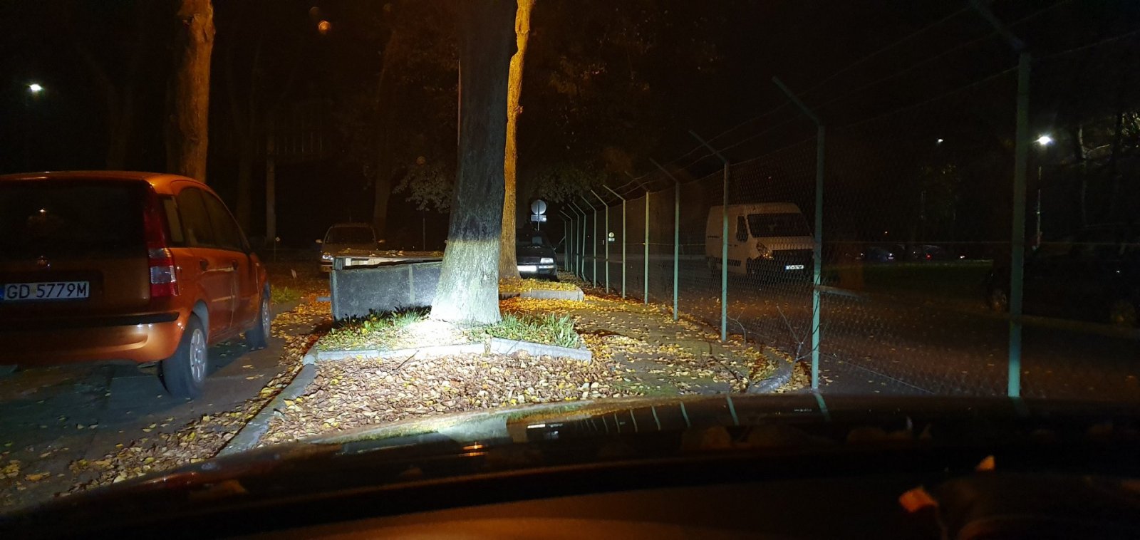

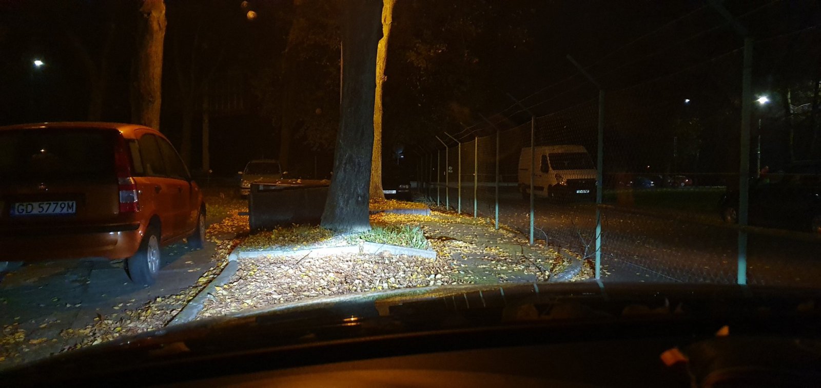

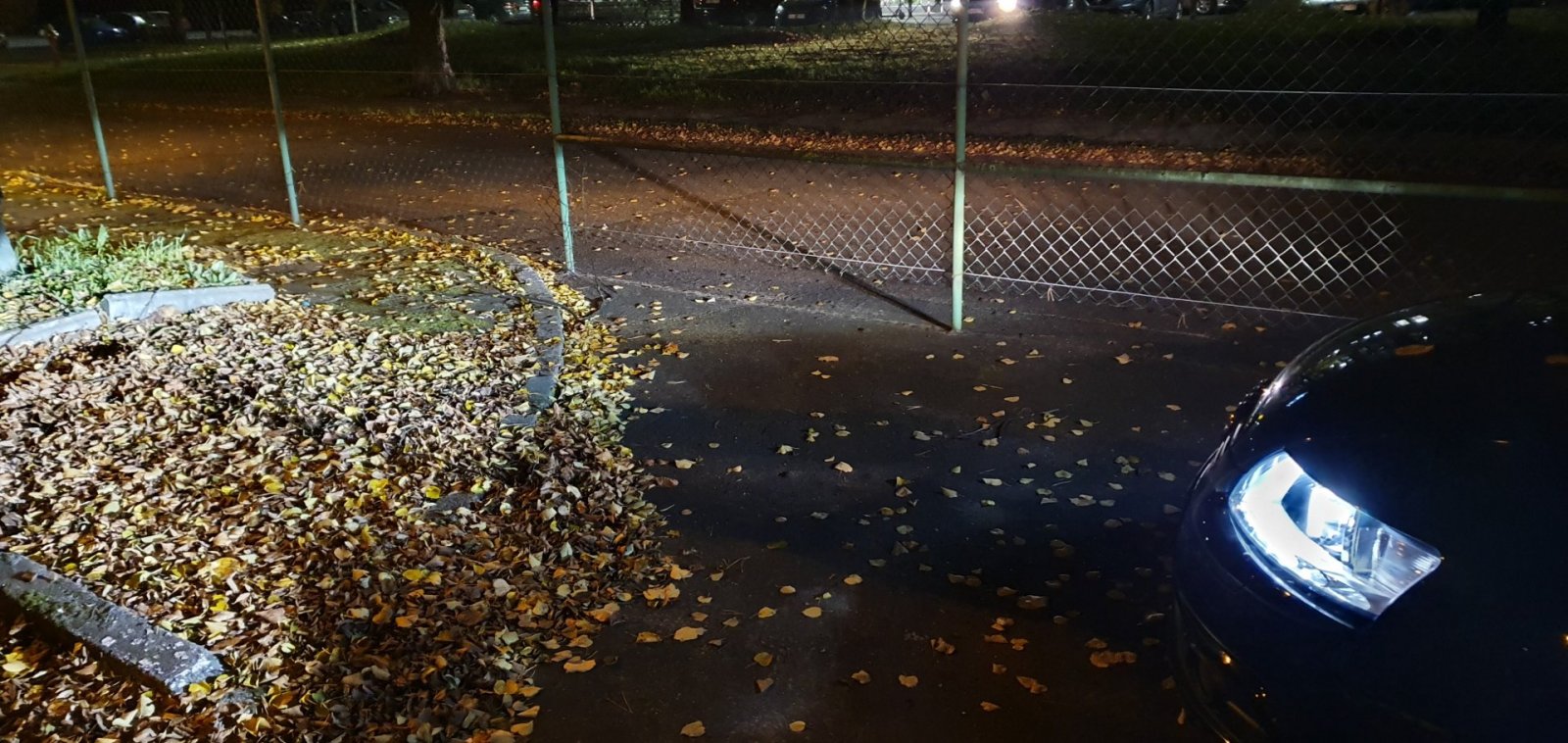

grzes283 Opublikowano 15 Listopada 2019 Autor Opublikowano 15 Listopada 2019 W końcu miałem okazję sprawdzić jak lampy swiecą po robocie - jest dobrze, nawet bardzo dobrze. Względnie ustawione.
chudy92 Opublikowano 17 Listopada 2019 Opublikowano 17 Listopada 2019 święcą fajnie na zdjęciu po montażu lewy reflektor jest zaparowany w połowie czy coś sie odbija?
grzes283 Opublikowano 17 Listopada 2019 Autor Opublikowano 17 Listopada 2019 8 godzin temu, chudy92 napisał: święcą fajnie na zdjęciu po montażu lewy reflektor jest zaparowany w połowie czy coś sie odbija? Paruje, ale ma prawo przez jakiś czas. Kiedyś w a4 to przerabiałem. Tam nic się nie może dziać, bo nie były rozklejane.
