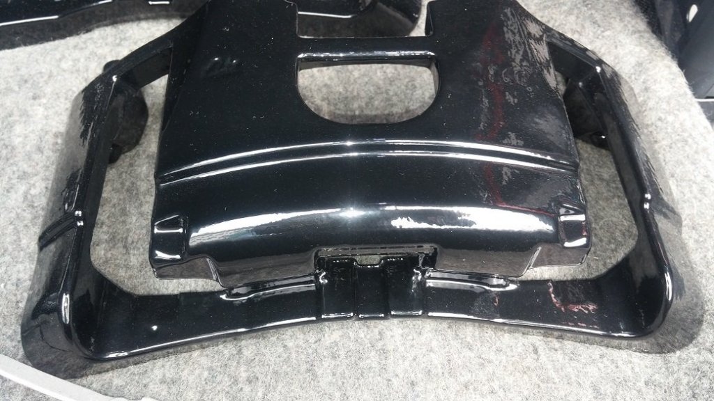

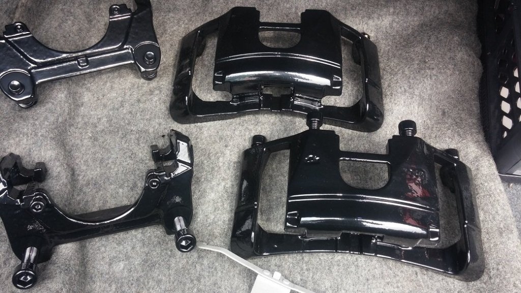

Teraz w pasku zmieniałem zaciski z tyłu(klocki się skończyły) na takie same dev mi odnawiał w pasku tył jest 282 przód 312.

Tarcze OZ do tego klocki Ferodo Premier lub DS. Centrowanie możesz zrobić sobie sam. Potrzebujesz punktak, mlotek, Wiertło fi5,  gwintownik M6 i śrubki z łbem stozkowym M6x16.
Wszystko mam jak chcesz.
