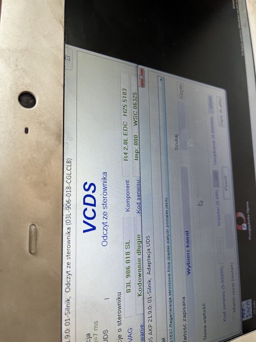

mam soft po aferze dieselgate 9977 w CJCD, w skrócie dziś byłem u tunera i niespodzianka wgrał mi softa z przed afery 5103, napisze jak najszybciej czy dało to efekty, czekam na wypalanie DPF.

pierwsze foto nowy soft, drugie z dieselgate
wczesniej wypalał się co ok 200 km (9977) a teraz 100-120!!rozmawiałem z tunerem i mówi „nie panikować obserwować”????
zrobilem wypalanie serwisowe DPF i czekam ale już sam nie wiem na co??
Pozdrawiam.
Taki soft mam aktualnie
A to soft z dieselgate, malem tez wersje 9978
