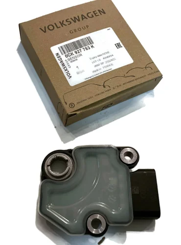

Mam Audi B9 z roku 2016 , Diesel 190KM i mam ten sam problem. Dziś nie mogłem wrzucić na parking i nie mogę zamknąć samochodu. Czy przeczyszczenie wtyczki pomogło na dłuższy czas? Dzwoniąc do mechanika, dowiedziałem się, że pozycjoner ( czujnik zmiany biegów ) może być do wymiany , a to podobno koszt 3 - 4 tysięcy.
Jaki przebieg ?
aktualnie 238 tyś.
To nie to
trochę drogo jak z wymianą 3-4 tyś
30 minut temu, patryciusz napisał(a):
To nie to
Dokładnie nie wiem to jest chyba jakiś sterownik pozycjonera ? To można zapewne samemu wymieni nie ma filozofii .
Ale sam pozycjoner jest w środku skrzyni i trzeba zrzucić skrzynie i całą rozebrać obie strony skrzyni i przy takiej akcji głupio nie wymienić filtrów   wątpię że się zamknie wtedy w 4k.
Edytowane przez Lukaa5
Obstawiam że to ten co przesłałem w środku to są nastawniki biegów, ale one z przełączaniem P N nic wspólnego nie mają.
Jeszcze może być problem z zapadką że coś nie wskakuje.
