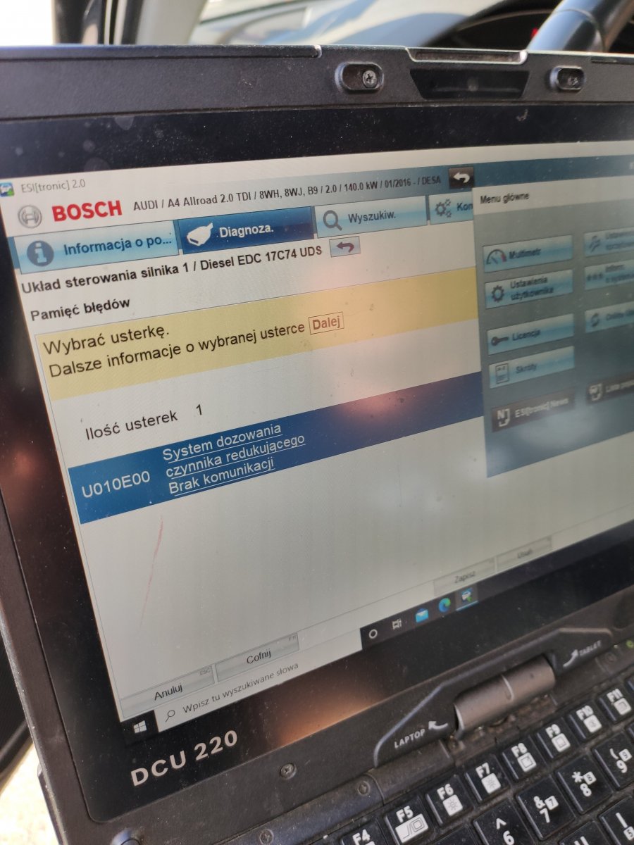

przemo_c 0 Opublikowano 2 Sierpnia 2021 Udostępnij Opublikowano 2 Sierpnia 2021 Cześć wszystkim! Jestem nowy na forum i mam podobny problem. Samochód 3 miesiące po gwarancji, przebieg 92 000. Błąd wyskoczył i co najlepsze co jakiś czas licznik się resetuje i znowu pokazuje 1000km, poniżej kod błędu (brak komunikacji). Znacie może kogoś w Olsztynie lub okolicach kto rozwiązuje takie problemy (oczywiście poza ASO)? Dziękuję za informację. Odnośnik do komentarza Udostępnij na innych stronach Więcej opcji udostępniania...
Muskel1 1332 Opublikowano 2 Sierpnia 2021 Udostępnij Opublikowano 2 Sierpnia 2021 Możliwe, że do sterownika AdBlue dostała się woda. Na obudowie sterownika jest taki mały okrągły otwór z białą membramą, z czasem ta membrana odkleja się i do sterownika dostaje się woda. Odnośnik do komentarza Udostępnij na innych stronach Więcej opcji udostępniania...
przemo_c 0 Opublikowano 2 Sierpnia 2021 Udostępnij Opublikowano 2 Sierpnia 2021 Dzięki @Muskel1, całkiem możliwe, bo jechałem z 500km w deszczu i po mokrych autostradach, pytanie czy jak dostała się woda to można próbować coś zrobić, czy raczej do wymiany? Dzięki za pomoc i super szybką odpowiedź Odnośnik do komentarza Udostępnij na innych stronach Więcej opcji udostępniania...
Muskel1 1332 Opublikowano 2 Sierpnia 2021 Udostępnij Opublikowano 2 Sierpnia 2021 Ciężko powiedzieć w jakim stopniu i czy sterownik nie został uszkodzony. Jeżeli dobrze pamiętam jest on zaklejony i nie da się tam zajrzeć, bez rozcinania go. Są w każdym razie już poprawione wersje mające na końcu literkę D. (4MO907355 D) Odnośnik do komentarza Udostępnij na innych stronach Więcej opcji udostępniania...
przemo_c 0 Opublikowano 2 Sierpnia 2021 Udostępnij Opublikowano 2 Sierpnia 2021 A można wymienić sam sterownik? Jeżeli tak to czy trzeba go jakoś zakodować? W ASO pewnie zrobią, ale za ciężkie pieniądze, pytanie czy możesz polecić kogoś kto to ogarnia poza ASO? Jeżdżę po Polsce i w sumie mogę się gdzieś wybrać nawet dalej, byle nie zachodniopomorskie, bo tam raczej nie bywam. Jeszcze raz dzięki za pomoc. Odnośnik do komentarza Udostępnij na innych stronach Więcej opcji udostępniania...
Muskel1 1332 Opublikowano 2 Sierpnia 2021 Udostępnij Opublikowano 2 Sierpnia 2021 (edytowane) Można wymienić samemu. Sterownik ten nie ma w sobie kodowania i nie musisz go kodować. Sterownik silnika spełnia funkcję nadrzędną i decyduje o tym kiedy i ile AdBlue wtrysnąć. Sterownik AdBlue jest podrzędny i ma tylko funkcję wykonawczą. Edytowane 2 Sierpnia 2021 przez Muskel1 Odnośnik do komentarza Udostępnij na innych stronach Więcej opcji udostępniania...
przemo_c 0 Opublikowano 24 Sierpnia 2021 Udostępnij Opublikowano 24 Sierpnia 2021 (edytowane) Było dokładnie tak jak powiedział @Muskel1, sterownik zalany i po wymianie wszystko śmiga. Objawy: 1) Błąd AdBlue brak możliwości uruchomienia za 1000km 2) Błąd przez jakiś czas znikał i się pojawiał (czasem nawet kilka razy na krótkim dystansie) - ikonka check engine pomarańczowa świeciła się cały czas) 3) Po tygodniu już faktycznie zaczęło się odliczanie i błąd już się nie kasował Teraz koszty: 1) Sterownik 900 PLN brutto oryginał nowy - ma jedna firma z Warszawy, sprzedają normalnie na fakturę 2) Koszt wymiany 300 PLN Ciekawostka w serwisie podobno koszt samego sterownika około 3000 PLN. Poniżej zdjęcia starego sterownika, który przy użyciu wkrętarki, dwóch solinych śrubokrętów i użyciu odrobiny siły udało mi się otworzyć (jest na 4 śruby oraz zaklejony): 1) Sterownik (na tym zdjęciu już trochę oczyszczony) generalnie był cały w błocie. W czerwonym kółku oznaczyłem chyba odpowietrznik (właśnie od środka jest on zabezpieczony wspomnianą przez @Muskel1 membranką) - przed oczyszczeniem nie było go kompletnie widać: 2) Sterownik po rozkręceniu. Dokładnie tam gdzie jest otwór widzimy ślady zalania: 3) Dwa zdjęcia owej membranki, która jest od wewnątrz obudowy, również widać ślady zalania na drugim zdjęciu jak się odkleiła od obudowy: Wnioski są następujące: 1) Sterownik jest umieszczony w fatalnym miejscu (był cały obłocony, co w szczególności w wersji Allroad raczej często się zdarza) 2) Membrana - jeżeli można to tak nazwać - raczej nie ma szans na wytrzymanie ogromnych przebiegów 3) Zgodnie z tym co napisał wcześniej @Muskel1 trzeba jedynie wymienić sterownik, nie trzeba go kodować - co ciekawe sprzedawca sterownika udzielił mi błędnej informacji, że trzeba Myślę, że patrząc na konstrukcję (sama płytka) w obudowie w dodatku ze źle zaprojektowaną "membraną" cena jest mówiąc bardzo delikatnie mocno wygórowana :). Mam nadzieję, że takie podsumowanie może się komuś przydać, aczkolwiek nikomu nie życzę podobnych problemów. Pozdrawiam Edytowane 24 Sierpnia 2021 przez przemo_c Odnośnik do komentarza Udostępnij na innych stronach Więcej opcji udostępniania...
