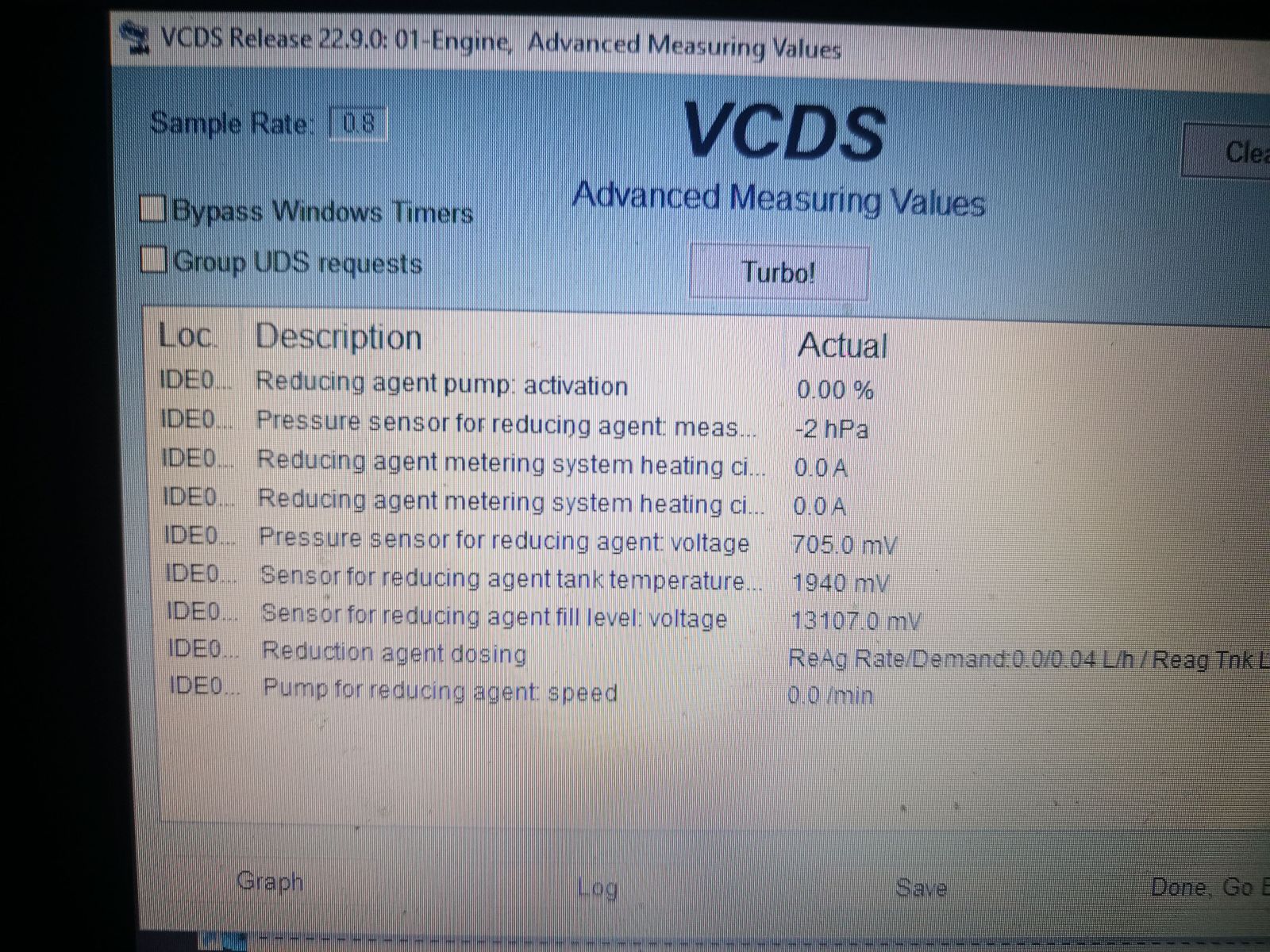

Witam. I mnie dopadła usterka z adblue. Wczoraj wyskoczył check engine, szybko zeskanowałem pod pracą i usunąłem błędy P20E800 ciśnienie za niskie oraz P20FE00 jednostka dozowania - nieprawidłowe dziłanie, check engine znikł. Dzisiaj podpiąłem vcdsa i są 2 błędy p20E8. Nie długo będę musiał dolać adblue bo póki co nie mam informacji o dolaniu, jedynie wskaźnik pokazuję że 2000 mil zasięgu. Jednak jak sprawdziłem w blokach pomiarowych aktywacja pompy jest 0% a ciśnienie około 0 hPa. Sterownik uszczelniałem w połowie sierpnia, membrana już była uszkodzona. I teraz nie wiem czy po prostu przez niski stan adblue wyłapał błąd, czy sterownik siada czy pompa. Ma ktoś jakiś pomysł ?

Najpierw dolej AdBlue.
  • Dzięki 1
Jak napisal Muskel - dolej najpierw Adblue.
