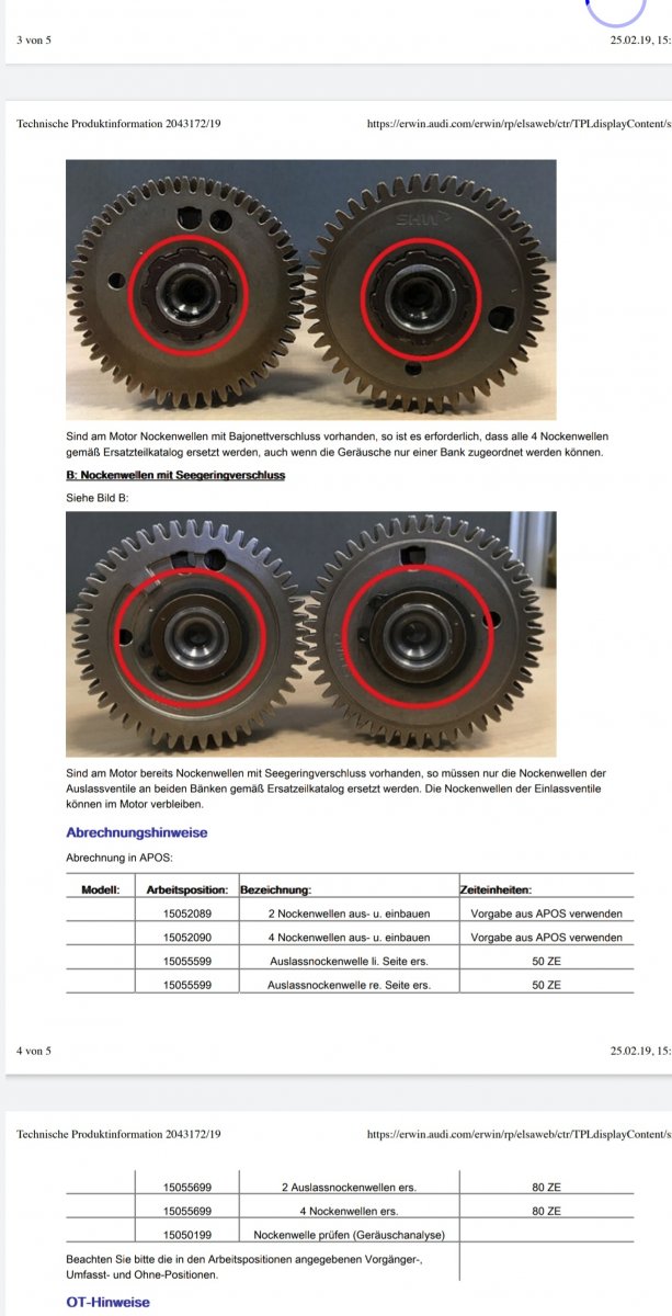

Mieliście już problemy ze stukającymi wałkami rozrządu? Najczęściej po stronie pasażera się zaczyna. Prawie wszystkie CRT sa tym problemem dotknięte.
A to nie jest problem z zaworem wydechowym?
Problem z wałkami istnieje, jest na to nawet TPI w bazie danych Audi (TPI 2043172/23). Gdzie siedzi ten zawór i jak się objawia?
Podobno od strony pasażera przy longu zaczyna stukać. Jeśli chodzi o wałki to podobno się wycierają jak kiedyś w 2.5 tdi
Edytowane przez Kodzak33
O zaworach nic nie słyszałem, natomiast o wałkach jest 291 stron na jednym z forum motoryzacyjnych. Wałki się nie wycierają tylko mają luz w miejscu łączenia się wałków z kołami zębatymi napędzającymi rozrząd co przyczynia się do stukania.
Stosowane były dwa rodzaje wałków w tych jednostkach, różniące się sposobem osadzenia i zabezpieczenia zębatek na wałkach. Pierwszy wieloklin a drugi na seegeringu. W zależności od tego, które zostały zastosowane, ASO zaleca albo wymianę wszystkich czterech lub gdy masz już na seegeringach to tylko te 2 po stronie wylotowej.

1 godzinę temu, Muskel1 napisał:
Naprawa na gwarancji darmowa, po gwarancji musisz zapłacić.
jaki jest powód tych stuków? na czym polega naprawa?
Luzy na kołach zębatych względem wałka i klepią. Są 2 rodzaje mocowań jak na zdjęciach powyżej. W tej feralnej serii były montowane te osadzone na takim wieloklinie (górne zdjęcie), drugie nowsza seria mają pierścień segera (dolne zdjęcie). W ASO wymienają wałki i zastępują tymi nowszymi. Na początku wymieniali wszystkie wałki ale od niedawna podobno tylko te po stronie wydechowej.
Tak się zastanawiam, skoro nie wzywali do salonów ASO z tego powodu, to czym może grozić jazda ze stukającymi wałkami oprócz oczywiście hałasowania jednostki?
Nie wzywają nikogo do ASO bo to nie akcja serwisowa. TPI oznacza technische Produktinformation, czyli infotmacje techniczne dotyczące danego produktu. Jeżeli z pewnym modelem auta i silnikiem jakaś usterka występuje bardzo często, wtedy zakładany jest w bazie danych Audi TPI. Jest tam wtedy opisane jak zdiagnozować tą usterkę oraz jak ją usunąć. Są to informacje i wytyczne dla warsztatów ASO.
Wszystko zależy od tego w jakim stopniu jest luz między tymi kołami zębatymi. Myśle, że dużo osób nawet nie jest świadomych, że jeżdżą ze stukającymy wałkami podobnie jak tego z grzechotającymi łańcuchami bo po prostu nigdy tego nie nadsłuchiwali. Wsiadają, odpalają i jadą. Dopiero gdy odgłosy nasilą się do tego stopnia, że nie sposób ich nie usłyszeć.
Jakiś czas pewnie można z takimi stukającymi wałkami jeździć ale skoro je w ASO wymieniają to raczej powinno się tą uszerkę usunąć.

Informacja jaką otrzymałem z ASO:
"Naprawa w ramach TPI 2043172 - wymiana wałka 059109012EM - 7270 zł
brutto.
Informacja techniczna dotycz tylko wałka rozrządu strony wydechowej 1.
rzędu. Na podstawie tej informacji został opracowany kosztorys."
