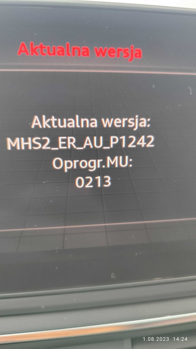

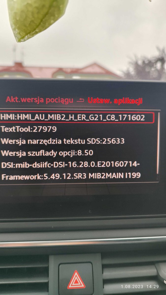

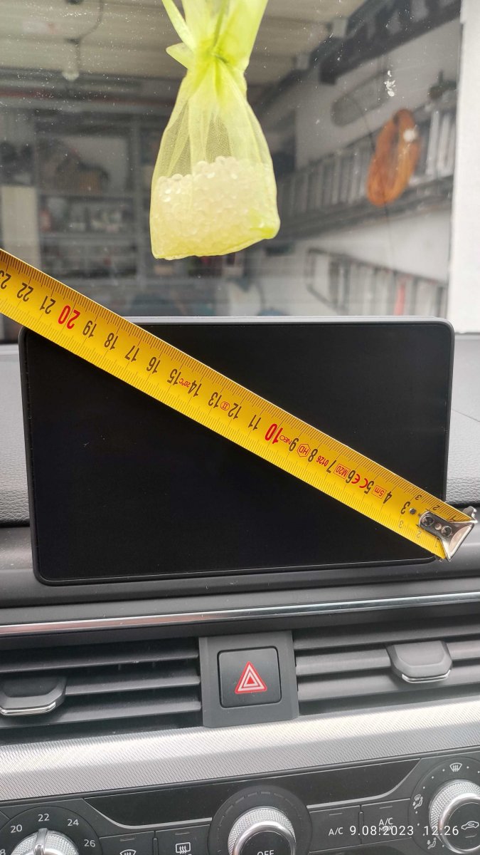

Za miesiąc chciał bym wymienić "tablet" na większy z Alliexpres 10,25" lub 12,3" (raczej ten 10,25" bo 12tka będzie za duża) i tu pytanko czy po wymianie na takie ustrojstwo wszystko będzie śmigać ?! Czy wszystkie przyciski na kierownicy i na konsoli będą działały jak dotychczas?! Na co zwrócić uwagę?!
