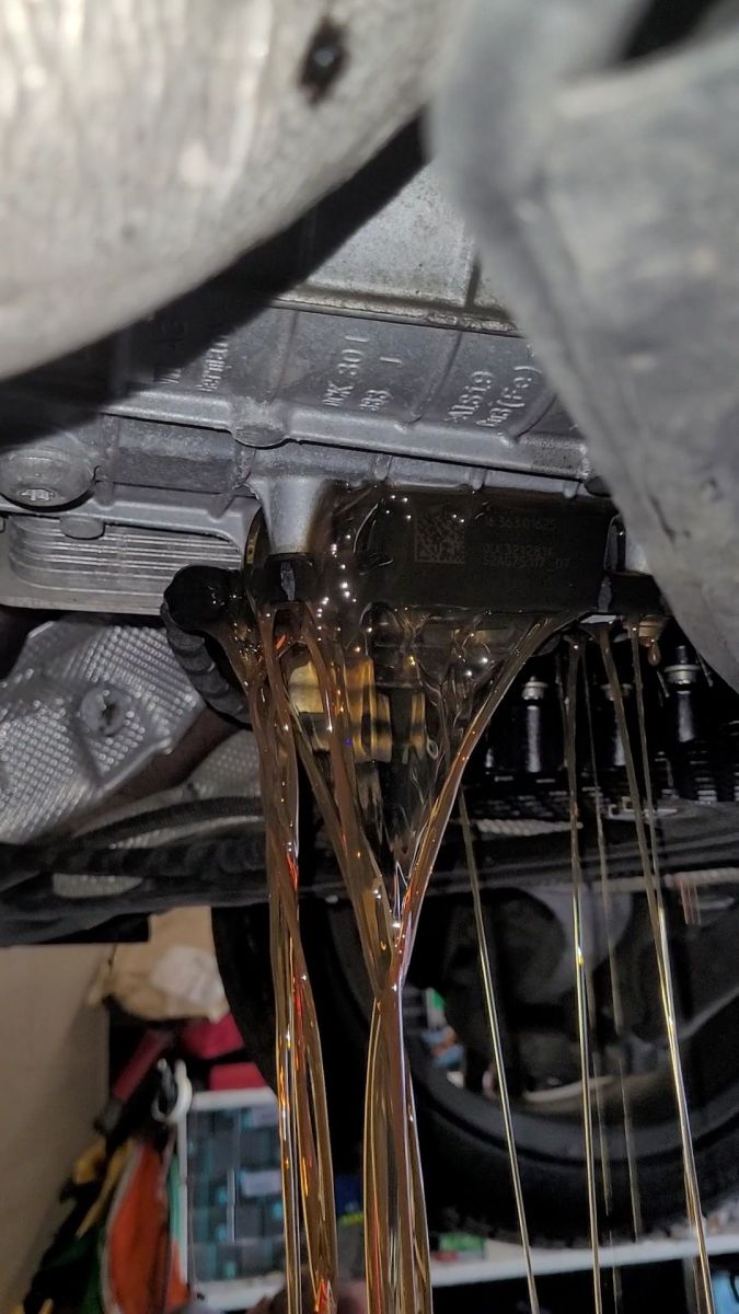

Dobra wymienione ,
Z 4litr zostało jakieś 270mil .
Myślałem że ma wejść 3,91l może tyle na suchą skrzynie .
Czy to trzeba sprawdzić jeszcze raz za jakiś czas i dolać ?
Tak wyglądał olej przebieg 130k
Interwał olejowy to 60kkm czyli wymiany są przy 60, 120, 180 itp.
U Ciebie jest 130kkm czyli olej może mieć 70kkm lub 10kkm (o ile nikt nie wymieniał częściej)
