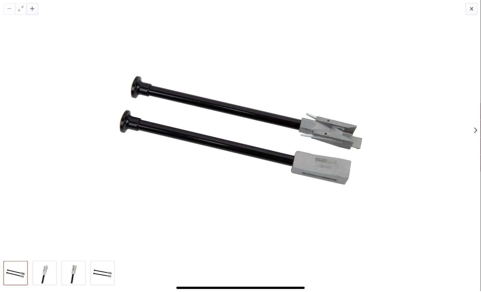

W końcu zabrałem sie za wymianę oleju razem z filtrami w mechatronice. Zatrzymała mnie jedna mała wtyczka której nie jestem w stanie odczepić. W serwisowce mechatroniki znalazłem cos do tego jest potrzebne. Czy ktoś z Trójmiasta i okolic mógłby pożyczyć, nawet odpłatnie to dziadostwo? Nr. Czesci to T40305
długi płaski śrubokręt załatwi sprawę, oryginału raczej nikt nie kupuje po za aso bo ceny są mega odrealnione, np ten przyrząd z tego co wiem koło kafla kosztuje
Na aliexpres 50 zł

Tutaj ciekawy filmek i przestroga odnośnie wymiany oleju w 0CK, demontażu mechatroniki i wypinania wtyczki mechatroniki bez pomocnych narzędzi do wypinania i wpinania wtyczki mechartroniki.
Link
Dokładnie te.
