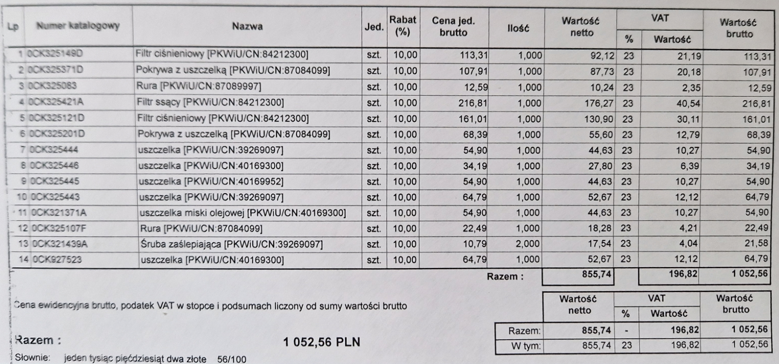

Ja u siebie też w końcu wymieniłem olej w skrzyni z filtrami.
Ceny części w ASO jak by kogoś interesowały:
 Olej nie był jakoś strasznie ciemny, jak wymieniałem w części mechanicznej to wyglądał dużo gorzej.
Filtry mimo że miały już przejechane 170tyś też jakoś tragicznie nie wyglądały.
Ogólnie po zmianie duży plus, jak wcześniej zmiana biegów była wyczuwalna w szczególności na  zimnym silniku.
To teraz nic nie czuć kiedy zmienia biegi.
