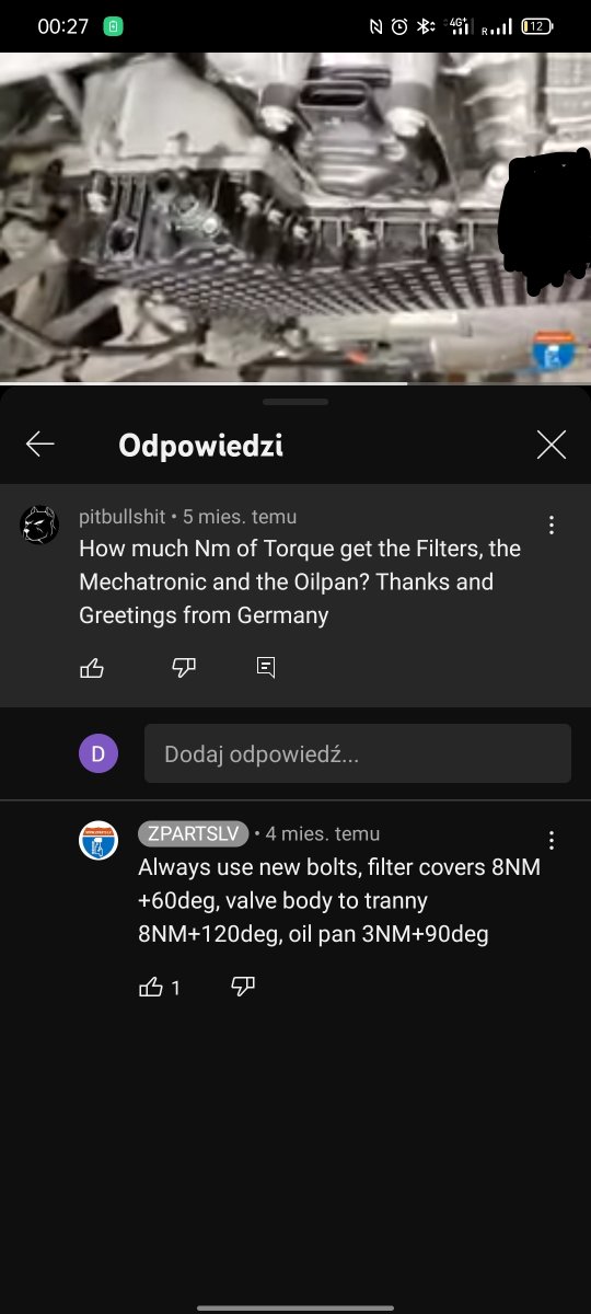

Witam
Ma może ktoś wiedzę jakim momentem należy dokręcać śruby mocujące obudowy filtrów w mechatronice.
Nie mogę nigdzie tego znaleźć.Jutro będziemy wymieniać olej oraz filtry więc byłoby dobrze mieć tę wiedzę.
Kiedyś pod jednym z filmów na ten temat podane były takie wartości.
Dziękuję Deamian za informację.
Jest subtelna różnica pomiędzy obudowami filtrów, której nie ma w informacji powyżej:
