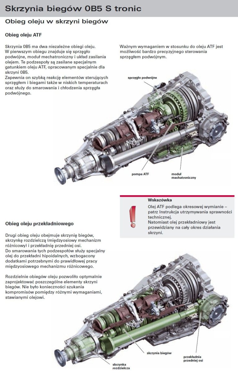

a przedni dyfer (zintegrowany z skrzynia) którym olejem jest smarowany??? Tym 7 czy 4,5 litra? Czy może ma jeszcze inny „swój”  olej ?

Sam sobie odpowiedziałem ?
