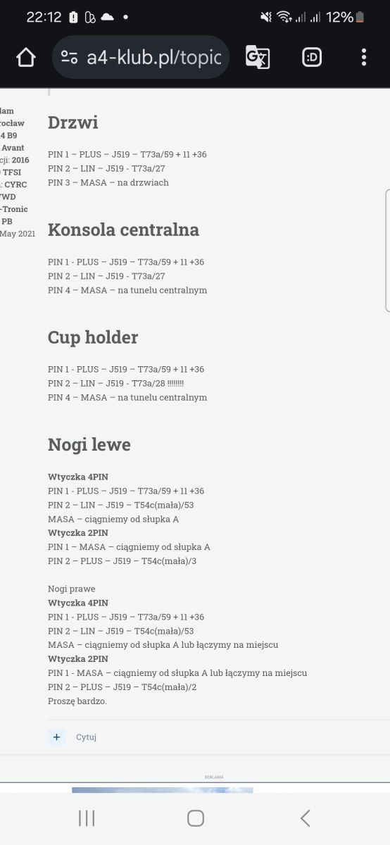

MatiAudiSLine Opublikowano 31 Stycznia Opublikowano 31 Stycznia W dniu 18.01.2025 o 21:32, nerwos napisał(a): VCDS kodowanie sterowników, a za pomocą VCP wgrywanie zestawu danych. Wszystko zakupione zamierzam się za to zabrać jutro, tak jak z linią LIN to nie problem to jednak z oświetleniem nie rozumiem dlaczego T73a/59+11+36, mam że sobą zmostkować te 3 piny? Akurat wczoraj podłączyłem lampki nóg do T73a/59 i lin tak jak trzeba to jak zmienia się barwa zgodnie z indywidualna to jest git bo zapisane kolory wgl się nie zgadzają, tak jeżeli chce zmniejszyć podswietlenie to nie mogę tego poprzez opcje nóg tylko jakby kubka i tunelu
nerwos Opublikowano 1 Lutego Opublikowano 1 Lutego Ale co ty teraz podłączasz? Nie mostkujesz tych pinów. 11 jest zasilaniem nóg, a 36 tunelu środkowego ale w oświetleniu qq1 czyli jednokolorowym W qq2 Oświetlenie Cupholder + tunel+ tylne nogi mają wspólne zasilanie T73a/59 , wspólny LIN T73a/27
MatiAudiSLine Opublikowano 1 Lutego Opublikowano 1 Lutego 1 godzinę temu, nerwos napisał(a): Ale co ty teraz podłączasz? Nie mostkujesz tych pinów. 11 jest zasilaniem nóg, a 36 tunelu środkowego ale w oświetleniu qq1 czyli jednokolorowym W qq2 Oświetlenie Cupholder + tunel+ tylne nogi mają wspólne zasilanie T73a/59 , wspólny LIN T73a/27 Chcę podłączyć Cupholder nogi przód i tył i tunel, wcześniej nie miałem nawet qq1, teraz wszystko podłączyłem zgodnie z opisem wyżej LIN odzielnie T73a 27(Tunel) i 28(Cup) i T54c/53(Nogi przód i tył) I zasilanie wszystkiego pod T73a/59 I nie mam możliwości regulacji osobno nóg jak i przód, mogę tylko sterować przodem i wszystko się zmienia, dlatego się pytałem czy trzeba połączyć jeszcze te resztę pinów bo w opisie jest 59+11+36.
nerwos Opublikowano 1 Lutego Opublikowano 1 Lutego Nogi tył i przód mają inny LIN. Nogi przód: 1.zasilanie do T73a/59 2.LIN do T54c/53 Nogi tył: 1.zasilanie do T73a/59 2.LIN do T73a/28 Cup holder: 1.zasilanie do T73a/59 2.LIN do T73a/28 Tunel: 1.Zasilanie do T73a/59 2.LIN do T73a/27 Z jakiego opisu korzystasz?
MatiAudiSLine Opublikowano 2 Lutego Opublikowano 2 Lutego 22 godziny temu, nerwos napisał(a): Nogi tył i przód mają inny LIN. Nogi przód: 1.zasilanie do T73a/59 2.LIN do T54c/53 Nogi tył: 1.zasilanie do T73a/59 2.LIN do T73a/28 Cup holder: 1.zasilanie do T73a/59 2.LIN do T73a/28 Tunel: 1.Zasilanie do T73a/59 2.LIN do T73a/27 Z jakiego opisu korzystasz? Wszystko się zgadza oprócz, tylnych nóg mam je razem z przednimi, wszystko u mnie śmiga oprócz właśnie tego sterowania osobno nogi i przód(tunel i cupholder). Chyba że mam coś nie tak z kodowaniem, ale jednak regulacja jasnością jest sterowanie przez Plus czy przez LIN?
nerwos Opublikowano 5 Lutego Opublikowano 5 Lutego U siebie podłączyłem tak jak Tobie wyżej napisałem. Osobno mogę sterować oświetleniem tunelu i Cup Holdera, osobno nogi i osobno drzwi. Myślę, że zmiana czy regulacja jasności jak i zmiana kolorów jest sterowana przez przewody LIN i plus. Nie wiem o co chodzi z tym +11 i +36 wtyczki T73a BCM bo to są piny zasilające od oświetlenia jednokolorowego. A jeśli chodzi o kodowanie to albo uruchamiasz jednokolorowe albo wielokolorowe.

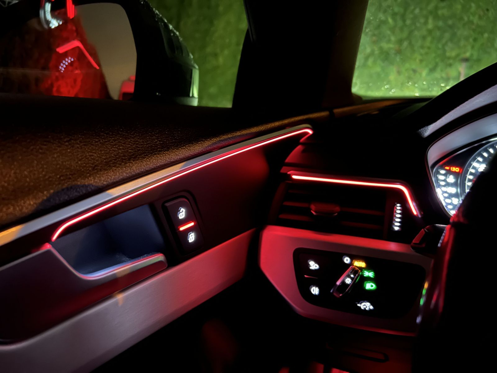

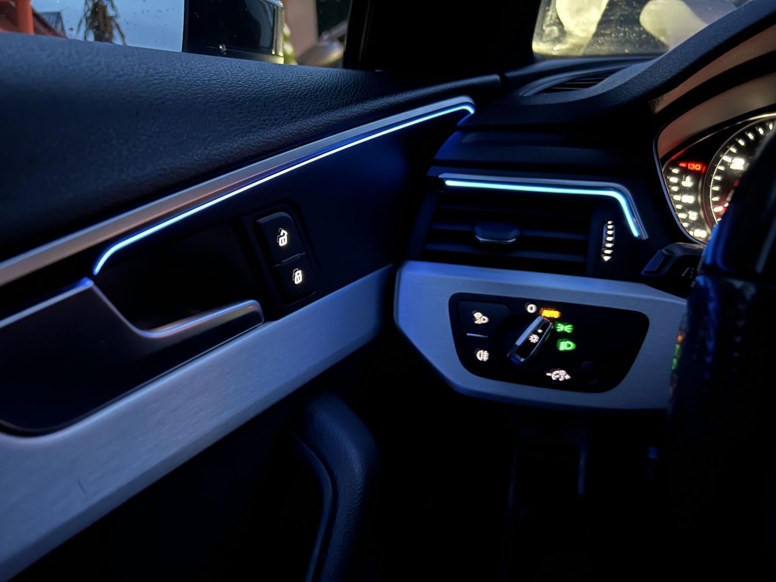

zertaul Opublikowano Sobota o 18:53 Opublikowano Sobota o 18:53 Dzisiaj dotarło do mnie oświetlenie ambientowe deski. Pięknie to wygląda i pasuje kolorystycznie do reszty. Montaż bardzo prosty, choć czasochłonny. wystarczy się wpiąć trójnikiem z zestawu w lampkę od podświetlenia nóg. Przed: Po:
