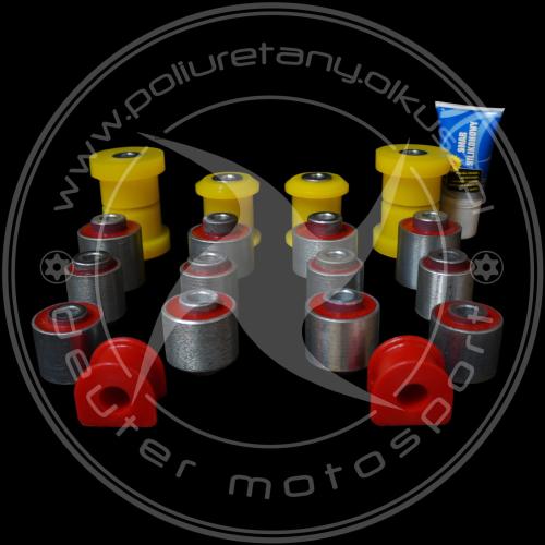

Langista Opublikowano 21 Lutego 2020 Opublikowano 21 Lutego 2020 Panowie, co myślicie o takim zestawie? Komplet tulei zawieszania tylnego - AUDI A4 B6/B7 - 18szt. T.E.P. DEUTER S.C POLIURETANY.OLKUSZ.PL Indeks: A4KPL2Komplet tulei zawieszania tylnego - AUDI A4 B6/B7 - 18szt. Też planuję sobie zregenerować tył kompletnie, czyli sanki w proszek i w miejsce ori tulei, poliuretany, żeby to dłużej wytrzymało, bo denerwuje mnie jak tyłek lata w zakrętach..

Langista Opublikowano 23 Lutego 2020 Opublikowano 23 Lutego 2020 (edytowane) Panowie a ktoś rozważał lub ma doświadczenie z tym co podesłałem wcześniej? Tj. poliuretany ? Edytowane 23 Lutego 2020 przez Langista
QuikSilver Opublikowano 23 Lutego 2020 Autor Opublikowano 23 Lutego 2020 jesli chcesz jeździć autem jeszcze kilka dobrych lat i idziesz w sztywność to pewnie, no ja osobiście do auta które ma już 16 lat jak moje nie wrzucałbym czegoś takiego drogiego, dlatego dziwi mnie ta cena dla aut które niestety juz sa w większości pełnoletnie
trepek Opublikowano 23 Lutego 2020 Opublikowano 23 Lutego 2020 35 minut temu, QuikSilver napisał: jesli chcesz jeździć autem jeszcze kilka dobrych lat i idziesz w sztywność to pewnie, no ja osobiście do auta które ma już 16 lat jak moje nie wrzucałbym czegoś takiego drogiego, dlatego dziwi mnie ta cena dla aut które niestety juz sa w większości pełnoletnie Jak masz jakas s4’ke i latasz nia glownie po trasa to dobre rozeiazanie. Ale dla dupowoza to nie widze w tym sensu. Komplet nowych tulei w zupelnosci starczy.
Langista Opublikowano 23 Lutego 2020 Opublikowano 23 Lutego 2020 No właśnie tu mam pewne obawy.. dobrze wiem jak robione są nowe tuleje i bardziej kierowałbym się w poliuretany ze względu na trwałość. Nie mam zamiaru brać najtwardszej mieszanki, a tej pośredniej, a co 3-4 lata wymieniać tuleje w tylnym zawieszeniu nie należy do jednego z moich hobby..
soul87 Opublikowano 24 Lutego 2020 Opublikowano 24 Lutego 2020 Jak chcesz zrobić z samochodu taczke i obniżyć komfort jazdy to smiało po coś te tuleje są gumowe a nawet niektóre gumowo-olejowe.
trepek Opublikowano 24 Lutego 2020 Opublikowano 24 Lutego 2020 Trzeba tez popatrzec na koszty ile kosztuja poliuretany (ponad 1300zl i to bez tulei sanek) a ile zwykle gumy Meyle (komplet na dolny wahacz 200zl).
