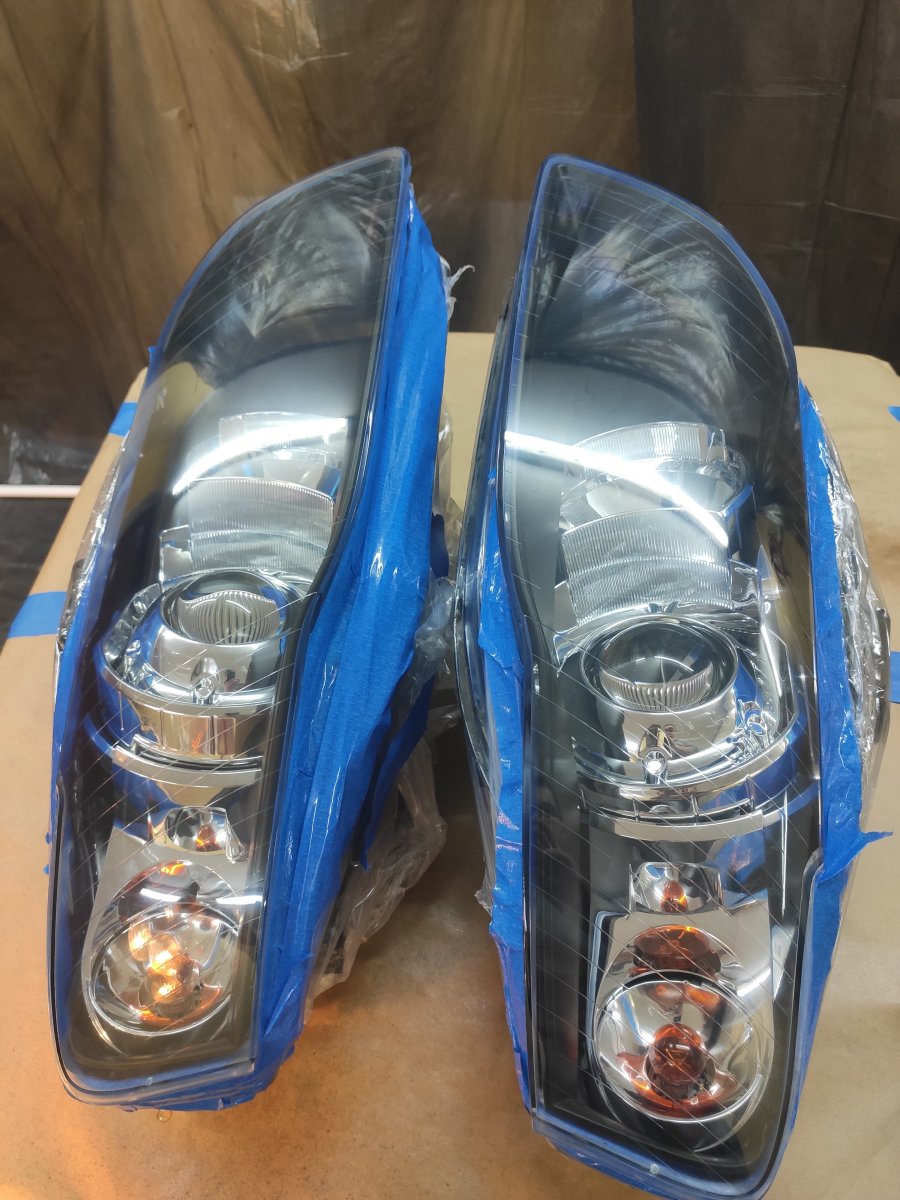

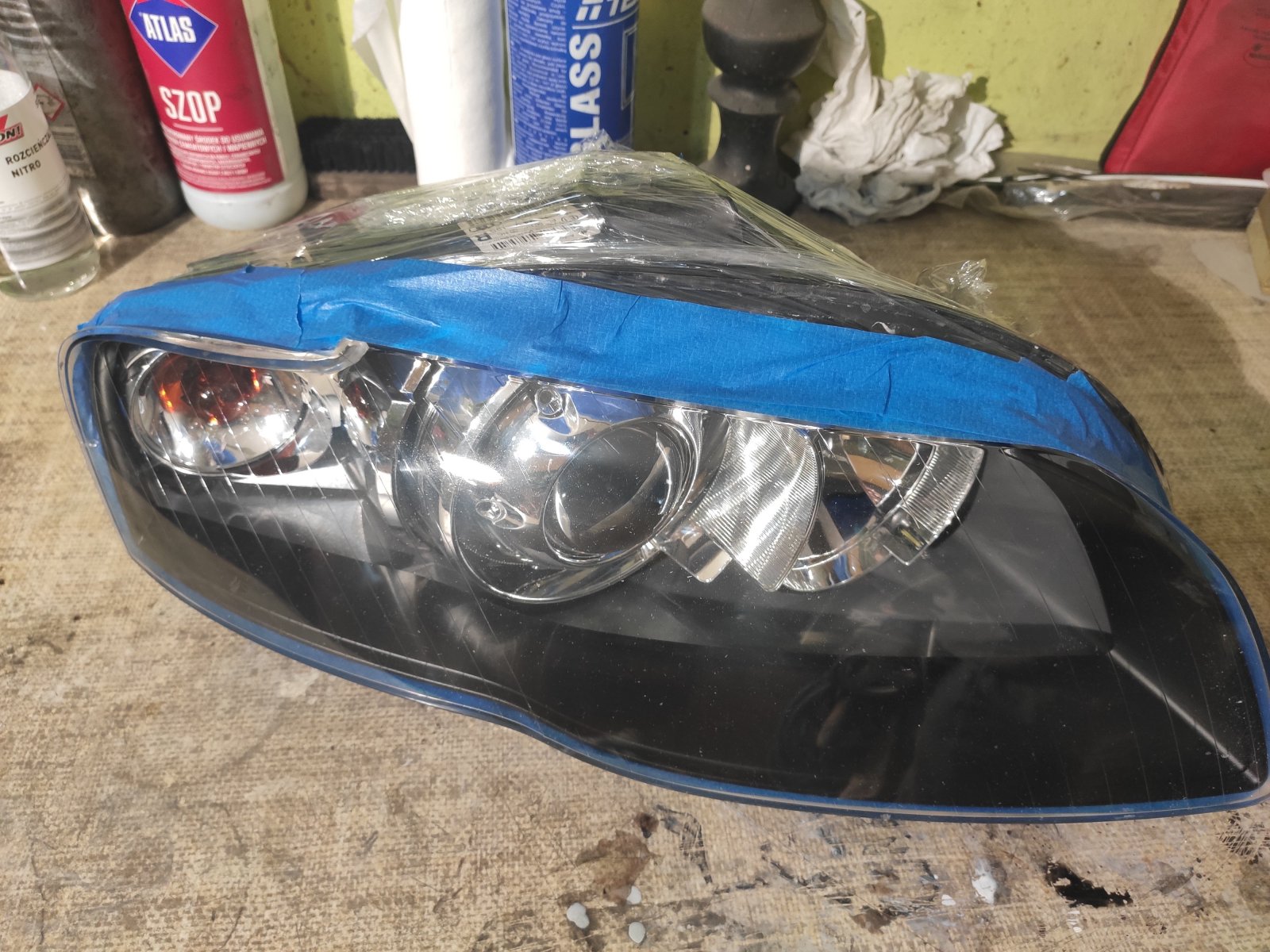

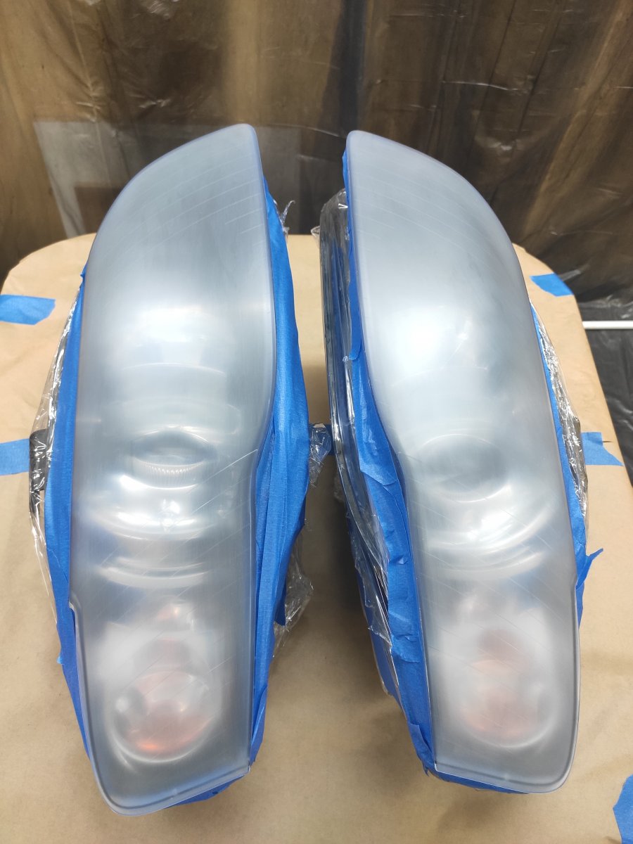

kkam Opublikowano 10 Marca 2020 Autor Opublikowano 10 Marca 2020 Denerwowały mnie wypiaskowane lampy. Świeciły ok, klosze w miare czyste, ale na włączonych światłach bylo widać dużo kropek. Korzystająć z chwili wolnego czasu postanowiełem coś z tym zrobić Przed zabiegiem: Po zdarciu lakieru: Po lakierowaniu: (lakier wybrałem szybkoschnacy SILCO 9600 SFR UHS) 1

Misieqq7 Opublikowano 13 Kwietnia 2020 Opublikowano 13 Kwietnia 2020 W dniu 10.03.2020 o 09:37, kkam napisał: Denerwowały mnie wypiaskowane lampy. Świeciły ok, klosze w miare czyste, ale na włączonych światłach bylo widać dużo kropek. Korzystająć z chwili wolnego czasu postanowiełem coś z tym zrobić Przed zabiegiem: Po zdarciu lakieru: Po lakierowaniu: (lakier wybrałem szybkoschnacy SILCO 9600 SFR UHS) Powiedz mi po przejechaniu papierem ściernym polerowałeś a potem malowanie czy odrazu malowanie ?? Efekt świetny i sam się zastanawiam nad takim zabiegiem:)
kkam Opublikowano 14 Kwietnia 2020 Autor Opublikowano 14 Kwietnia 2020 W dniu 13.04.2020 o 10:15, Misieqq7 napisał: Powiedz mi po przejechaniu papierem ściernym polerowałeś a potem malowanie czy odrazu malowanie ?? Efekt świetny i sam się zastanawiam nad takim zabiegiem:) Bez polerowania, szlifowanie zakończyłem na papierze 1000, po tym tylko odtłuszczenie i lakier. Lakierowałem bez podkładu zwiększającego przyczepność do plastików. 2

krystianeos Opublikowano 14 Kwietnia 2020 Opublikowano 14 Kwietnia 2020 6 godzin temu, Misieqq7 napisał: Ok dzięki za info:) Ps. Ładny bezdasznik kolor mega!!! Jeśli na klosze chcesz kłaść lakier, to nie polerujesz ich, bo lakier nie będzie się trzymał. Ja ogólnie jestem zwolennikiem polerowania i zabezpieczania ceramika bądź folią i tak też doradzam klientom którym robię lampy 1
