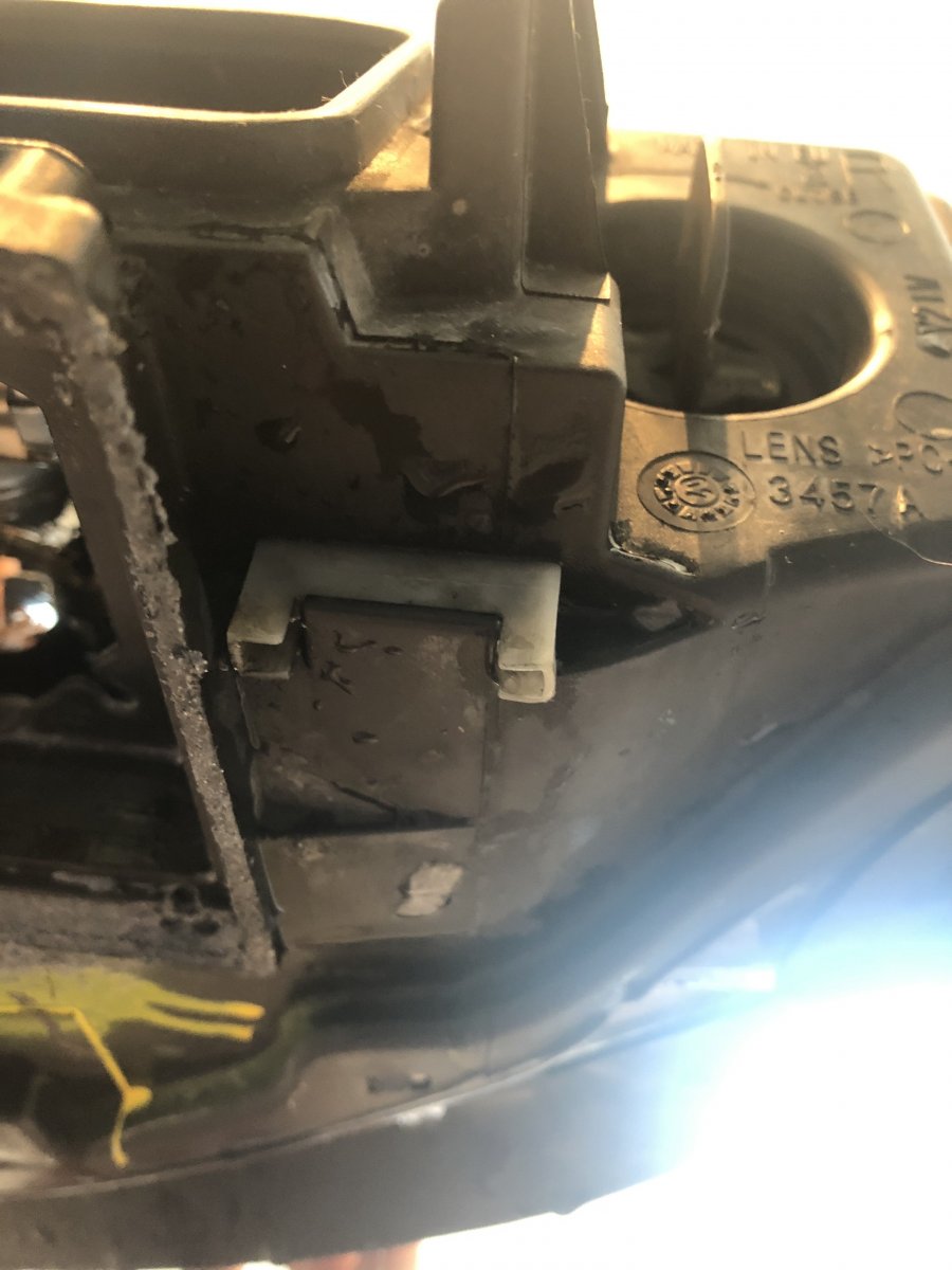

komzuald Opublikowano 27 Kwietnia 2020 Autor Opublikowano 27 Kwietnia 2020 (edytowane) W dniu 24.04.2020 o 21:19, kamil-vag napisał: Sprawdź też dekielki, obróć uszczelki na drugą stronę, oring kierunku, oring na gnieździe, zobacz czy odpowietrzniki nie są powyciągane czasem... Reszta jak koledzy radzą. powiedzcie mi czy to na zdjeciu jest odpowietrznik?( to biale w ksztalcie odwroconej litery U) jak zanurzam lampe lekko w misce z woda to przez to miejsce wlewa sie woda, tak powinno byc? ale i tak gniazdo z przetwornica jest wyzej wiec nawet przez ten odpowietrznik woda nie powinna siegnac przetwornicy Edytowane 27 Kwietnia 2020 przez komzuald literowka
kamil-vag Opublikowano 27 Kwietnia 2020 Opublikowano 27 Kwietnia 2020 tak to jest odpowietrznik, są 2 na dole lampy i jeden z tyłu na obudowie.
MaTeo85 Opublikowano 27 Kwietnia 2020 Opublikowano 27 Kwietnia 2020 a na prawo od odpowietrznika na samej krawędzi to nie przypadkiem pęknięcie obudowy przez które może się lać też woda?
komzuald Opublikowano 27 Kwietnia 2020 Autor Opublikowano 27 Kwietnia 2020 24 minuty temu, MaTeo85 napisał: a na prawo od odpowietrznika na samej krawędzi to nie przypadkiem pęknięcie obudowy przez które może się lać też woda? nie nie element caly, slonce musialo jakos dziwnie padac, wydaje mi sie ze przez dekielek woda sie dostawala bo po otwarciu zawsze byla lekka plama, tylko nie jestem pewny czy ta woda wpadala przy otwieraniu dekielka czy wlatywala przy zamknietym. Nawalilem na gornej krawedzi dekielka troche slikonu, zobaczymy czy cos podziala
