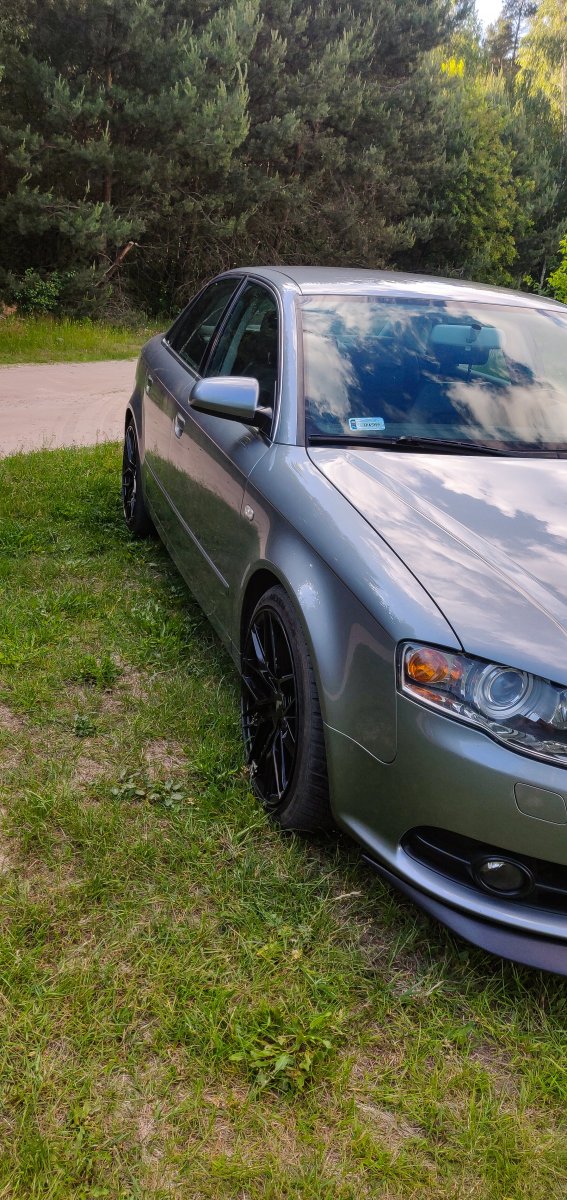

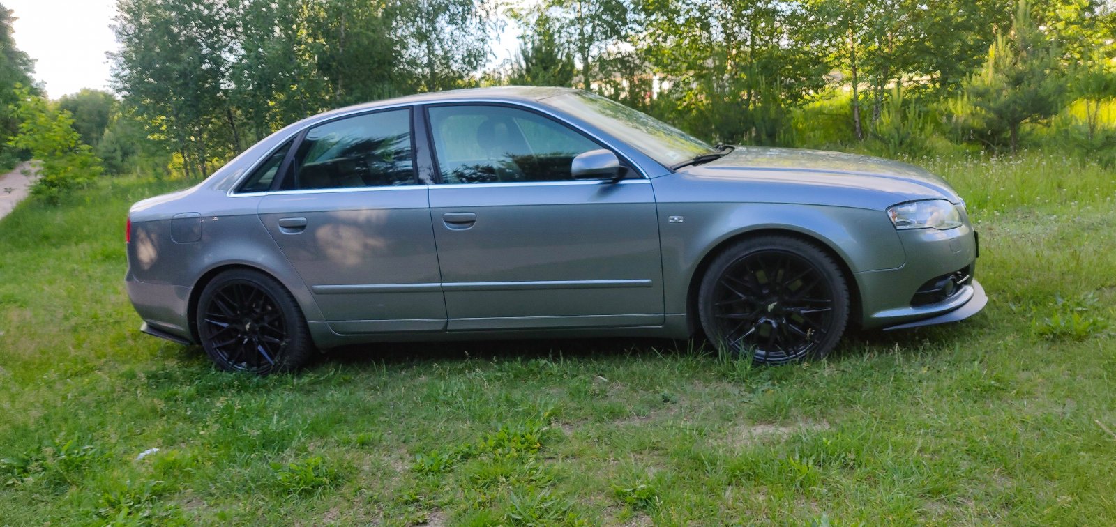

FiFfson Opublikowano 15 Czerwca 2020 Opublikowano 15 Czerwca 2020 (edytowane) A więc przyszła pora na założenie tematu dla mojego autka. Streszczając temat zaraz po zakupie (2 miesiące) Pani skasowała mi przód mojego cuda, także długo się nie nacieszyłem (wymuszenie pierwszeństwa). Prawie rok czasu trwało załatwianie odszkodowania z ubezpieczycielem. Na auto zbierałem jakieś 2-3 lata więc była to dla mnie tragedia bo przez niemal rok nie mogłem go używać. Na moje szczęście wszystko skończyło się dobrze i moja B7 zasypywana jest teraz nowymi zabawkami. A4 B7 2005 r 1.8T Q Zawias 1BE Zrobione: Instalacja gazowa KME NEVO, Reduktor GOLD GT, Listwa wtryskowa YETI+ Felgi Japan Racing JR 28 18' ET45 8.5j + nowe oponki Kompletny rozrząd wraz z pompą wody Pasek, rolka oraz napinacz Sprzęgło komplet z AWX Dołożony przedni zderzak s-line Dokładka Maxton Design Talerzyki B5 Świece PFR6Q Cewki BERU Zaworek odpowietrzania skrzyni korbowej Dv-ka Przewód od odmy Swap hebli przód na 320 Hamulce przód S4 345 Hamulce tył T5 324 No i oczywiście oleje i filtry Zakupiony DP od kolegi @bartez80 - zamontowany Custom-owy wydech od DP do końca przelot 2.5 cala po całości Usunięty SAI Zakupiony Tip z Kwasu od Custom Hoffman @Hoffman FMIC 550x180x65 + orurowanie - zamontowany Dokładka tylnego dyfuzora (rekin) Hybryda k03 od Geremi Vag Garage - wersja Extream Virus Większość części kupowana od kolegi @dzik. Polecam z całego serca! W planach: Hybryda k03 Wtryski 430 (najprawdopodobniej chinole boscha) - Wtryski 525 Bosch od SidMotorSport Tip z kwasu Mapa na 250km Usunięcie SAI Hamulce tył 324 Hamulce przód S4 345 Oklejenie chromu na czarny mat (grill i listwy) Listwy drzwiowe s-line lub s4 Pakiet DTM - kupiony w trakcie malowania Fotele RS5 - kupione czekają na obszycie Gałka zmiany biegów RS4 B7 - kupiona czeka na obszycie Przeróbka lamp na Bi Led Koito + czarne środki - Soczewka B8,5 + Czarna łyżwa Kierownica z multifunkcją - kupiona czeka na obszycie Kolorowy FIS VFIZ Końcowe tłumiki przelot - Cały wydech 2.5 cala przelot Edytowane 7 Marca 2022 przez FiFfson 1

lewiatan1989 Opublikowano 15 Czerwca 2020 Opublikowano 15 Czerwca 2020 Ogólnie ładnie ale coś mi średnio leży ta przednia dokładka taka hmmm zbyt wysunięta moim zdaniem, ale jeżeli właścicielowi się podoba to najważniejsze Dawaj tylną dokładkę s-line i nakładki drzwi może wtedy ta dokładka z przodu nie będzie tak na pierwszy plan wychodzić. Pozdrawiam
raaf Opublikowano 15 Czerwca 2020 Opublikowano 15 Czerwca 2020 Nad listwami drzwiowymi nawet się nie masz co zastanawiać - muszą być s4, bo z przodu jest trochę ciężko dokładka jest masywna i jeszcze mocno wysunięta więc sline będzie mało 1
FiFfson Opublikowano 15 Czerwca 2020 Autor Opublikowano 15 Czerwca 2020 Właśnie tak myślałem, że s4 podejdą lepiej. Obecnie trwa zbieranie kasy na turbo ale może uda się w następnym tygodniu zorganizować jakieś listwy s4 i dokładkę tył s-line . Staram się zrobić coś co chociaż trochę się wyróżni wśród wszystkich za***istych B7-emek na forum . Dzięki wszystkim za rady i za miłe słowa .

george Opublikowano 21 Czerwca 2020 Opublikowano 21 Czerwca 2020 @Łukasz13 też fajnie ogarnia chip i masz blisko. Dokładka faktycznie za bardzo wysunięta, ale Twój wybór. Egzemplarz potencjałem! Powodzenia w modach.
Tkoczu_ Opublikowano 21 Czerwca 2020 Opublikowano 21 Czerwca 2020 Cześć, fajna sztuka! Widze że fajnie działasz.. pomyśl o listwach z s4, doda pazura i fajnie się zgra z dokladka, aczkolwiek tak jak koledzy wyżej pisza, trochę za bardzo wystaje Bezawaryjności i powodzenia w modach. Pozdrawiam!
martinger416 Opublikowano 21 Czerwca 2020 Opublikowano 21 Czerwca 2020 (edytowane) O ja masz te JR'y które snia mi sie po nocach Edytowane 21 Czerwca 2020 przez martinger416
musti Opublikowano 22 Czerwca 2020 Opublikowano 22 Czerwca 2020 Cześć, Obecnie plany modzenia na + . Dokładka wystaje sporo, ale to kwestia gustu i stylu jazdy. U mnie by to nie przeszło zaraz bym ją urwał. Pozdrowienia dla Pabianic lub okolic

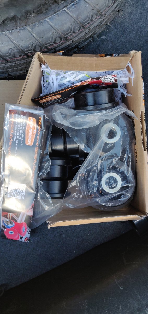

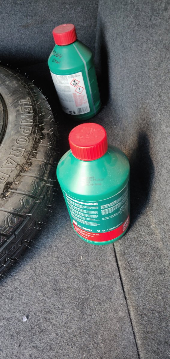

FiFfson Opublikowano 26 Sierpnia 2020 Autor Opublikowano 26 Sierpnia 2020 Dzięki wszystkim za komentarze. Dawno mnie nie było, także czas na drobną aktualizację. Dzisiaj była wymiana oleju wspomagania oraz tulei wózka przedniego bo coś mi stuka w przednim zawieszeniu. Tuleje wleciały poliuretany z deuter motorsport. Na następny tydzień usuwam SAI + montuje Fmic-a. Dodatkowo za około 2-3 tygodnie najprawdopodobniej wleci wydech z kwasu pod downpipa, który leży i czeka na montaż Kusi mnie już pójście w moc ale chciałbym przygotować autko w 100% do takich zabaw.

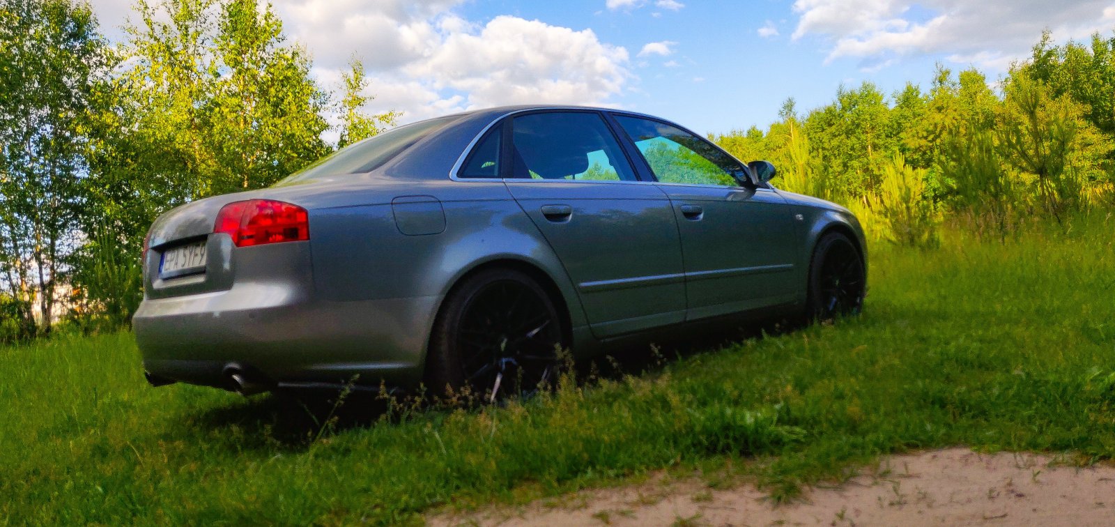

dekiel 13 Opublikowano 30 Sierpnia 2020 Opublikowano 30 Sierpnia 2020 Przód przydało by się obniżyć bo lekka koza jest. Zrób konketne foty na jakimś placu a nie na pastwisku bo nic nie widać.
