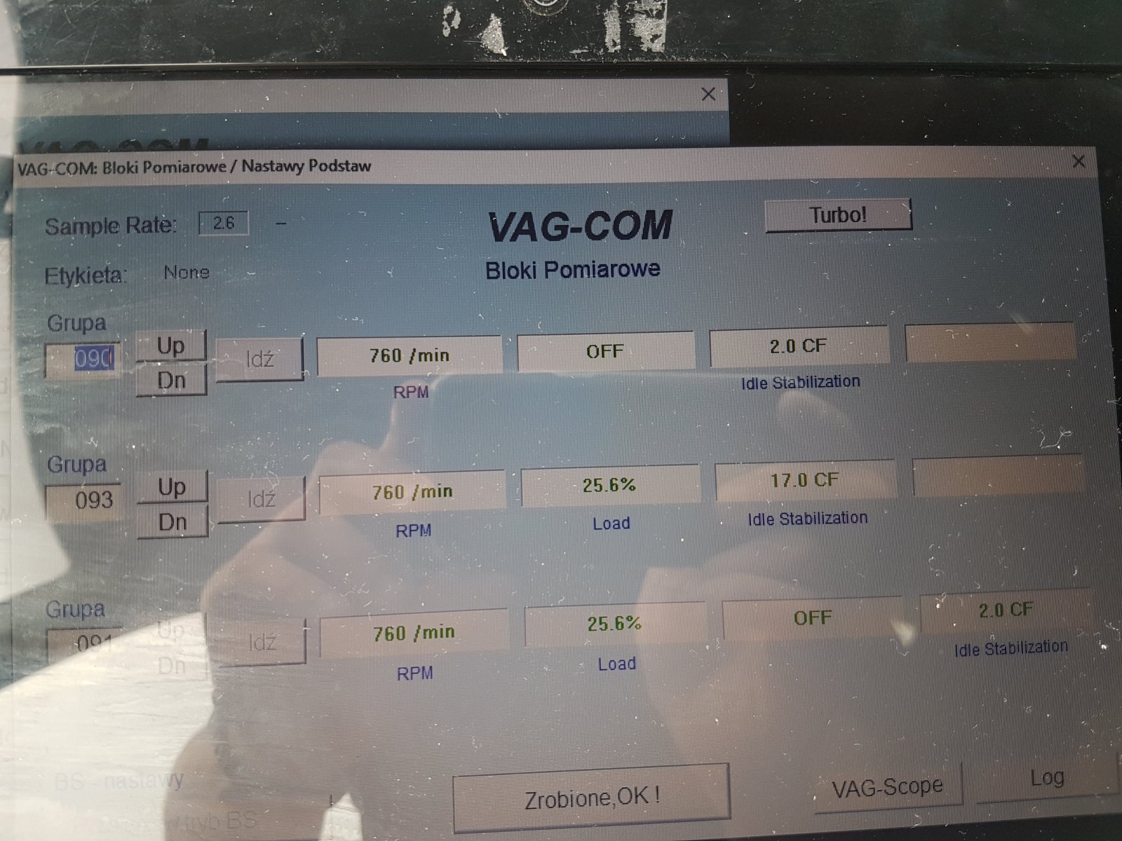

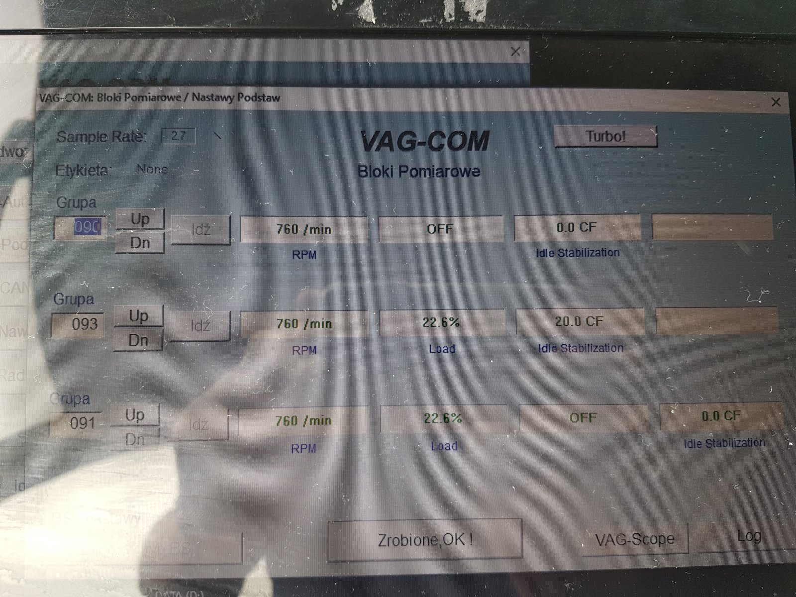

obstawiam że może ten FAI nie do końca jest ok. Sporo negatywnych opinii o nim. Zobacz czy znaki się pokrywają jak trzeba, jak nie to szukał bym problemu w napinaczu i tym co komp odczytuje w blokach pomiarowych.
Wklej screen z grup 90 i 93.
Sory za zwłokę musiałem wyjechać na weekend.

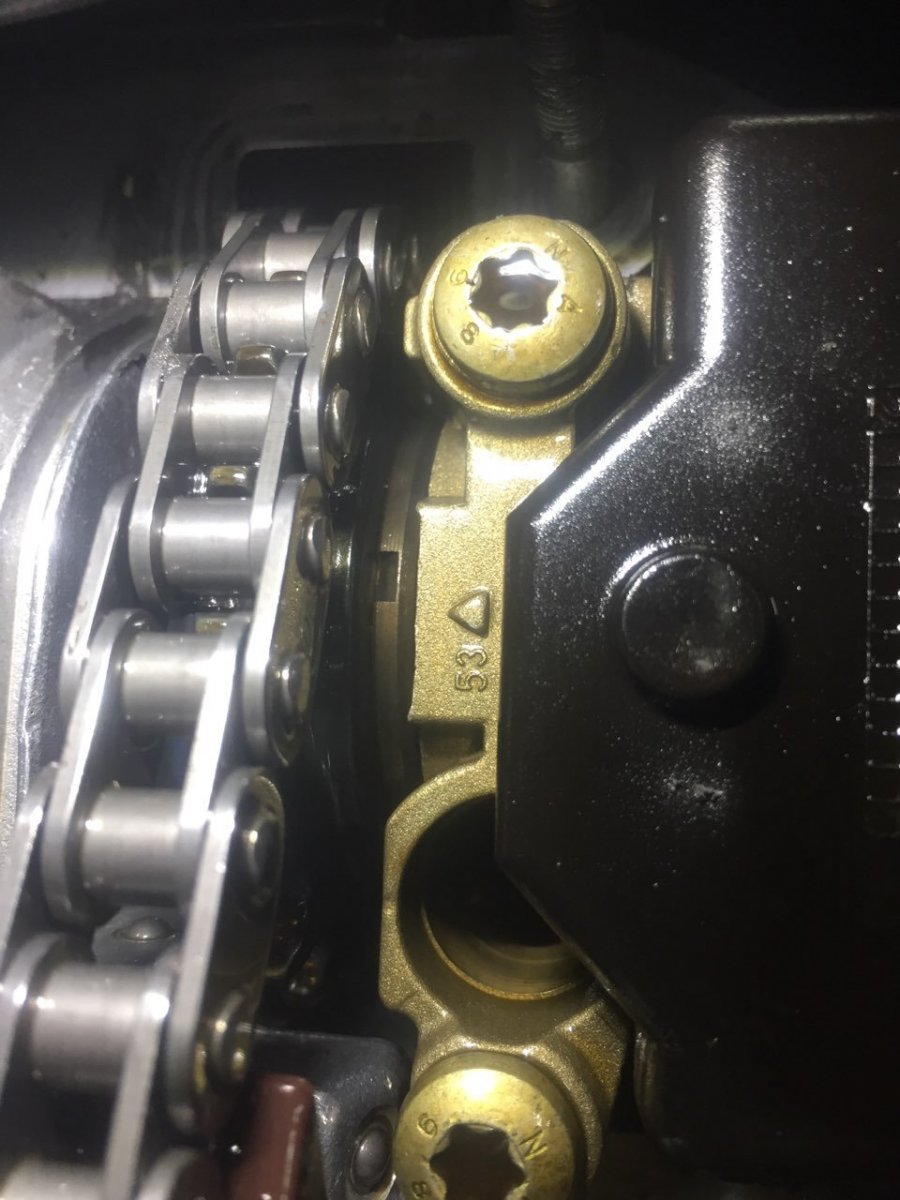

Przestawiony rozrząd o ząbek do przodu.
100% pewności masz ?

Wałek ssący przedstawiony o jeden ząbek,  trwa wymiana.
A skąd wiesz że przestawiony?
Mechanik mi tak powiedział i wysłał to zdjęcie, a nie jest tak? Jutro jednak dopiero zdejmuje przód i przestawia

Po tym nie da się jednoznacznie stwierdzić. Najpierw ustawia się rozrząd na pasku na znaki. Jak się zgadza to potem zagląda się do łańcucha i odpowiednio liczy 16 ogniw. Nie zawsze te okienka na wałkach będą idealnie się pokrywać ze strzałką, a będzie dobrze.
Poza tym do przestawienia wałka ssącego nic nie trzeba demontować ani rozpinać rozrządu na pasku.
