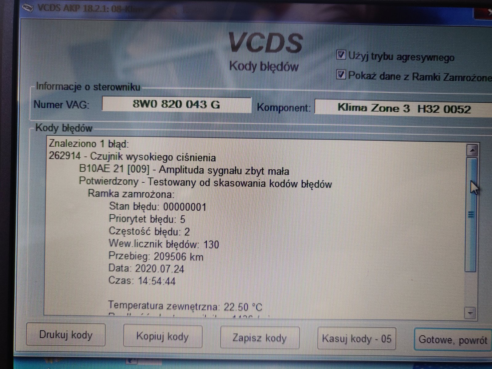

Klima nie chce się włączyć a4 b9
Witam, wyświetla mi się taki błąd w vcds:
Na wyświetlaczu nie mogę włączyć klimy, opcję są niedostępne:

Masz już ponad 200k nalatane, może po prostu trzeba napełnić. Jak jest pusta to też jest tak, że nie idzie jej z panelu włączyć. Tylko nie wiem czy wtedy błąd jakiś wyrzuca.

Ilość czynnika w układzie do sprawdzenia.
Witam, mam ten sam błąd B10AE21
Klimatyzacja została nabita, ale wciąż się nie włącza.
Czujnik wysokiego ciśnienia pokazuje 1.2 BAR
Czy ktoś miał podobny problem i go rozwiązał?
Wrzuć pełny auto-scan.
Poniżej scan z OBD-11, nie posiadam VCDS:

        B10AE21 - High pressure sensor Lower limit not reached
            static
To kijowo, bo w VCDS pokazuje także dodatkowe informacje przy błędzie (warunki wystąpienia itp) czego OBD11 nie potrafi.
Jeżeli czujnik pokazuje tylko 1,2 Bar, to albo czujnik przekłamuje, albo wiązka jest jest uszkodzona (skorodowane kontakty) lub masz nieszczelność i po nabiciu czynnik poszedł w kosmos.
Generalnie samochód był na serwisie w Audi ( nabicie klimy + wymiana oleju w skrzyni).
W notatce od mechanika jest zapisane, że nabili klime i sprawdzili wszystkie przwody + łączenia, ale nie naprawiło to problemu.
Wydaje mi się, że sprawdzają szczelność zanim uzupełnią czynnik?
Błąd B10AE21 wyświetla się cały czas, czyli jak go skasuje to odrazu się pojawia.
Na zagraniczym forum wyczytałem, że prawdopodobnie jest nieszczelność w chłodnicy- skraplaczu, ale czy to nie powinno zostać wykryte podczas sprawdzania szczelności systemu przed uzupełnieniem?
Powinni.
Jeżeli nieszczelność jest bardzo mała, to ciężko to w czasie 30 minutowej próby szczelności stwierdzić.
Po przeczytaniu kilku wątków na zagranicznych forach, na 90% jest to nieszczelność chłodnicy- skraplacza.
Przymierzam się więc do jego wymiany- chcę to zrobić samemu, gdyż serwis Audi za taką operacje w UK liczy sobie ok. 3500zł, a niezależni mechanicy ok 2,500zł, gdzie nowy skraplacz (zamiennik) to koszt 500zł.
Pytanie moje, czy mogę zdemontować skraplacz bez odsysania czynnika z instalacji? Gdyż i tak będę musiał pojechać na nabicie klimy jeszcze raz po wymianie?
