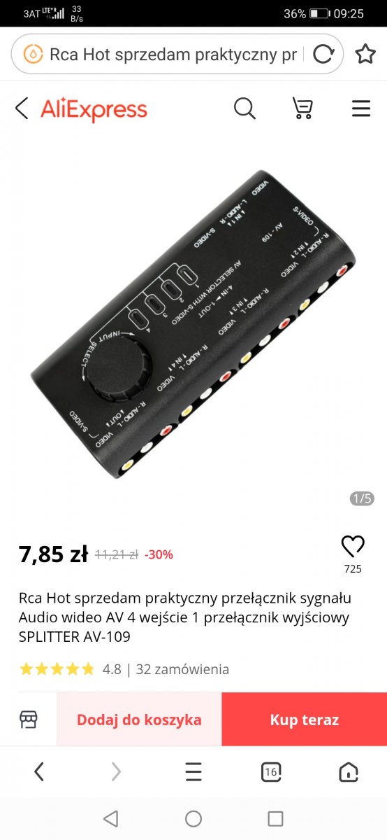

Kawał dobrej roboty. Pogratulować. Musze tez to wstawic u siebie ?. A takie dodatkowe pytanie czy idzie rozdzielić jakos ten sygnal zeby procz kamerki podłączyć tez tuner tv? Lub moduł Bt bądź co lepsze jedno i drugie?
Pewnie by trzeba mieć jakiś rozdzielacz sygnału, żeby móc wybierać źródło sygnału i pewnie się da mieć wtedy kamerkę, TV itd...
Ori moduł BT, czy taki dokąłdany w aux nie koliduje z kamerą...
O dzięki czyli bt ma powiedzmy oddzielne wejście w radiu?. Jak by podłączyć coś takiego. Tylko malo komfortowe byłoby przełączanie pomiędzy kamera a np tv tym urzadzeniem. Chociaż z drugej strony kamerke włącza bieg wsteczny wiec mozna by zostawić ustawienie np na wyjsciu tunera. Kurde tyle tego jest o tym rnse podłączeniach ze idzie zglupiec ?
