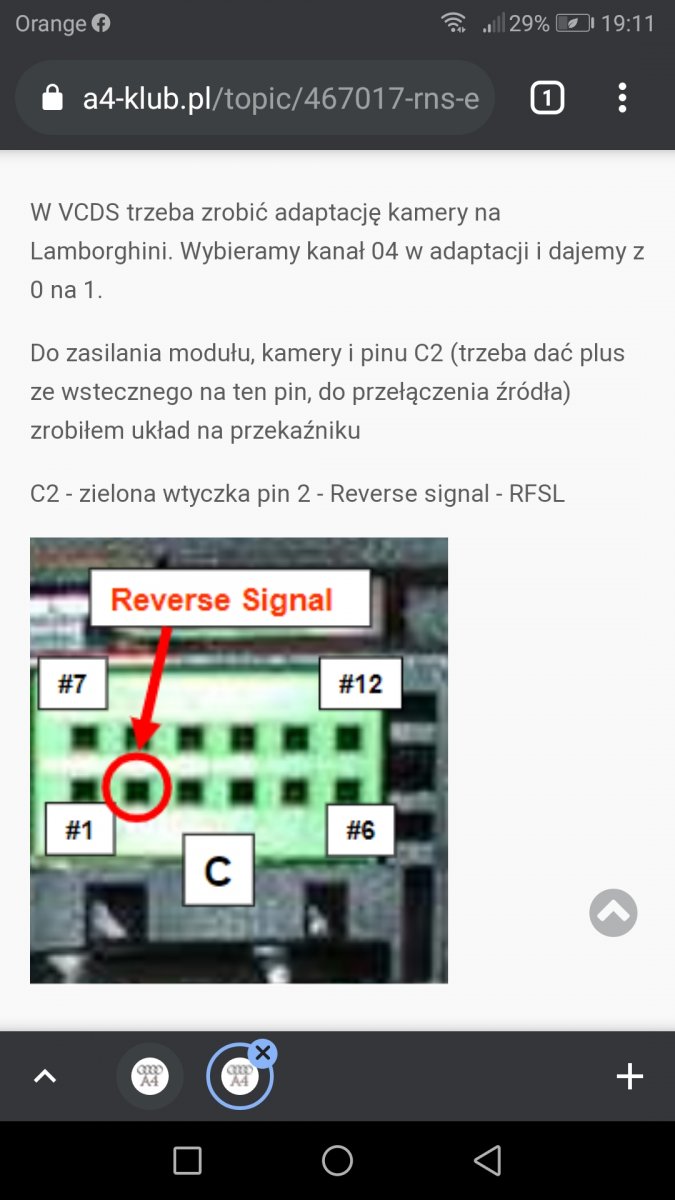

Grzyb01 8 Opublikowano 28 Lutego 2021 Udostępnij Opublikowano 28 Lutego 2021 Panowie kupilem modul polecany przez Kamila. Wtyczka do rns zaadoptowana z licznika od a3. Rns w kanale 04 przekodowane na 1. Przewody podpięte zgodnie z rozpiska. Modul podpięty na krótko w celu sprawdzenia czy działa i niestety żadnej reakcji. Kamera jakaś badziewna od chińskiego radia ale sprawna. Rns z przyciskiem cd/tv. Co jeszcze mam sprawdzić? Odnośnik do komentarza Udostępnij na innych stronach Więcej opcji udostępniania...
kamil-vag 1357 Opublikowano 28 Lutego 2021 Autor Udostępnij Opublikowano 28 Lutego 2021 Jak wrzucasz wsteczny to się zmienia chociaż obraz na czarny na rnse? Dałeś zasilanie na pin c2 po wstecznym? Odnośnik do komentarza Udostępnij na innych stronach Więcej opcji udostępniania...
Grzyb01 8 Opublikowano 28 Lutego 2021 Udostępnij Opublikowano 28 Lutego 2021 Wszystko podpięte na krótko. +/- z modułu i +/- z kamery. Nic się w rns nie dzieje. Nie podpinałem się pod wsteczny Odnośnik do komentarza Udostępnij na innych stronach Więcej opcji udostępniania...
MaTeo85 554 Opublikowano 28 Lutego 2021 Udostępnij Opublikowano 28 Lutego 2021 Musisz podpiąć sygnał wstecznego czyli +12v po wbiciu wstecznego na kostkę radia. Na pin C2 bez tego rns nie wie że ma przełączyć się na kamerę Odnośnik do komentarza Udostępnij na innych stronach Więcej opcji udostępniania...
Grzyb01 8 Opublikowano 28 Lutego 2021 Udostępnij Opublikowano 28 Lutego 2021 No i to miało być moje kolejne pytanie co wyzwala w rns sygnał kamery. Zaraz idę sprawdzić Odnośnik do komentarza Udostępnij na innych stronach Więcej opcji udostępniania...
kamil-vag 1357 Opublikowano 28 Lutego 2021 Autor Udostępnij Opublikowano 28 Lutego 2021 6 minut temu, Grzyb01 napisał: No i to miało być moje kolejne pytanie co wyzwala w rns sygnał kamery. Nie czytałeś uważnie pierwszego posta ? Odnośnik do komentarza Udostępnij na innych stronach Więcej opcji udostępniania...
