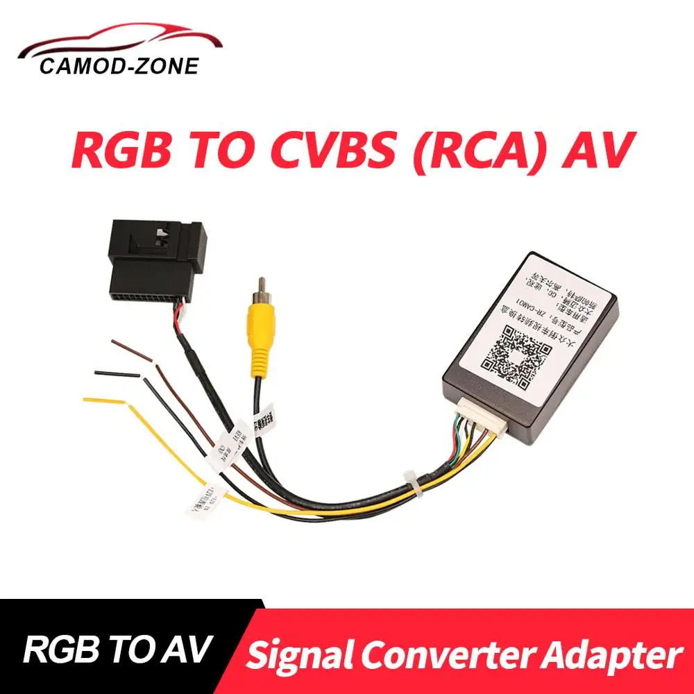

Witam mam pytanko cza adapter tego typu też podejdzie? 97,27 zł  10%OFF | RGB na CVBS (RCA) sygnału AV 26 PIN Converter Adapter do VW Passat CC Tiguan kamera cofania RNS510 RCD510 RNS315, aby kamera AV

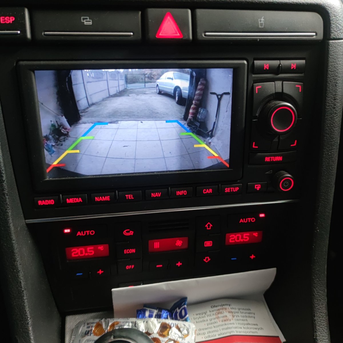

Dla kontynuacji tematu założyłem i ja u siebie w B7 sedan. Co prawda nie jest tam taka przelotka jak w kombi ale ominąłem ja w cywilizowany sposób. Moduł od @woszu, kamera jakaś z alledro za 120zł i kabelek z tematu. Muszę pochwalić adapter bo obraz mi zmienia bardzo płynnie a możliwości regulacji w samym adapterze pozwalają dopasować obraz do indywidualnych wymagań. Ogólnie mod na plus. I upchać przewody w Ori wiązce też idzie w miarę normalnie. Tylko ja nie zmieściłem się że wszystkim w tak krótkim czasie. Aha... Pierwsza kamera "rybie oko" nie łapała mi kolorku na adapterku. Druga z płaskim oczkiem chodzi lalunia. Ale UJ WI dlaczego...
