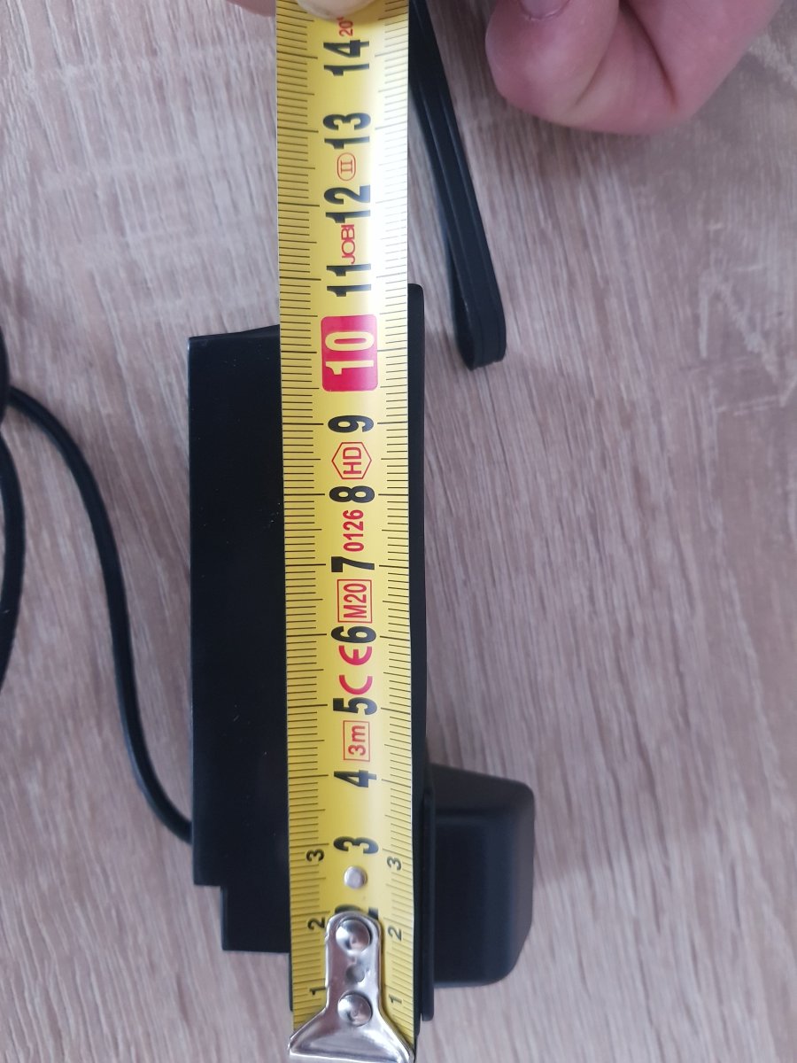

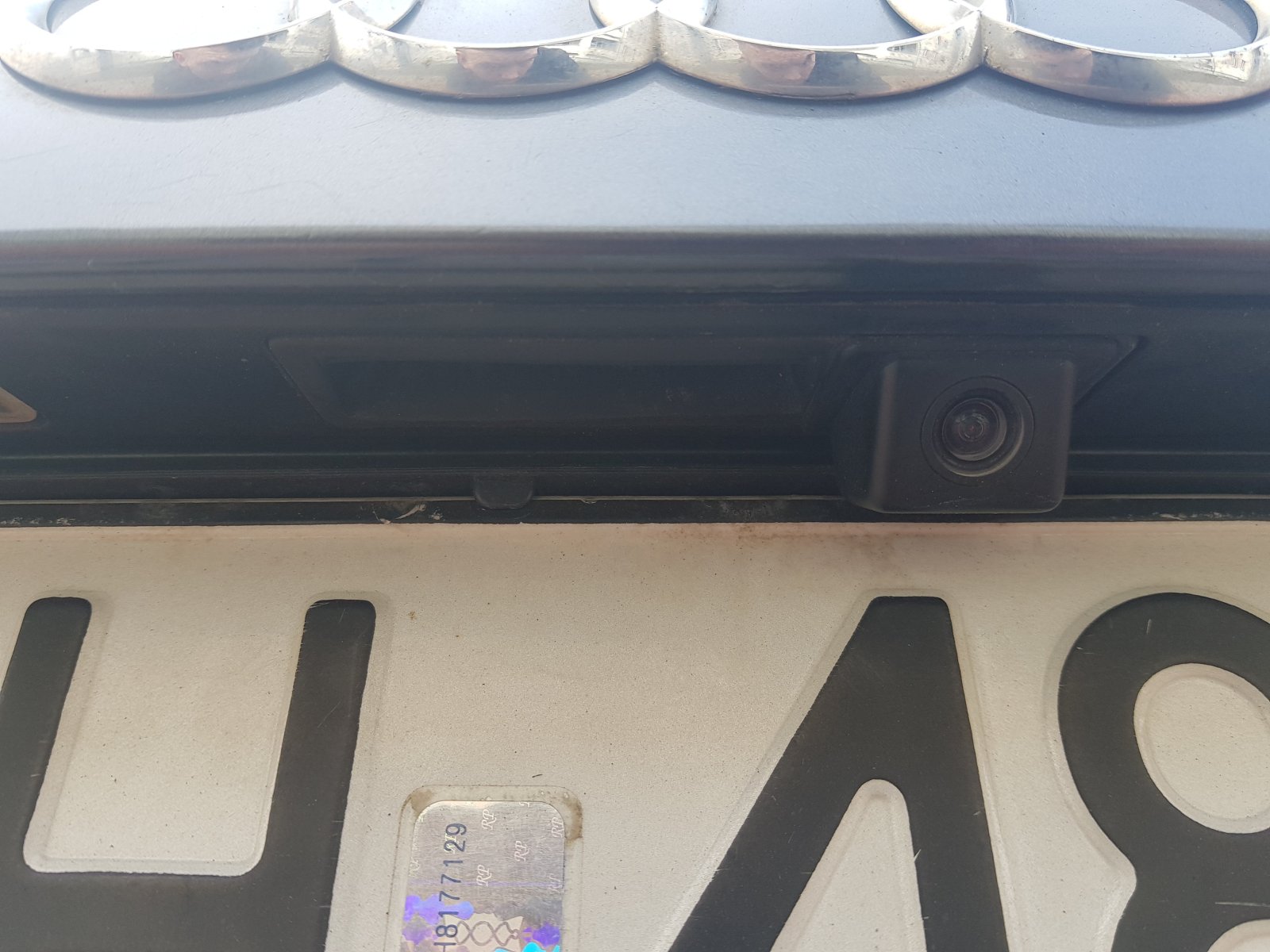

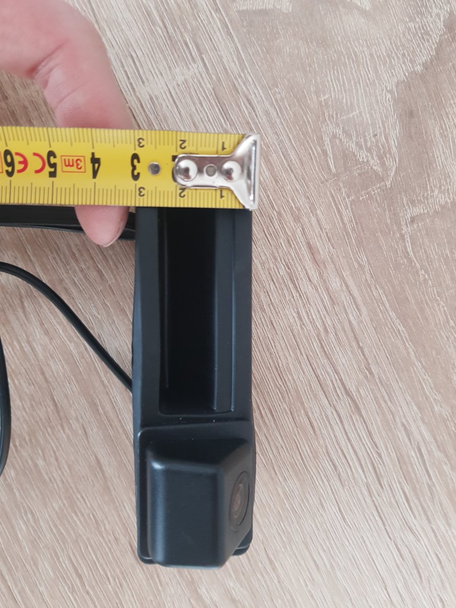

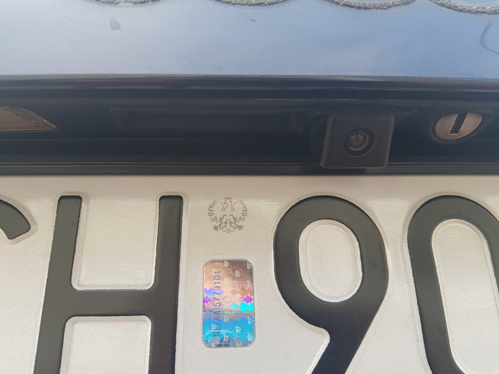

Panowie, zabrałem się dzisiaj za montaż tej kamerki bo pogoda wręcz się o to prosiła i.. klapa totalna. Kamerka Wam wszystkim pasowała a mnie nie. Dla mojej blendy musiałaby mieć wymiary 11,5x32 i maks 30 wysokości. Pomijając to, że mikrostyku w żadną z tych kamer dostępnych na necie nie wsadzę to najbliżej 'pasuje' mi kamerka o wymiarach 110 x 31.. Jak to u Was siedzi? Cykniecie fotę? I jak poradziliście sobie z mikrostykiem?
Chłopy, dacie radę cyknąc te foty? Ewentualnie jakieś porady jak sobie z czym poradzić w tym uchwycie klapy :co:
Zaraz będę szedł do aut to zrobię zdjęcie.
Wymiar kamery 109mm x 30mm
Edytowane przez kosik25
Mam w domu jeszcze 1 kamerę nie zamontowaną więc może jej wymiary Ci się przydadzą
No to wychodzi, że Langista zamówiłeś złą kamerkę ?
