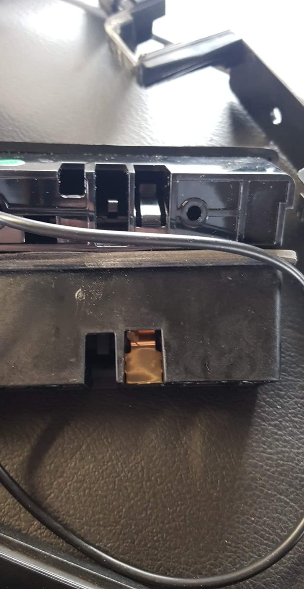

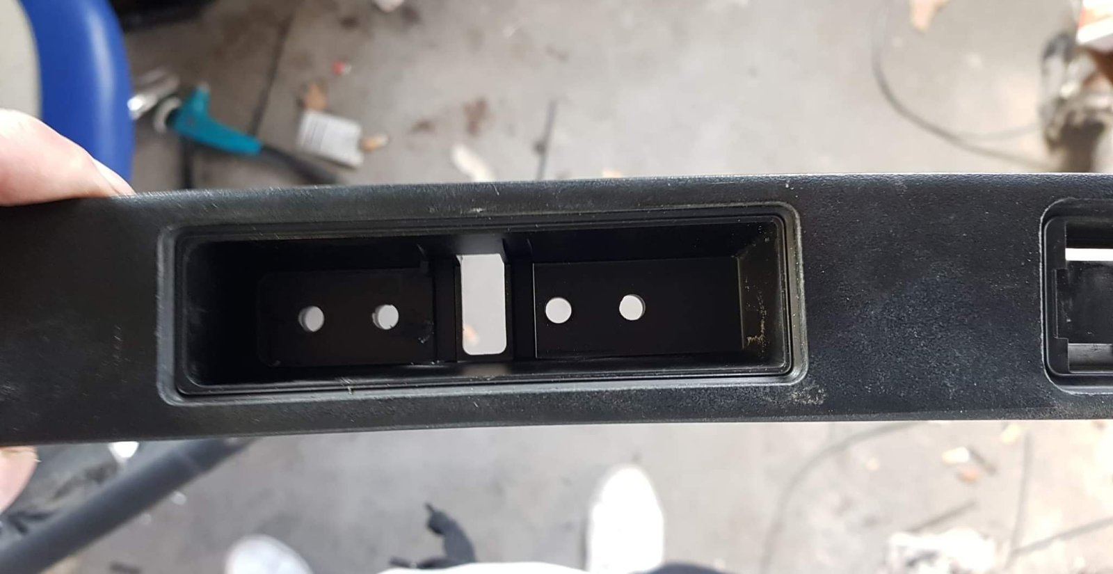

No to wychodzi, że Langista zamówiłeś złą kamerkę ?
On ma ta kamerę co my 109mm x 30mm bo widzialem, że chce ja sprzedać. Więc jeżeli ma ori blende bagażnika to powinna pasować bez problemów.  Specjalnie mierzylem w mojej audi, brata i Twojej oraz kamerze co mam w domu i wszędzie jest wymiar 109x30mm. Więc albo ma jakąś "inna" blende albo źle montuje.
No właśnie ona ma 109 na 30, ale mój uchwyt ma wymiary 115 na 32, do tego maks głębokie może być na 28. Chyba mam zupełnie inną blendę od Was ? do tego ten mikrostyk od otwierania klapy, jak z nim sobie radziliście?
Jak pogoda się poprawi to ekstra to rozbiorę i wygłusze klapę, to pokaże jak to u mnie wygląda i jakie mam numery tej blendy, może faktycznie ktoś ją wymieniał kiedyś na zupełnie inną ?
Edytowane przez Langista
Znalazłem 2 zdjęcia stara klamka i nowa z kamera. Stara klamke wyjałem i wsadzilem nowa nic z nią nie robiłem. Jedynie w blendzie nawiercilem większy otwór w miejscu gdzie idzie kabel od kamery aby wtyczka przeszła.
No to ja mam coś zupełnie innego, ja to mam całe z alu a sam mikrostyk jest zupełnie inaczej zamontowany. W weekend rozbiorę to jeszcze raz to porobię zdjęcia.
To masz starą wersję blendy, kup nowszą z tworzywa i problem z głowy.
Fajnie, czyli jeszcze wydatek 200-250 zł mnie czeka ? brać używkę już tego plastiku, czy nówka zamiennika? Bo widzę różnica 30-50 zł jest.
Ja bym stawiał na sprawną używke. Za 150 dorwiesz.
