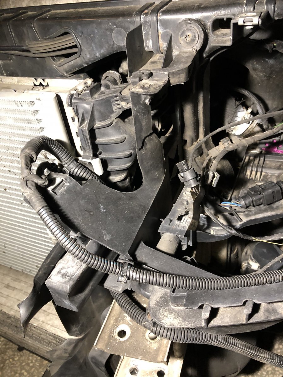

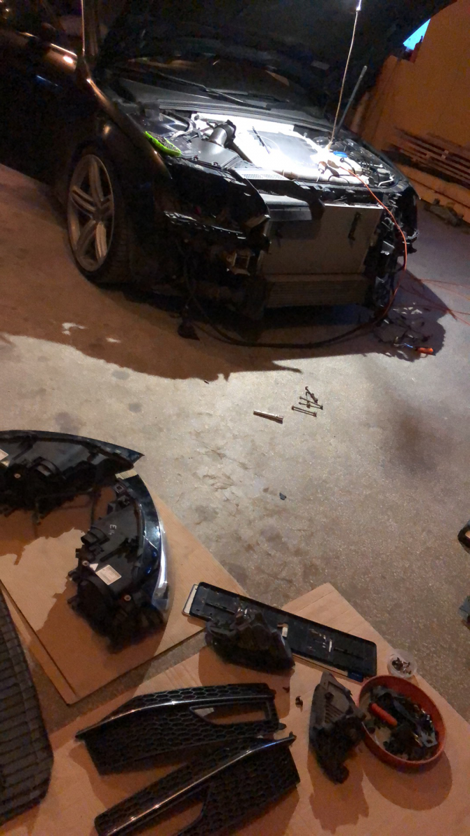

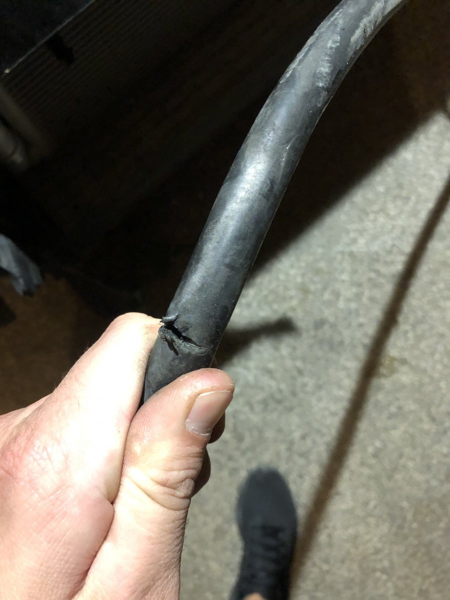

Przód zdjęty, lampy poszły do klejenia (zaczepy podpękane były). Grill rs’a zamówiony. I kilka małych niespodzianek też mnie czekało pod maska; wąż od sprysków pęknięty, kosz(chyba tak to nazwać mogę?) od lampy i mocowani spryskow pęknięty akurat autko stoi to można pozałatwiać i wymienić. Ktoś już brał z was zamienniki typu ślizg lampy czy ten kosz? Jak to wszystko pasuje ? 0EF00B0C-CEA7-4B95-88E0-05B9EEF9E16C.jpegFC68F579-AE19-445F-AB5E-584A34C2DFED.jpegEB417FA1-30CA-4C57-B3BF-17F0B84D2996.png
ślizgi polecam tylko ori ,zamienniki mogą minimalnie się różnić i wtedy jest problem ze spasowaniem
Fajny egzemplarz. :thumbup1: Co do ślizgów lamp na przykładzie B6 to różnica między ori a zamiennikiem wynosiła 30 zł (80 zł ori, 50 zł zamiennik).

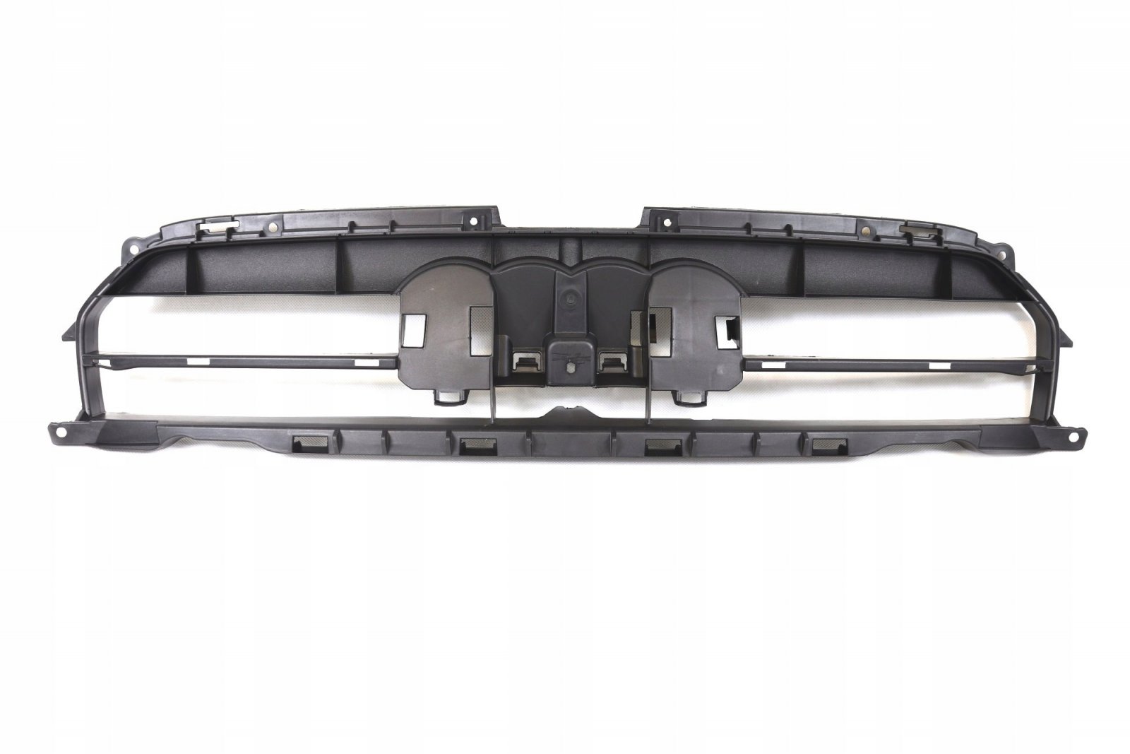

Ktoś z forumowiczów ogarnia temat czy pod grill od rs4 istnieje wzmocnienie tak jak w przypadku standardowego grilla gdzie mamy takie wzmocnienie jak na zdjęciu? Bo nie będę montował wzmocnienia z paskami poziomymi do plastra miodu :wallbash:CFC764CF-4117-4870-A18C-C147A8747850.jpeg
Tak. Oryginalnie w RS jest tylko ten górny pałąk i pod nim miejsce pod ringi.
W takim razie może przerobić się uda bo cos nie mogę tego nigdzie dorwać na necie :eusathink:

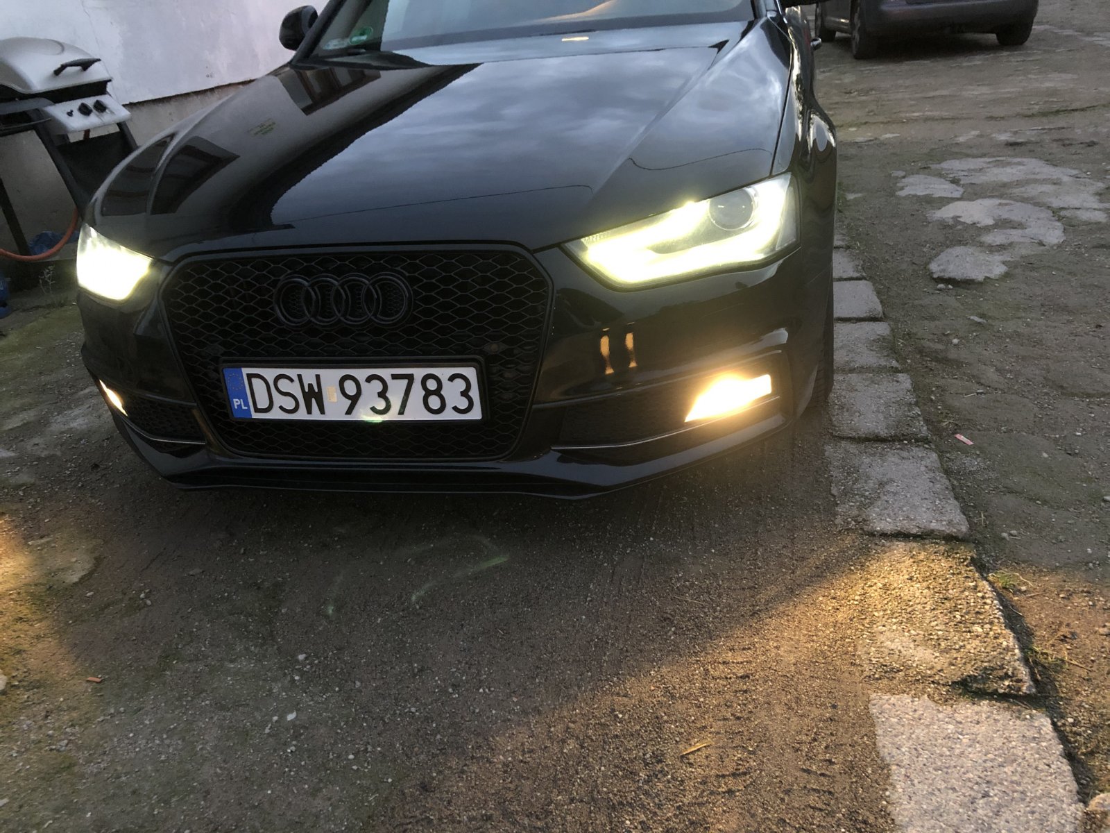

Wielki powrót b8 :wub:60C71257-B811-48B1-9A0B-5169331ED92B.jpeg5893B196-75C0-4EA8-857D-A5DC65C1BF65.jpeg

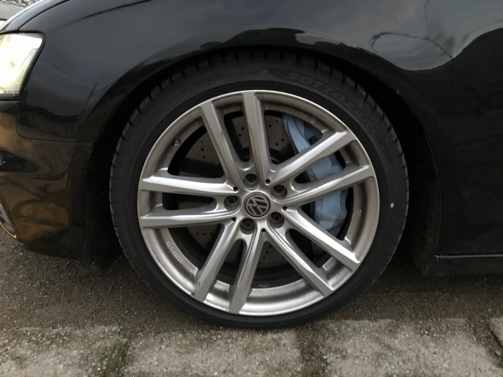

Dodatkowo mała zmiana w postaci seciku na zimę; koła 18 od vw sharana, oponki sottozero 225/40 a siedzi to tak
Fajne te koło. Musiales roztoczyc na 66.6
Wrzuciłem na frezarkę, frezem do 65,5 potem rozwiertak fi66 i na koniec wytaczadło i wszystko gra
21 godzin temu, SushiSakana napisał:
Ale te dekielki od VW to już zdjąłeś prawda ? :naughty::eusathink:
