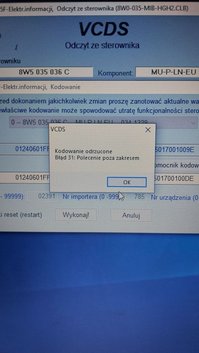

Metody Opublikowano 23 Marca Opublikowano 23 Marca W tym Bajcie mam a w zasadzie miałem zaznaczony ten bit. Odznaczyłem zrobiłem reset MMI chciałem zaznaczyć ponownie i dostałem taki komunikat jak na foto, pewnie wina VCDS. Znaki nie ja dokodowywałwm. Zamówiłem nowy interfejs-podobno ma wszystko działać, zobaczymy. Czekam. Jak nie pomoże będę musiał się u kogoś posiłkować. Z resztą ten sam błąd pojawia się jak w sterowniku 44 w Bajcie drugim chcę aktywować bit 7. Chciałem uruchomić Lane Asist i nie wyszło.

Muskel1 Opublikowano 23 Marca Opublikowano 23 Marca 47 minut temu, Metody napisał(a): Odznaczyłem zrobiłem reset MMI chciałem zaznaczyć ponownie 24/6 musi być odznaczony.
Metody Opublikowano 23 Marca Opublikowano 23 Marca Jak odznaczyłem kodowanie przyjął, zrestartowałem mmi ale w manu nadal nie ma znaków drogowych
